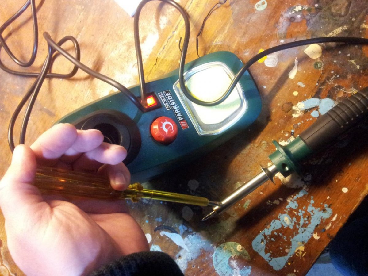

Αγόρασα και εγώ το κολλητηρι. Μόλις το έβαλα στη πρίζα άκουσα ένα στιγμιαίο τστστσ. Δεν δίνω σημασία αλλά όταν ακούμπησα το μεταλλικό μέρος ένιωσα ένα ελαφρύ τσίμπημα. Βάζω το δοκιμαστικό και ...20140127_181613.jpg
Σε άλλη υποδοχή στο ίδιο πολύμπριζο δεν μου το κάνει. Το ξαναβάζω στην ίδια υποδοχή ... πάλι τα ίδια. Το βάζω και το βγάζω στην ίδια υποδοχή δεν το παρουσιάζει. Τι μπορεί να φταίει; Να το πάω για αλλαγή; Η αλήθεια είναι οτι έχασα την εμπιστοσύνη μου αν και τα parkside σαν μάρκα τα εκτιμώ.
βάλε το δοκιμαστικό στο πιν της γείωσης του βύσματος του πολύμπριζου. αν ανάβει εκεί, φταίει το πολύμπριζο.

Δοκίμασα τη γείωση και είναι εντάξει. Άνοιξα και το πολύμπριζο (απλό είναι, χωρίς διακόπτες κτλ) και φαίνεται εντάξει. Εξάλλου το χρησιμοποιώ καθημερινά χωρίς κανένα πρόβλημα.

(((Δοκίμασα τη γείωση και είναι εντάξει. Άνοιξα και το πολύμπριζο (απλό είναι, χωρίς διακόπτες κτλ) και φαίνεται εντάξει. Εξάλλου το χρησιμοποιώ καθημερινά χωρίς κανένα πρόβλημα.  )))
φιλε μου μαλλον δεν φταιει η υποδοχη,δοκιμασε στην ιδια υποδοχη να γυρισεις το φις,θα δεις οτι δεν θα εχεις ρευμα στο μεταλλο.
τελος παντον ειναι ελατωμματικο το κομματι που εχεις,το πας πισω για αλλαγη.

(((Δοκίμασα τη γείωση και είναι εντάξει. Άνοιξα και το πολύμπριζο (απλό είναι, χωρίς διακόπτες κτλ) και φαίνεται εντάξει. Εξάλλου το χρησιμοποιώ καθημερινά χωρίς κανένα πρόβλημα. *)))
Όντως, όπως τα λες είναι. Το παρατήρησα κι εγώ. Αύριο το πάω για αλλαγή.
