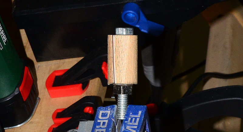

Με μια εγκοπη στο σωμα ενος ξυλινου κυλινδρου...θα μπορει να συγκρατηση το γυαλοχαρτο στην θεση του...αρα το μονο σημειο που θα κανει overlapping θα ειναι μια λωριδα η οποια θα συγκρατειται με ενα μικρο κομματι διπλης οψεως...
Δεν ξερω αν βγαζει νοημα το παραπανω...χεχεχεχεχεχεχεχε
κατι σαν τις εγκοπες που εχει κανει ο Χιωτης σε αλλο τοπικ στο φορουμ...

η εγκοπη θα ειναι αντιθετη απο την φορα...οπως εχεις κανει στο δικο σου σχεδιο παραπανω...φαντασου οτι ετσι θα μπορει να ακινητοποιηθει...
προσπαθω να βρω σχεδιο αλλα δεν... ΔΙΟΡΘΩΣΗ...ΒΡΗΚΑ...!!!

Πολύ καλή ιδέα η εγκοπή... Και σιγά τη φυγόκεντρο. Έτσι κι αλλιώς για τέτοια δουλειά τη ρίχνεις την ταχύτητα

Το εννοουσα για τα μικρα bits των εργαλειων τυπου dremel που στροφαρουν εως 30,000 rpm..!!
Aυτα με τον αξονα 1/4" της φωτο, δεν θα εχουν προβλημα με την ταχυτητα. Kαι ειναι και σχετικα απλο να φτιαξει κανεις ενα τετοιο ξυλινο bit με υποδοχη για δραπανο!
Βρηκες καλο πραμα και καλη ιδεα, μπραβο!!

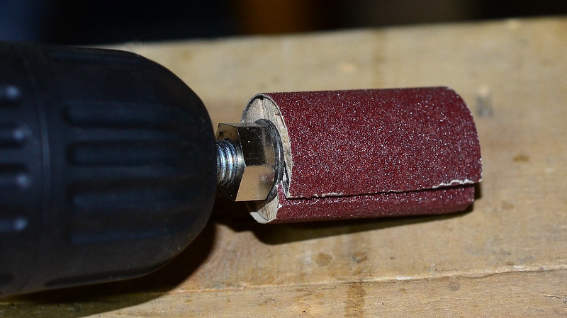

Ειπα να δοκιμασω να φτιαξω αυτο το ξυλινο κυλινδρικο bit με γυαλοχαρτο με αξονα που να ταιριαζει στα δραπανα. Να δω αν δουλευει η ιδεα επι της αρχης τουλαχιστον.
Ειχα προχειρο ενα σκουποξυλο απο το οποιο εκοψα ενα κομματι 3.5 εκατοστα (διαμ. 22μμ) και το τρυπησα στη μεση με το κολωνατο και με τρυπανι 9μμ.
Εκανα την διαγωνιο με πριονακι/σεγα χειρος και προσαρμοσα μια λαμαρινοβιδα 8μμ, ενα γκροβερακι και ενα παξιμαδι.
Μετα εκοψα ενα κομματακι γυαλοχαρτο και το περασα στην εγκοπη. Λιγο δυσκολο λογω του μικρου μεγεθους του ξυλινου κυλινδρου.
Ετοιμο το bit το οποιο εκατσε μια χαρα στη φωλια του δραπανου
Απο κει και περα το δοκιμασα στις φουλ στροφες του βιδωματος του δραπανου και σε λιγα δευτερολεπτα το γυαλοχαρτο εφυγε απο τη θεση του...
Πορισμα:
H ιδεα μπορει να πετυχει μονο αν το 'κουμπωμα' στην εγκοπη αγγιξει την τελειοτητα..
Αυτο μπορει να γινει χρησιμοποιωντας μεγαλυτερο κυλινδρο (δυνατοτητα βαθυτερης εγκοπης, αρα καλυτερου κρατηματος)
Ισως χρησιμοποιωντας και ταινεια διπλης οψης που πανω της θα κολλησει το γυαλοχαρτο.
Ισως χρησιμοποιωντας γυαλοχαρτο χριτσ χρατς που δεν χρειαζεται ουτε εγκοπες ουτε τιποτα. Κολλας γερα τη βαση velctro στον κυλινδρο και αλλαζεις το γυαλοχαρτο.

Σφιχτότερη εγκοπή και λιγότερες στροφές. Δεν είναι διαγωνισμός. Και στις λιγότερες στροφές μια χαρά θα δουλέψει
Re: Τα εργαλεια κανουν τον Μαστορα...Ιδεες, προτασεις και αλλα
Πιο σφιγκτη εγκοπη -απλα δεν μπαινει το γυαλοχαρτο. Πιο λιγες στροφες - δεν τριβει..
Το θεμα ειναι να γινει βαθεια και τυπου στενου 'V' η εγκοπη. Θελει 2-3 προσπαθειες. Το μυστικο ειναι στην κατασκευη της εγκοπης, οχι τοσο στις στροφες.

Αν η εγκοπη γινει λιγο διαγωνια?

αν υπηρχε ενα παρεμβασμα τυπου προκουλα στην εγκοπη...ετσι ωστε να ειναι απολυτα σταθερο...???Αν δεν κανω λαθος ισως θα πρεπει η σχισμη...να ειναι σε πιο εντονη γωνια αντιθετα της φορας περιστροφης...
Θα βρω κανα πιο χοντρο κυλινδρακι και θα χαραξω, ετσι για τη χαρα, 2+1+1 εγκοπες.
2 εγκοπες στις 45 και ~60 μοιρες αντιθετα με την φορα περιστροφης
1 εγκοπη στις 45 μοιρες προς τη φορα περιστροφης
1 εγκοπη στις 0 μοιρες.
Κοπη πανω σε μια διαμετρο, θεωρω οτι ειναι 0 μοιρες.
Για καρφακι δεν το συζητω..
Aντε το πολυ, το τελος της εγκοπης να ανοιχτει με ενα τρυπανακι για να γινει στρογγυλο και να μπορεις να περασεις μεσα μια οδοντογλυφιδα που θα σφηνωνει στις 2 ακρες του γυαλοχαρτου.
Λεμε τωρα..:))
Αυτο νομιζω θα δουλεψει καλυτερα απο ολα...θα ειναι καρφακι, θα ειναι οδοντογλυφιδα, θα ειναι φουρκετα για μαλλια (λεω ο καραφλος τον πονο μου)...!!!
