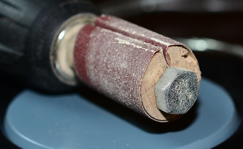

Αυτοσχεδιο ξυλινο προσαρτημα τριβειο για δραπανα
Πηρα εναν υπνακο το απογευματακι, μιας και ξενυχτισα χτες, και σκεφτομουν τον ξυλινο κυλινδρο με το γυαλοχαρτο..:)))
Ξυπνησα λοιπον με ιδεα!! Καμμια φορα η λυση ειναι μπροστα στα ματια μας αλλα δεν την βλεπουμε, τουλαχιστον αμεσως.
Το ερωτημα ηταν πως να συγκρατηθει το γυαλοχαρτο και να μη φευγει. Η λυση ειναι με μια καθετη τομη μεχρι την τρυπα στο κεντρο του κυλινδρου.
Ουτε εγκαρσιες κοπες, ουτε υπολογισμος γωνιας της τομης ουτε τιποτα.
Οταν μπουν τα γυαλοχαρτα στο κεντρο, τα πιεζεις με ενα καρφι/κατσαβιδι για να παρουν σχημα και κατσουν καλα οταν μπει η βιδα. Βλεπε φωτο.
Τρια σημεια προσοχης.
-Το τρυπημα στο ξυλο, οταν γινεται η κεντρικη τρυπα πρεπει να ειναι ακριβως στο κεντρο, αλλιως το bit θα δουλευει εκκεντρα και ειναι ενοχλητικο. (Βλεπε φωτο:)
-To τσακισμα του γυαλοχαρτου πρεπει να ειναι ακριβως στην καθετη τομη, εκει που μπαινει μεσα, για να μην φθειρεται ευκολα.
-Οι ακρες της τομης στο ξυλο πρεπει να λειανθουν λιγακι και να μην ειναι αποτομες/καθετες εκει που λυγιζει και μπαινει μεσα το γυαλοχαρτο.
Καλο θα ηταν να μετρησουμε ακριβως το μηκος του γυαλοχαρτου ετσι ωστε να μην περισσεψει η λειψει τιποτα. Και τα δυο ακρα πρεπει να ειναι καλα μεσα στην οπη
για να συγκρατουνται απο τη βιδα.
Ετοιμο το πολυβασανισμενο bit απο το σκουποξυλο!
Η βιδα πλεον, λογω της παρουσιας γυαλοχαρτων στην τρυπα, βιδωνεται σιγα σιγα. Κανενα προβλημα.
Crash test και τελικο πορισμα!
Το ξυλινο bit δοκιμαστηκε σε δραπανο, στη γρηγοροτερη λειτουργια τρυπηματος, στις 1300 στροφες για περιπου 3 λεπτα.
Παρολο που το bit δεν ηταν τρυπημενο στο κεντρο (περισσοτερη ταλαιπωρια για το bit), λειτουργησε αψογα!!
Καμμια υπερθερμανση και κανενα προβλημα. Το γυαλοχαρτο παρεμεινε στη θεση του, αταραχο και περηφανο :)
Για του λογου το αληθες!
Πιστευω οτι το συγκεκριμενο τσιπικο ξυλινο bit δεν θα εχει προβλημα για ακομα περισσοτερες στροφες.
Αν το ξυλο που χρησιμοποιουσα δεν ηταν..σκουποξυλο και ηταν πχ. καρυδια, θα μπορουσε να αντεξει μια ζωη.
Θα βελτιωσω λιγο το σχεδιο και θα προσπαθησω να προσαρμοσω κατι σε μικροτερο αξονα (~3mm) και ανθεκτικοτερο για τα εργαλεια τυπου dremel.
ΥΓ
Μερος της εμπνευσης πρεπει να πιστωθει στον Ασωτο που ποσταρε μια φωτογραφια με την ιδεα του ξυλινου bit απο το ιντερνετ!

Re: Αυτοσχεδιο ξυλινο προσαρτημα τριβειο για δραπανα
Παιρνοντας αφορμη απο την παραπανω παραγραφο του Χιωτη, για οσους δεν το ξερουν υπαρχει εργαλειο που βρισκει το κεντρο, και λεγεται "κεντροχαρακτης". Εγω εχω το παρακατω της Facom,
αλλα υπαρχει και αυτου του τυπου:
Ενας αλλος τροπος ειναι ο παρακατω μαθηματικος (το βιντεο)
http://eisatopon.blogspot.gr/2011/06/blog-post_9993.html
Και τελος για ευρεση κεντρου οταν θελουμε να κανουμε τρυπα καθετα σε μια σωληνα π.χ. υπαρχει το παρακατω, αν δεν εχουμε "v-blocks".
Τα παραπανω τα χρειαστηκα στην κατασκευη με το καροτσι που εκανα, και χρειαστηκε να τρυπησω "κεντρα" απο σωληνες και στρογγυλο πολυμερές πολυαμίδιο (Ερταλόν).
Υ.Γ. Χιωτης το ερταλον ισως ειναι καλυτερο υλικο απο το ξυλο, για να φτιαξεις τα κυλινδρακια νομιζω. Ψαξε και προς αυτη την κατευθυνση.
