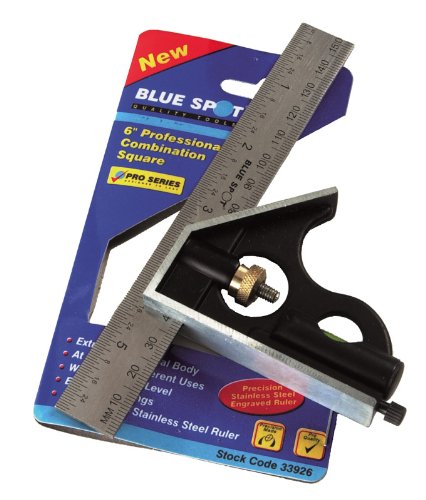

Πηρα και γω μια μικρη γωνια μαραγκου με 3 λιριτσες απο το Amazon.uk μαζι με κατι αλλα πραματακια.
Την αγορασα κυριως για τον λογο οτι μπορεις να τραβηξεις ευκολα ευθειες παραλληλες γραμμες σε μεγαλο μηκους ξυλο.
http://www.amazon.co.uk/gp/product/B003BPX2S8/ref=oh_details_o00_s00_i00?ie=UTF8&psc=1
Φαινεται αρκετα στιβαρη και εχει καλες κριτικες. Εχει ατσαλινο χαρακα και αλουμινενιο εξαρτημα.

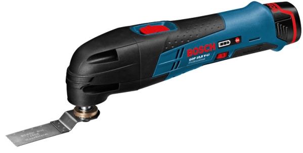

αυτο μηπως εχει καλη τιμη για καποιον που θελει πολυεργαλειο μπαταριας.
http://www.e-shop.gr/product?id=TLS.030120
να και οι τιμες στο skroutz
https://www.skroutz.gr/s/3527472/Bosch-GOP-10-8-V-LI-Professional.html?keyphrase=BOSCH+PRO+MULTI-CUTTER+SOLO
παρεμπιπτόντως οτι θελει χρεωνει ο καθενας η μου φενεται?:7SFGSFG:
Re: Τα εργαλεια κανουν τον Μαστορα...Ιδεες, προτασεις και αλλα
ναι, αλλά προσοχη γιατί είναι χωρίς μπαταρία και μάλλον χωρίς φορτιστή....
και στο eshop αλλά και στο επόμενο μαγαζί του skroutz (PC1 - αδελφό μαγαζί με το eshop).
Στους υπολοίπους δεν αναφαίρετε ότι είναι χωρίς μπαταρία. Και από ότι καταλαβαίνω οι άλλοι το δίνουν με δυο μπαταρίες (2χ3 ΑΗ ή 2χ1,5 ΑΗ)
Αν έχεις ήδη εργαλεία από την ίδια σειρά, είναι φτηνό. (92 ευρώ + διαφορά ΦΠΑ + μεταφορικά απο amazon uk)
Re: Απάντηση: Τα εργαλεια κανουν τον Μαστορα...Ιδεες, προτασεις και αλλα
Ο καθένας χρεώνει ανάλογα με την τιμή που το προμηθεύτηκε. Κάθε τέσσερεις μήνες η BOSCH βγάζει εργαλεία σε προσφορές έτσι όποιο κατάστημα εκμεταλλευτεί την/τις προσφορές μπορεί και να πουλάει φτηνότερα.
Επίσης πολλοί ανακοινώνουν τις προτεινόμενες τιμές που έχει η Bosch στο Site της που είναι εκτός πραγματικότητας σε σχέση με τα άλλα καταστήματα.
Επιπλέον πολλά καταστήματα που έχουν χαμηλές τιμές σε κάποια εργαλεία δεν τα έχουν και όταν πας να παραγγείλεις η τιμή αλλάζει προς τα πάνω και η δικαιολογία είναι ότι ήταν σε προσφορά και έληξε ή ότι δεν έχει ενημερωθεί το site με τις νέες τιμές κλπ.
Στο GOP 10.8 με μπαταρίες 1.3 ah έχουν αναφερθεί πολύ αρνητικές κριτικές ως προς τον χρόνο λειτουργίας και επιπλέον ότι οι μπαταρίες «χαλάνε» λόγο κραδασμών, ραγίζουν/σπάνε κάποιες κολλήσεις στην πλακέτα ελέγχου και δεν φορτίζουν μετά.
