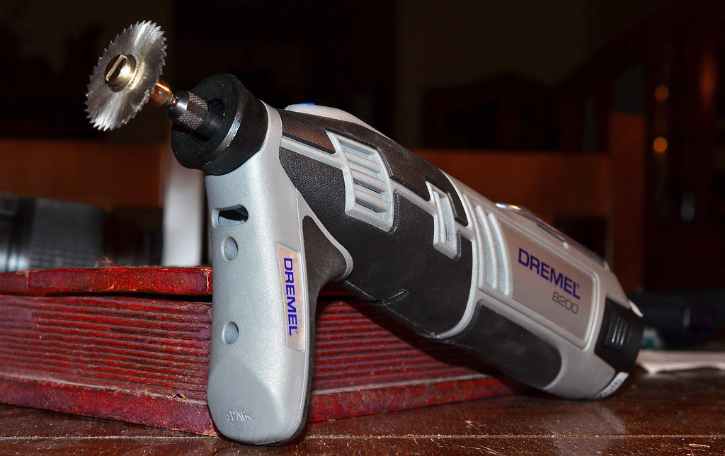

Φορητο δισκοπριονο μπαταριας με δυνατο τροχο 40μμ...
...για τους μερακληδες των gadgets :)))
