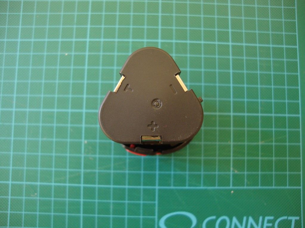

Ακριβως αυτο που θα ρωτουσα, θελω ενα περιστοφικο πολυεργαλειο (οπως τα κλασικα Dremel) με μπαταρια, ξερω οτι το εχει ξαναδωσει καποια στιγμη, η μπαταρια του μοιαζει με αυτη που ποσταρα χθες παραπανω;
Αυτο το πολυεργαλειο νεου τυπου που εχει την επομενη εβδομαδα εχει την ιδια μπαταρια;
Ξαναβαζω την φωτογραφια της μπαταριας απο την πανω μερια.
Το dremelοειδες μπαταριας parkside ειναι ενα απο τα καλυτερα εργαλεια που εχει βγαλει Lild. Δυστυχως δεν το εχω δει προσφατα. Ισως τωρα το ξαναβγαλει μετα απο το πολυεργαλειο που ερχεται συντομα.
Φαινεται ομως οτι θα ερθει αναβαθμισμενο, βλεπωντας την μπαταρια αυτου που θα φερουν.
Το παλιο ροταρυ parkside δεν εχει την μπαταρια που εχεις βαλει. Θα δουμε ομως τι μπαταρια φοραει το πολυεργαλειο που ερχεται. Φανταζομαι οτι την ιδια θα φοραει και το rotary dremelοειδες οταν βγει με το καλο.
Η μπαταρια που ποσταρεις απο ποιο εργαλειο ειναι?
Η μπαταρια ειναι απο το δραπανοκατσαβιδο του Σαββατου. Θα ηταν πολυ καλη φαση ολα τα 10.8 να εχουν την ιδια μπαταρια. Ετσι εγω ας πουμε αγοραζοντας το dremel-οειδες θα μπορω να αλλαζω μεταξυ τους και πρακτικα δεν θα μενω ποτε, αφου θα εχω δυο φορτισμενες καθε στιγμη.
Re: Τα εργαλεια κανουν τον Μαστορα...Ιδεες, προτασεις και αλλα
δυστυχώς δεν έχουν.
Έχω το 10.8V "PASS 10.8 C2" που ειχε βγαλει πριν 3 μήνες περίπου. Η μπαταριά είναι περίπου ίδια αλλά οχι ακριβώς. Πιστεύω όμως ότι αν τα αυτάκια που έχει για οδηγούς η δικιά μου τα έχει και η δικιά σου, τότε όλο και κάποια πατέντα μπορεί να γίνει. Στην δικιά σου φώτο δεν φαίνεται αν έχει αυτάκια. (μιλάω για τους οδηγούς κοντά στο + και το - και οχι το κόκκινο lock)

επειδή κατά πάσα πιθανότητα θα πάρω το πολυεργαλειο, ελπίζω να εχει την δικιά μου μπαταρία επάνω και οχι την δικιά σου :BDGBGDB55:
Για να μην παρεξηγηθώ, πλάκα κάνω. Μάλλον θα έχει την δικιά σου επειδή είναι εργαλεία σχετικά κοντά "ηλικιακά"
