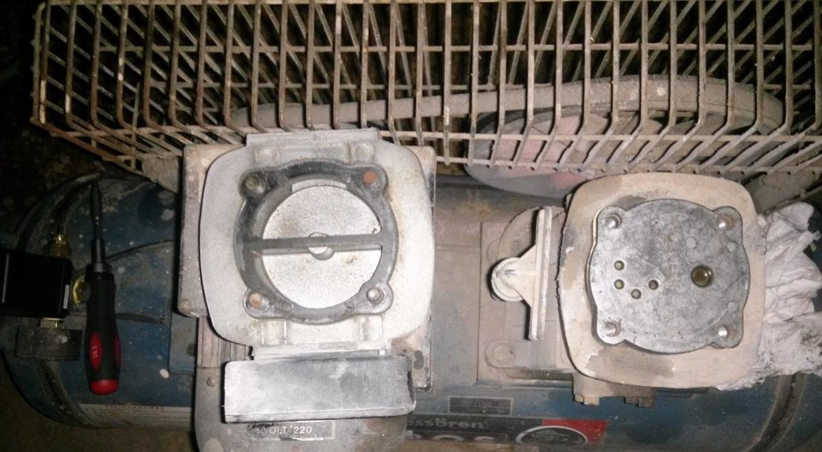

Πιο καλό παλικάρι ξέρει από κομπρεσέρ αέρος για να μου λύσει μία απορία ??
Εκεί που δούλευε μια χαρά πλέον δεν μαζεύει αέρα, απλά δουλεύει το μοτέρ χωρίς να γεμίζει την μπουκάλα.
Δεν χάνει από πουθενά, αλλάξαμε και τον διακόπτη ο οποίος ψιλοέχανε από μία οπή (μάλλον εκτόνωσης) που είχε..

δες τα λαστιχα που σφραγίζουν τον κύλινδρο (τσιμούχες)

Τα έχω κοιτάξει, όπως έγραψα δεν χάνει από πουθενά.

εχει στην κεφαλη μεσα κατι μεταλλικα λαμακια-ελασματα που σφραγιζουν τον αερα που μπαινει και αυτον που βγαινει.
μαλλον σου εχει σπασει ενα απο αυτα και κανει τον αερα επιστροφη στην εισαγωγη

Τώρα κάπου το πας, βγάζοντας το μικρό φίλτρο που έχει μου φάνηκε ότι από την οπή έβγαινε ζεστός αέρας αντί να μπαίνει...

οποτε λυσε την κεφαλη χωρις να βγαλεις τον κυλινδρο (αν βαριεσαι)
και μαλλον θα τη γλυτωσεις με ενα σετ φλαντζες που λογικα θα εχει και τα λαμακια που σου ειπα.
καταρχην ομως ανοιξε το να δεις τι ακριβως εχει

Εαν κανεις αυτο που σου λεει ο φιλος παραπανω βγαλε φωτογραφιες να δουμε πως ειναι μεσα ο κυλινδρος. Εχω ενα αντιστοιχο 2ιππων και με τρωει να το ανοιξω να δω εαν εχει ελατηρια, μπιελα κλπ

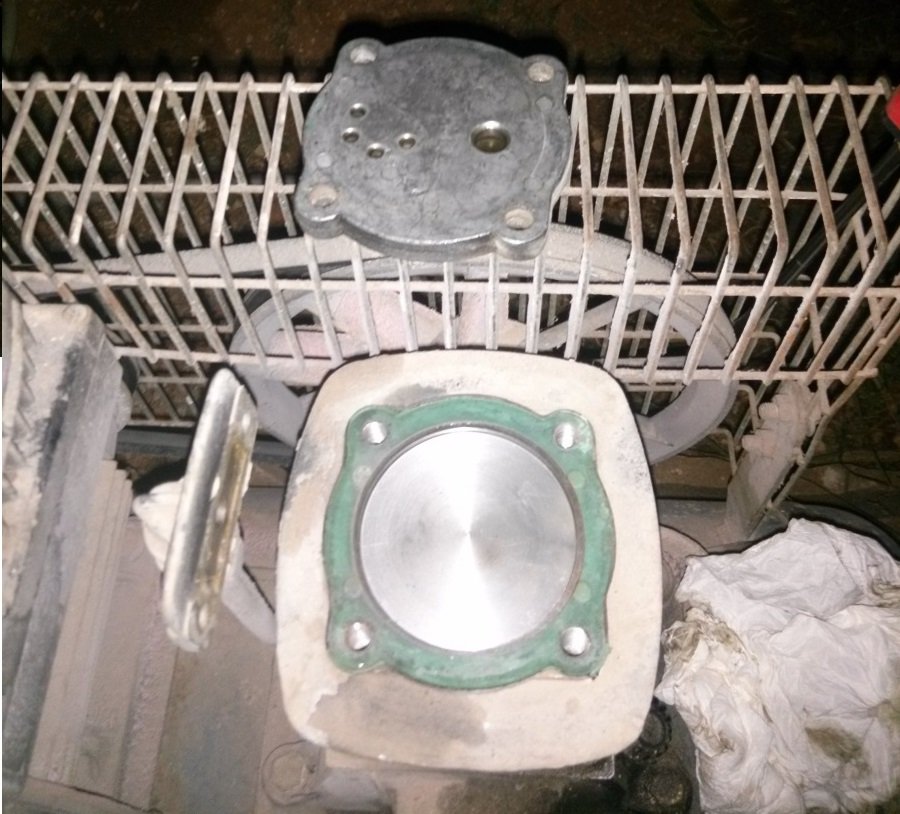

Η κεφαλή δεν έχει λαμάκια, είναι χωρισμένη σε δύο μέρη, εισαγωγή και εξαγωγή. Μετά τη φλάτζα έχει ένα χοντρό κομμάτι από σίδηρο και αυτό το οποίο έχει αντίστοιχα χωρίσματα μία τρύπα από πάνω, πολλές από κάτω οι οποίες ήθελαν καθάρισμα...
Δεν έβγαλα κύλινδρο, είναι βράδυ και θα γελάμε !!!:smash:

ζητήσατε φωτογραφίες, έχουμε και από αυτές.. έπρεπε για αισθητικούς λόγους να κόψω τη σιαγιονάρα πρώτα !!!:BDGBGDB55:
ο παππούς...
Κεφαλή αριστερά τουμπαρισμένη, δεξιά η μεταλλική φλάντζα/εισαγωγέας-εξαγωγέας όπως είναι πάνω στο πιστόνι
Η μεταλλική φλάντζα ακουμπισμένη πάνω στο προστατευτικό του ιμάντα, και από κάτω το πιστόνι με την "πράσινη" λαστιχένια φλάντζα
Και η κεφαλή σε λεπτομέρεια, αριστερά είναι το φίλτρο εισαγωγής αέρα
Αυτά... ο ασθενής τελικά ζει και θα κάνει παρέα από αύριο σε ένα ηλεκτρικό πιστόλι της parkside το οποίο συνεχίζει ακάθεκτο τρίτη μέρα να βάφει εξωτερικούς τοίχους...

Ο παππούς με τον ιμάντα φίλε θα σε εξυπηρετεί για χροοοονια ακόμη!!!!
Τώρα και με τις καινούργιες φλατζες θα είναι τζετε!!!
Και ναι έχει κανονικά μπιελιτσα μέσα!!!!!
Είχα λύσει ένα που ακούει τι είχε πάθει!!!!
Είχε βρει στον τοίχο στο πατάρι στο πίσω μέρος του μοτέρ που έχει το ματάκια του λαδιού, έσπασε το Τζαμάκι βγήκε το λαδάκι και κόλλησε η μπιέλα με την χρήση και την θερμοκρασία!!!!
Λύθηκε όλο, γυαλιστηκε μπήκαν νέες φλατζες και δουλεύει άψογα!!!
Όμορφα πράγματα!!!!
