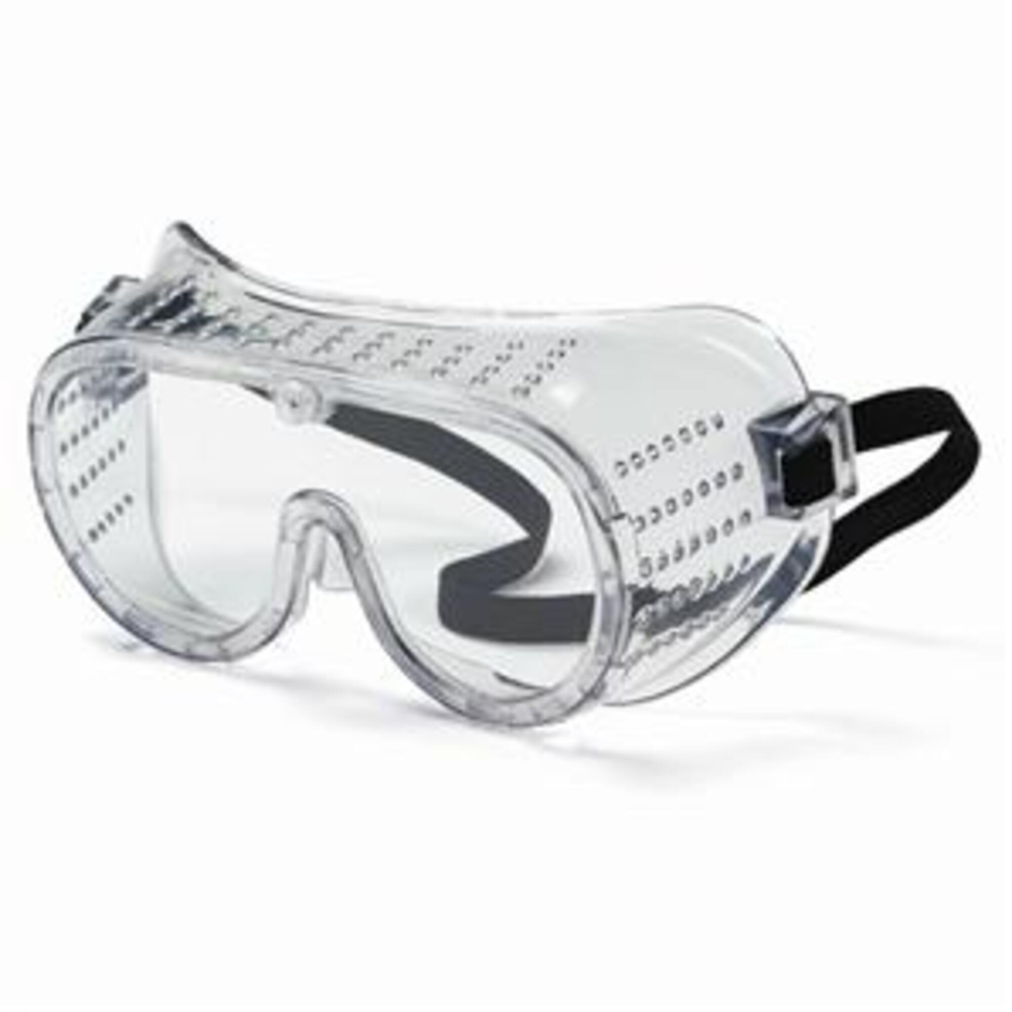

Έριξα μια ματιά σήμερα...είδα ότι υπάρχουν 2 μεγάλες κατηγορίες.
Η πρώτη περιλαμβάνει τα προστατευτικά γυαλιά...τα πλαστικά είναι ενισχυμένα ώστε να μην φτάσει τίποτα στα μάτια μας.
Η δεύτερη περιλαμβάνει τις μάσκες, οι οποίες εκτός από προστασία από ιπτάμενα κομματάκια, κάνουν καλύτερη εφαρμογή γύρω από τα μάτια και δεν περνάει ούτε σκόνη τυπικά.
Μπορούν να είναι άμεσα αεριζόμενα, οπότε δεν προστατεύουν από ατμούς ή από υγρά, μπορούν να είναι έμμεσα αεριζόμενα, οπότε δεν επιτρέπεται η είσοδος υγρών και τέλος υπάρχουν τα μη αεριζόμενα για καταστάσεις με παρουσία χημικών.
Πάντως μια μάσκα των 3 ευρώ από το ebay είναι αρκετή για σχεδόν όλες τις ερασιτεχνικές εργασίες που κάνουμε.

Είχα πάρει μάσκα 3Μ πριν κανένα χρόνο, αλλά είναι μεγάλο πρόβλημα το ότι θολώνει όταν αρχίσεις να ιδρώνεις. Για μένα μεγάλα γυαλάκια είναι η καλύτερη λύση.
Αυτή τη στιγμή έχω κάποια φτηνιάρικα. Θα ήθελα όμως σε κάποια φάση να πάρω καλύτερα.
Για προστασία ακοής έχω πάρει βύσματα σιλικόνης της 3Μ που πλένονται. Άψογα.
Και εξίσου σημαντικό για όσους δουλεύουν με ξύλα ή παράγωγα ξύλου είναι μια μάσκα. Έχω κάποιες καλούτσικες της 3Μ αυτή τη στιγμή, αλλά σε κάποια φάση θέλω να πάρω μια καλή με εναλλάξιμα φίλτρα. Απλά πρέπει να βρώ να τις δοκιμάσω
