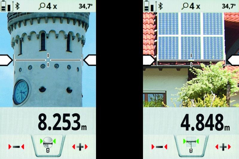

Το κορυφαίο όλων όμως είναι το Leica Disto D810 Touch με οθόνη αφής ενεργή μόνο με 715 ευρώ

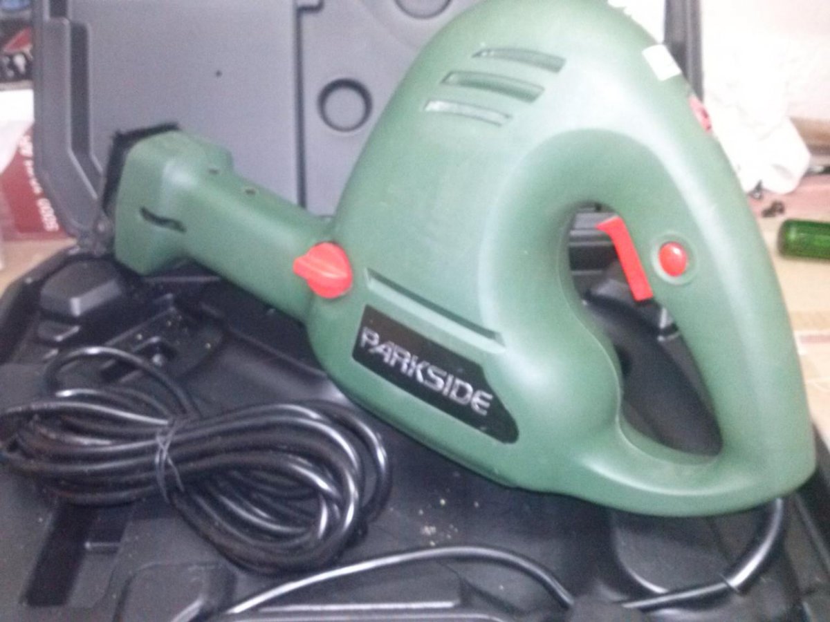

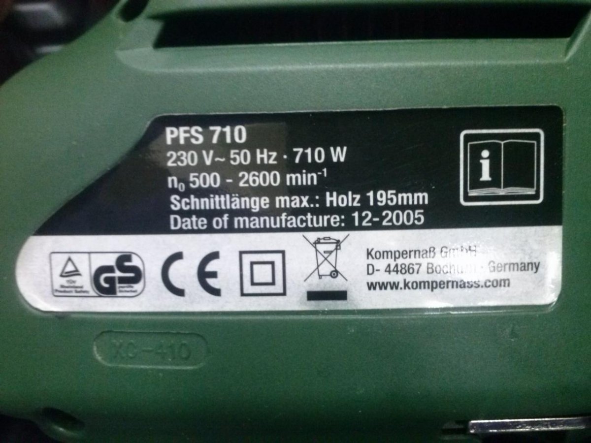

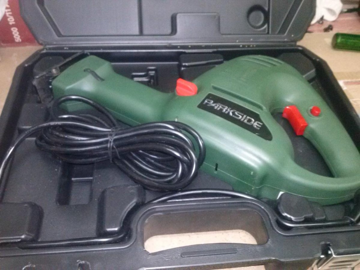

[RESIZE][/RESIZE]Καλησπέρα. Έχω αυτή τη σπαθόσεγα (παλιό μοντέλο βέβαια) αλλά είναι αρκετά καλή. Για ότι την ήθελα δεν αρνήθηκε ξύλα, κλαδιά κλπ. Έχω ακούσει ότι παίρνει και λάμες της Bosh. Είμαι ευχαριστημένος αν και ψιλοαντίκα....!!!!
Re: Τα εργαλεια κανουν τον Μαστορα...Ιδεες, προτασεις και αλλα
Συγνώμη για το μέγεθος των φωτό αλλά δεν το 'χω ακόμη. Παρακαλώ αν μπορείτε να τις διορθώσετε. Ευχαριστώ.
Νο problem Χρηστο. 1 φωτο χιλιες λεξεις :))
Kαι βεβαια παιρνει η σεγα σου λαμες bosch. Eχουν το ιδιο κουμπωμα.
