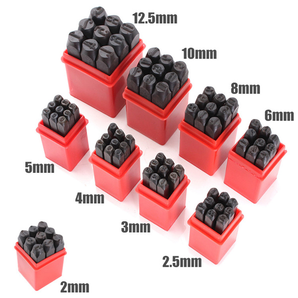

Οποιος θελει φτηνα χτυπητα γραμματα η αριθμους, εδω ειναι η πηγη.
http://www.banggood.com/9pcs-Stamps...-Set-Punch-Steel-Metal-Die-Tool-p-974494.html
Θα μας κάνεις ψωνάρες εμάς τους Ξυλάδες μου φαίνεται...
Θα θέλουμε όλοι να χτυπάμε υπογραφές από εδώ και πέρα!!!
Ετσι ακριβως. Η υπογραφη μας πρεπει να μπαινει παντου και σε ολα τα εργα μας!
Που ξέρεις, μπορεί σε μερικές δεκαετίες τα έργα μας να πωλούνται σε δημοπρασίες αρκετών χιλιάδων ευρώ!!! :p

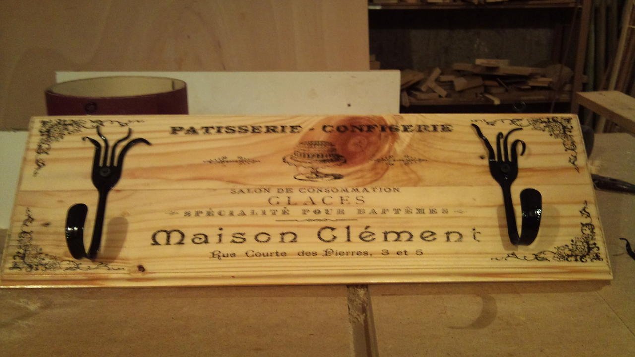

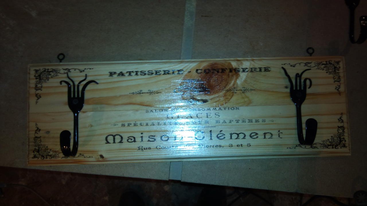

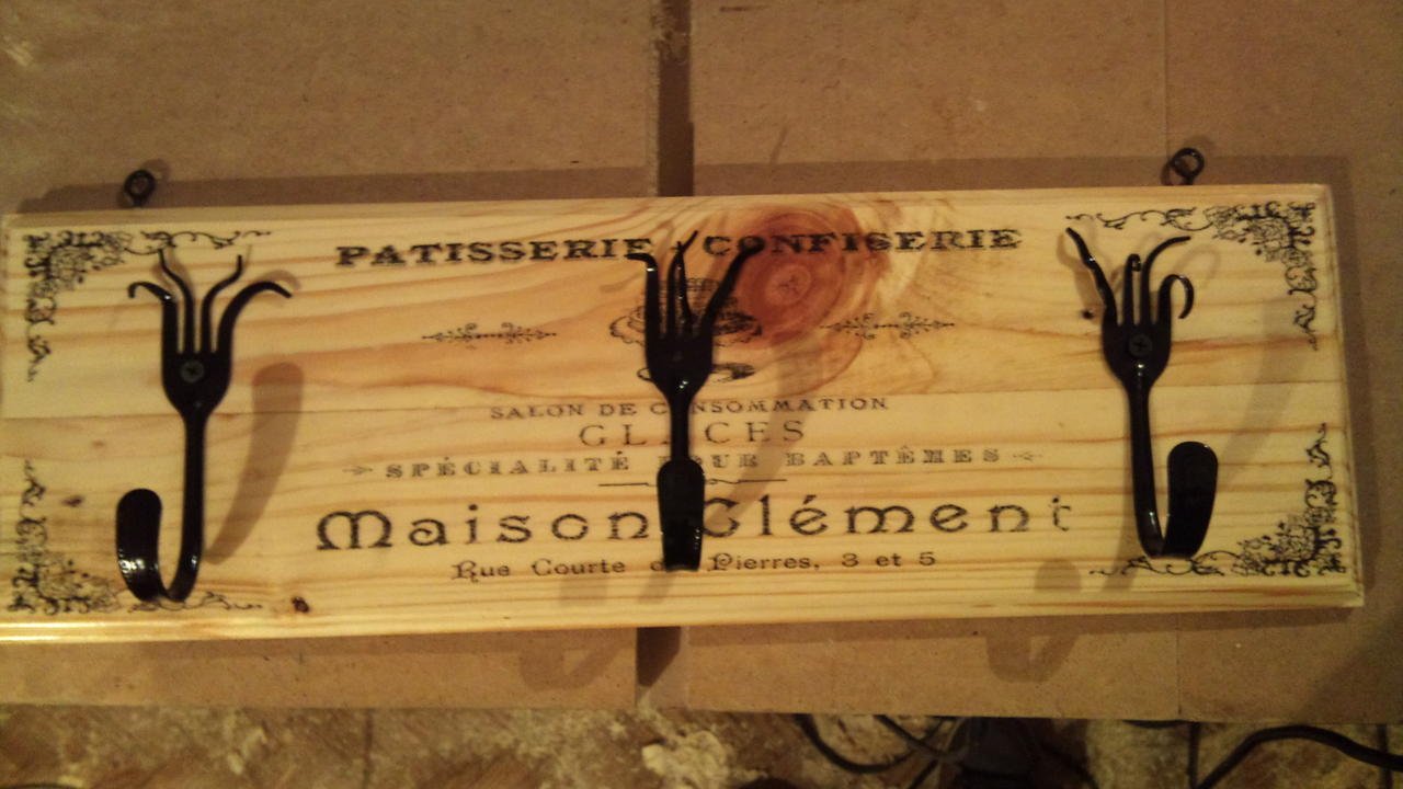

Εχει δοκιμασει κανεις να αποτυπωσει σε ξυλο εικονα απο laser εκτυπωτη; Δοκιμασα με ασετον αλλα δεν πετυχε ιδιατερα καλα.
Με laser όχι αλλά με inkjet που έχω δοκιμάσει δυο τρεις φορές, βγαίνει αρκετά καλό και είναι γρήγορη και εύκολη διαδικασία:
Details please!
Δεν έκανα κάτι ιδιαίτερο..
Βρήκα για τις γωνίες αυτές τις "φιοριτούρες" και για τη μέση αυτή την εικόνα και τα εκτύπωσα με αντιστροφή (στις ιδιότητες του εκτυπωτή, έχει ρύθμιση να εκτυπώνεις αντεστραμμένα) πάνω σε διαφάνεια σαν αυτές που έχουν οι φάκελοι με το έλασμα.
Μετά ακούμπησα τη διαφάνεια πάνω στο ξύλο, έπιασα με χαρτοταινία τη μία της άκρη για να μη γλιστράει και πίεσα από πάνω με μία σπάτουλα.
Το άφησα κανά δεκάλεπτο να στεγνώσει και το πέρασα με σπρέι δύο ή τρία χέρια.
Τα πιρούνια τα λύγισα στη μέγγενη αφού τα ζέστανα με το φλόγιστρο και τα βούτηξα μέσα στο τενεκεδάκι της μπογιάς.
Τα κρέμασα να στεγνώσουν, τα πέρασα κι αυτά ένα χέρι λούστρο με το σπρέι και τα βίδωσα με μαύρες βίδες γυψοσανίδας.
Α, τα σανιδάκια είναι από παλέτα..
