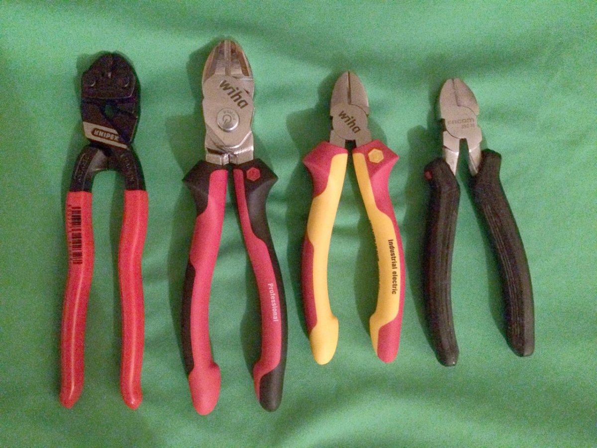

Τελειώνοντας μια δουλίτσα απογευματινή, κι επειδή χρειάστηκε να κόψω 2-3 βίδες χοντούτσικες, είπα να κάνω ένα χιλοτεστάκι στα κοφτάκια που είχα μαζί μου.
Μήλα με πορτοκάλια θα μου πείτε, είναι εντελώς διαφορετικά μεταξύ τους, ή τουλάχιστον χωρίζονται (χονδρικά) σε δυο κατηγορίες, τα δύο μεγάλα μαζί και τα δύο μικρά μαζί.
Το Facom τα έχει βγάλει τα λεφτά του, το είναι σχεδόν 30 χρονών. Τα υπόλοιπα 3 είναι αγορές πρόσφατες.
Χωρίς να μπω σε πολλές λεπτομέρειες, που δεν έχουν και πολύ σημασία, ξεκίνησα από σχετικά ψιλό ατσαλόσυρμα και δοκίμασα μέχρι λαμαρινόβιδες 5 χιλιοστών.
Τα αποτελέσματα ψιλοαναμενόμενα, η κατάταξη είναι ακριβώς όπως και η σειρά που είναι και τοποθετημένα.
Το Knipex κερδίζει σχετικά εύκολα, περίμενα ίσως λίγο περισσότερα απ´το Wiha BiCut Profesional, ειδικά στη θέση Power, τρίτο το μικρό Wiha και τέταρτοσ ο γέρος της Facom που δείχνει λίγο στομωμένος, μάλλον τα 30 χρόνια είναι πολλά χωρίς την παραμικρή συντήρηση και κάποιο τρόχισμα.

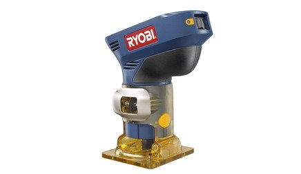

Ασε...βλεπω οτι εχει κατι απιθανα 18βολτα η σειρα, οπως πχ αυτο το ρουτερακι/trimmer...
