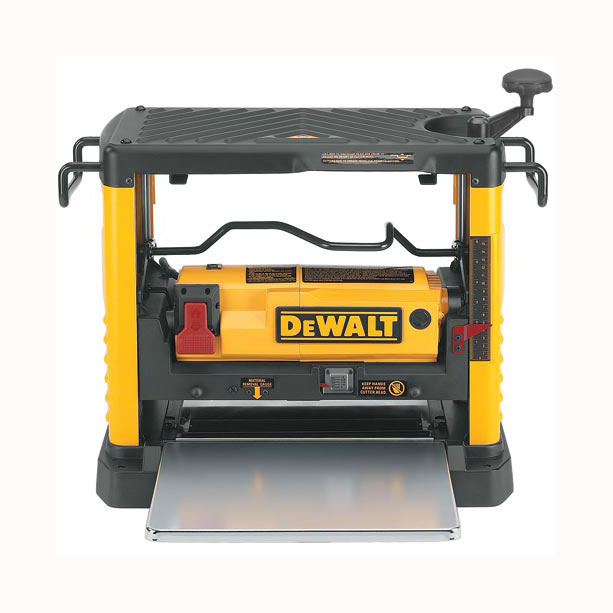

Από ξεχονδριστήρα έχει κανείς άποψη;
Αν είχα τα λεφτά, θα είχα πάρει μία σίγουρα. Είναι απίστευτα εργαλεία και απολύτως απαραίτητα αν ασχολείσαι με μασίφ ξύλο..
Για μένα οι καλύτερες είναι αυτές που πλανίζουν και από την πάνω μεριά αλλά και που περνάς το ξύλο μέσα..
Ζαχαρώνω μια dewalt καιρό τώρα αλλά..
Προσοχή στα δάχτυλά σου! Χαχαχα!
Έχω μια σταθερή της Elu (μπορείς να τη δεις στα μουλωχτά στο "Εργαλεία άλλης εποχής") και είναι απίστευτο εργαλείο. Αν δουλεύεις συχνά με μασίφ ξύλο ή καδρόνια/παλέτες κλπ και αντέχεις το κόστος της, είναι εκ των μάστορας ουκ άνευ.

Αυτή που μου έβαλες την έχω δεί αλλά δεν βλέπω να πλανίζει από πάνω... Κοίταζα κι αυτή

Θα προτιμούσα βέβαια ξεχονριστήρα/πλάνη, με την πλάνη στην πάνω πλευρά που δεν σε περιορίζει στο ύψος αλλά σε καλή μάρκα πάς πάρα πολύ ψηλά οικονομικά.
Χαρακτηριστικά, ωφελιμο ύψος - πλάτος, watt είναι τα ίδια;
Αν ναι, εγώ θα έπαιρνα το κιτρινάκι.. Στο μυαλό μου το έχω πιό αξιόπιστο..
Απάντηση: Re: Τα εργαλεία κάνουν τον Μάστορα...Ιδέες, προτάσεις και άλλα
Όσον αφορά τα ξυλουργικά εργαλεία οι περισσότεροι επαγγελματίες προτιμούν τα Dewalt. Ανάμεσα στα δύο τώρα παίζουν ρόλο τόσο τα χαρακτηριστικά όσο και η τιμή.
ΜΕΤΑΒΟ 582
Διαστάσεις μήκος x πλάτος x ύψος 579 x 857 x 574 mm

DEWALT 655
Ισχύς εισόδου 1800 Watts
Αποδιδόμενη ισχύς 1000 Watts
Ταχύτητα χωρίς φορτίο 10000 στρ./λεπτο
Μέγ. Ικανότητα 317 χιλ.
Μέγ. βάθος πλανίσματος 2 χιλ.
Μέγ. ικανότητα ξεχονδριστήρα 152 χιλ.
Ταχύτητα τροφοδοσίας 8 μέτρα/λεπτό
Βάρος 33.6 κιλά
Βάθος 310 χιλ.
Μήκος 520 χιλ.
Ύψος 445 χιλ.
Ακουστική πίεση 95.0 dB(A)
Αβέβαιος K 2 (Ήχος) 3.3 dB(A)
Ηχητική πίεση 108.0 dB(A)
Αβέβαιος K 3 (Ήχος)) 3.7 dB(A)
  • Κεντρικό σύστημα ασφάλισης για την σύσφιξη της κοπτικής κεφαλής ώστε να μην μετακινούνται οι κοπτήρες κατά την λειτουργία και να επιτυγχάνεται λείο, υψηλής ποιότητας. φινίρισμα
  • Μεγάλοι πάγκοι εισόδου και εξόδου παραγωγής για πρόσθετη στήριξη του υλικού κατά την κοπή μεγάλων υλικών με σκοπό τη βελτίωση του φινιρίσματος της επιφάνειας.
  • Κατασκευή 4 στηλών για την ομαλή και ακριβή κατακόρυφη κίνηση της κοπτικής κεφαλής.
  • Σχεδιασμένο για εύκολη μεταφορά για εσωτερική ή εξωτερική εργασία.
  • Ο ισχυρός κινητήρας ισχύος 1800 Watt διευκολύνει το πλάνισμα μεγάλων επιφανειών.
  • Οι οπές στη βάση επιτρέπουν τη στήριξη του εργαλείου σε πάγκο εργασίας.
  • Η κλίμακα πάχους, ο δείκτης αφαίρεσης υλικού και το βαθμονομημένο στροφείο βάθους, διευκολύνουν το πλάνισμα ακριβείας.

Το ΜETABO υπερέχει στο βάθος και στο πλάτος πλανίσματος, δες και πόσο κάνουν και τα ανταλλακτικά μαχαίρια και επίσης δες τι λένε για αυτά στο Internet και σε τι τιμές κυκλοφορούν εκτός Ελλάδας για να δεις ποιο είναι VFM εδώ.
Σ´αυτού του είδους τα μηχανήματα, πολύ σοβαρή παράμετρος για να αποφασίσεις είναι τα μαχαίρια... Και το κόστος αντικατάστασης που λές αλλά καί το πόσο καλά κόβουν γιατί όλο το μυστικό εκεί είναι, απ´αυτό κυρίως εξαρτάται και η ποιότητα της δουλειάς που παράγουν.

Άρα Μπάμπη σύμφωνα με τα χαρακτηριστικά, μάλλον το μετάμπο ε;
Πρός ΜΕΤΑΒΟ κλείνω αλλά θα δούμε. Είναι ακριβά μηχανήματα, κι όπως λέει κι ο Γιάννης, θέλει ψάξιμο καλό πρώτα.
