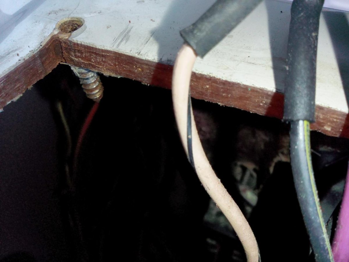

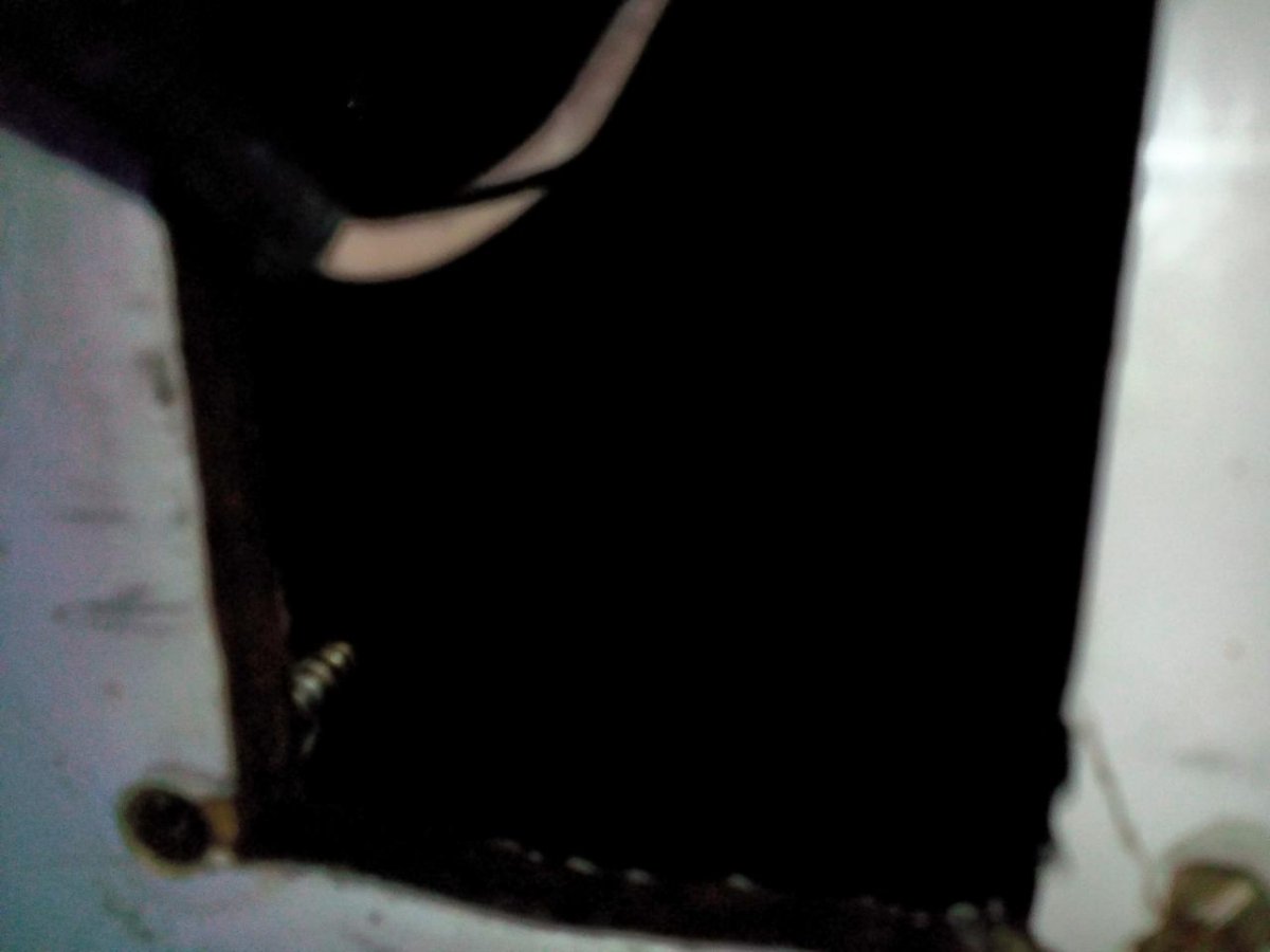

Έχεις δίκιο Μιχάλη, πολύ περισσότερο όταν δεν έχεις εύκολη πρόσβαση στις κομμένες βίδες.
Έβγαλα δύο φωτο, από τις οποίες η πρώτη (μη νεταρισμένη) δείχνει τη μια βίδα και η 2η (νεταρισμένη) δείχνει την άλλη βίδα.
Δυστυχώς, ο χώρος δεν είναι εύκολα προσβάσιμος και, πολύ περισσότερο, δεν μπορεί να κινηθεί σκύλα, αν θα μπορούσε να κλειδώσει το υπόλοιπο της βίδας.
Η μόνη λύση είναι η προσπάθεια κοπής κάθε βίδας με τρυπάνι, όπως είπε ο Νίκος, αλλά δεν το ξεκίνησα ακόμη.

Ετσι οπως το βλεπω ειναι μια χαρα δουλεια για τις μικρες σκυλες που ειχε το lidl πριν απο κανα 2μηνο. Απο την στιγμη που εχεις προσβαση απο το πισω μερος της βιδας δεν ειναι τοσο ασχημο. Κοντρα πλακε μου μοιαζει, οχι πολυεστερας με gel coat.
Δεν ξεβιδωνει αναποδα, πιανοντας τη με πενσα απο κατω και γυρνωντας την (αριστεροστροφα) προς το τραπεζι?
Επισης δεν βλεπω να υπαρχει χωρος (ειναι χωμενη η βιδα) να κολλησεις πανω στη σπασμενη βιδα ενα παξιμαδακι με κολλα δυο συστατικων (εγω χρησιμοποιω cordobond) ωστε το παξιμαδι να γινει ενα σωμα με τη βιδα και να το ξεβιδωσεις ολο μαζι με καρυδακι.
Αν θες, μπορεις να δοκιμασεις να ανοιξεις μια μικρη τρυπα 2μμ διαμετρο και 5μμ βαθος και να καλουπωσεις μεσα ενα αλλενακι με την παραπανω κολλα, να αφησεις να στεγνωσει και να γυρισεις το αλλενακι μαζι με τη βιδα.
Καθως τρυπας, κρατα αντισταση στη βιδα απο κατω να μη γινει ζημια.
Κόντρα πλακέ με στρώση gelcoat στην έξω (πάνω) πλευρά.
Δυστυχώς, δεν έχω μικρή σκύλα και πιστεύω ότι θα μπορούσε να κάνει δουλειά.

Με μεγάλα εργαλεία δεν γίνεται δουλειά. Ίσως μόνο με μικρή σκύλα, αν βρω μια.
Αν προσπαθήσω με τρύπημα της σπασμένης βίδας θα το κάνω με τρυπάνι κοβαλτίου αφού η βίδα είναι inox.
Δε υπάρχει πρόβλημα για το κενό από κάτω, αφού είναι αρκετό.
Φίλε η καλύτερη και ευκολότερη λυση ειναι αυτη του Μιχάλη...πια στην απο κάτω με πένσα και γυρνά την μέχρι να ξεπεράσει όλη απο το κόντρα πλακέ (σαν να την βιδωνες)...
Έλα ρε Μάκη ...αυτό είναι από τα πιο εύκολα...άρπα την λοξά με μια τσιμπίδα υδραυλικού (σίγουρα χωράει η κεφαλή της) και βίδωσε λίγο λίγο μέχρι να βγει από κάτω. Η τσιμπίδα έχει το πιο γερό σφίξιμο. και λίγο να έχει περιθώριο στροφής σε ένα λεπτό βγήκε !!!!
Σίγα μην αγοράσεις χειρουργικό εξοπλισμό για μια βίδα!!!! που δεν είναι και τυφλή.
