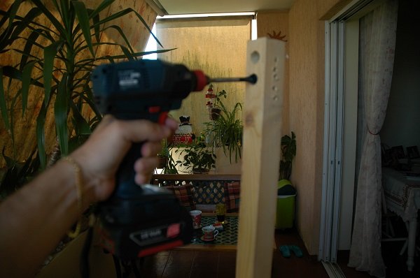

1) Οι δυνατότητες τρυπήματος σε κάποια εργαλεία ίσως είναι υπερτιμημένες γιατί εάν με 11Nm μπορείς να τρυπήσεις μέχρι 25mm γιατί με τα 30Nm το όριο να είναι τα 19 ! ... επίσης κανένας δεν αναφέρει σε τι σκληρότητας ξύλο μπορείς να τρυπήσεις 25mm και με ποιο τρόπο ...
2) Για τα τρυπάνια φτερού που έχουν μύτη με σπείρωμα όπως τα Bosch SelfCut πάντα στερεώνουμε το ξύλο πολύ καλά. Οι ροπές που δημιουργούνται είναι ανάλογες της Δύναμης του δραπάνου είτε είναι μπαταρίας είτε ηλεκτρικό.
Μόνο τα παλμικά είναι ασφαλή για διάτρηση με το ένα χέρι ακόμα και στον αέρα όπως είχα αναφέρει παλιότερα ...
Παλμικό + Τρυπάνη φτερού Selfcut 18mm => τρύπημα με ένα χέρι στον αέρα με μικρή ταλάντωση του ξύλου δεξιά - αριστερά.
3) Δεν αναφέρεται πουθενά σχέση στροφών ή/και ροπής με την διάμετρο τρυπήματος.
