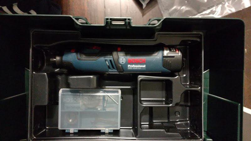

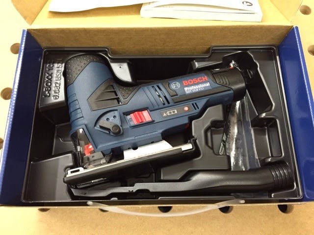

Δεν ήθελα να επιβαρύνω το forum με φωτογραφίες και επέλεξα να κάνω αγγελία.
http://www.car.gr/parts/view/8081132/
Αν κάποιος ενδιαφέρεται να συννενοηθούμε. Με ενδιαφέρει κάποιο Lbox της Bosch γιά να βάλω αυτά.
