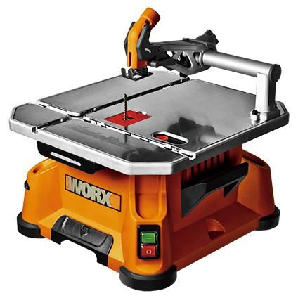

Το proxxon FET κοβει μεχρι 22 χιλιοστα, δηλαδη το στανταρ μεγεθος μιας παλετοσανιδας. Ιδανικο για μικροκατασκευες αλλα ακριβο.
Απο κει και περα, αλλες εναλλακτικες δεν νομιζω να υπαρχουν, το ειχα ψαξει. Μονο αναποδη σεγα σε βαση, η την σεγα παγκου της worx bladerunner
