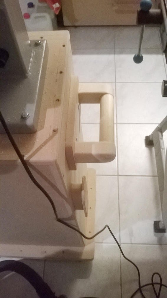

Μπροστά κάτω (ίσα που φαίνεται στη φωτό) έχω βάλει ρυθμιζόμενα (καθ ύψος) λαστιχένια ποδαράκια (από KentroVidas) τα οποία ρυθμίζονται ανάλογα με την κλίση του εδάφους και σταθεροποιούνται για να μένει τελείως ακίνητη.
Επίσης τη βάση την έκανα φαρδύτερη για να έχει καλύτερη στήριξη. Από την άλλη πλευρά έχει χερούλι για τη μεταφορά και θήκη για το καλώδιο της.
Kαι 2 φωτό με το χερούλι και τη θήκη για το καλώδιο:

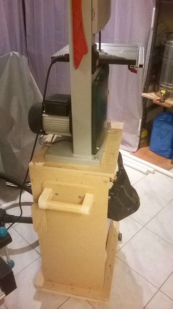

ειναι σταθερη η βαση σου, θελω να πω λογω ισως υψηλου κεντρου βαρους μηπως εχεις κουνηματα.
επισης βλεπω το μοτορι της κορδελας και παθαινω κατι συγκρινοντας το με της proxxon που εχω εγω.
ΥΣ. εκει πισω στο ινοχ τι κρυβεται?:ADFADF1:
Δεν έχει καθόλου κουνήματα γιατί έχω κάνει τη βάση πιο φαρδιά γι' αυτό το λόγο. Επίσης τα ρυθμιζόμενα ποδαράκια είναι ειδικά αντικραδασμικά για να μην "παίζει" κατά τη λειτουργία.
Όταν λές παθαίνεις κάτι με το μοτέρ τι εννοείς?
Πίσω στο inox έχω το λάδι (βρώσιμο). Κάτω από την κάνουλα έχω κάνει μία πολύ απλή πατέντα στην οποία συγκεντρώνεται ότι λάδι μπορεί να στάξει από την κάνουλα το οποίο μαζεύω και χρησιμοποιώ (αφού δεν μπορεί να χρησιμοποιηθεί για βρώση) για να φτιάξω προσανάματα για το τζάκι.
ναι καλά κάνε όνειρα, λαδάκι του Θεού έχει χαχαχαχα
