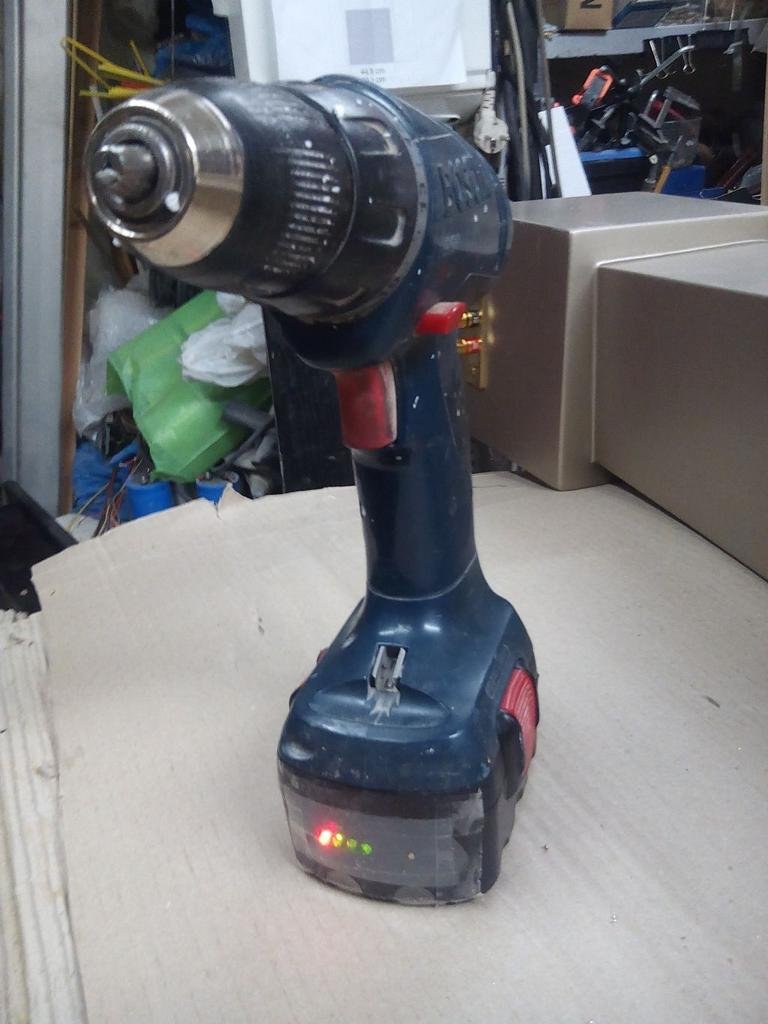

Μετατροπή Bosch δραπανοκατσάβιδου 14.4V Nicd σε Lion.
4 Samsung INR18650-25R με κολλημένα λαμάκια
https://neobatteries.com/Samsung-INR18650-25R
Protection Board
http://www.ebay.com/itm/172406528992?_trksid=p2060353.m2749.l2649&ssPageName=STRK:MEBIDX:IT
Battery Indicator
http://www.ebay.com/itm/20175608936...49&var=501780070434&ssPageName=STRK:MEBIDX:IT
Charger
http://www.ebay.com/itm/322371213933?_trksid=p2060353.m2749.l2649&ssPageName=STRK:MEBIDX:IT
It's alive!
Για να γκρινιάξω λίγο, οι 4 lion έχουν πολύ μικρότερο βάρος απ τις 12 καδμίου μ αποτέλεσμα να μην είναι τόσο ζυγισμένο στο χέρι.

Morfeas πολυ καλη δουλεια εκανες! Στα 16 V δουλευε το BOSH με τις NiCd ? για πες εντυπωσεις απο τη χρηση.
Εχω κανει κι εγω τρεις τετοιες μετατροπες με επιτυχια, εχω χρησιμοποιησει BMS 4S αλλά στα 15Α .
Protection Board
Battery Indicator
Charger
It's alive!
