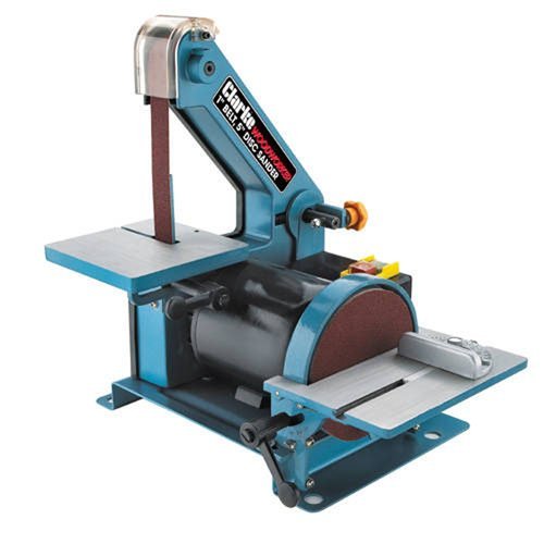

Χρησιμοτατο σε ολους μας που ασχολουμεστε με ξυλο!
https://www.amazon.co.uk/CLARKE-BEL...=UTF8&qid=1515394742&sr=1-19&keywords=bandsaw
