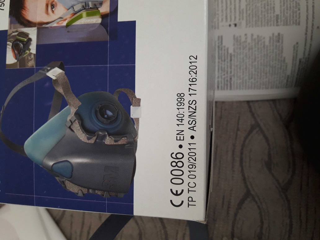

καλησπερα παιδια θελω να ρωτησω σχετικά με την μασκα που αγωρασα της 3M η μασκα εσωτερικα λεει την ημερομηνία κατασκευης η οποία σύμφωνα με τον κατασκευαστή πρεπει να ειναι λιγότερο απο 5 χρονια για φύλαξη στο ραφι η για χρήση η δικιά μου λεει οπως θα δειτε και στην φωτο 019/2011 δηλ εχει κατασκευαστεί πριν 6 χρονια πρεπει να την επιστρεψω;
Στάλθηκε από το SM-J710F μου χρησιμοποιώντας Tapatalk

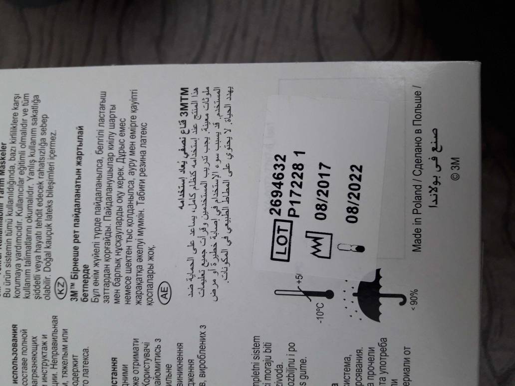

τελικα ειδα απο πισω απο την συσκευασία οτι ελεγε 08/2017 τωρα απ'οτι λεει ειναι καινούργια δεν ξερω τη απο τα 2 ισχύει
