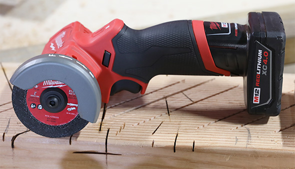

Milwaukee 12v cut off wheel μινι γωνιακος τροχος
Ανακοινωσε η Milwaukee ενα 12βολτο γωνιακο τροχο, παρομοιο με το μινι γωνιακο τροχουδακι της Βοsch.
Milwaukee M12 Fuel Cut-Off Tool
Ειναι μεγαλυτερο σε ογκο και βαρυτερο απο το Bosch αλλα το μοτερ του ειναι και αυτο brushless.
Επισης η αλλαγη του δισκου στο Μilwaukee ειναι η κλασσικη με το κουμπι που μπλοκαρει τον αξονα. Στο Bosch υπαρχει ενα δακτυλιδι που σου επιτρεπει πολυ ευκολη αλλαγη με ενα χερι.
Το ενδιαφερον ομως ειναι οτι σε αυτο το τροχακι της Μilwaukee μπορεις να επιλεξεις την φορα κοπης του δισκου!! Δηλαδη με το πατημα ενος διακοπτη μπορεις να αλλαξεις την κατευθυνση που γυρναει το δισκακι.
Υπαρχουν φορες που θες να κοψεις τραβωντας τον τροχο και αλλες σπρωχνοντας τον. Επισης αυτος ο τροχος ερχεται με ενα προσαρτημα που επιτρεπει την συνδεση με σκουπα!
Περισσοτερες πληροφοριες https://toolguyd.com/milwaukee-m12-fuel-cut-off-tool/
και το promotional video
Εγώ απαντήσεις στης καινοτομίες της Milwaukee (στη 12v σειρά ) από την Bosch δεν βλέπω και αγχώνομαι !!! Οκ 2 εργαλεία brushless πρωτότυπα ( πλάνη και trimmer ) αλλά έμεινε πίσω στο δυσκοπριονο , τώρα στο γωνιακό με 2 extra future η Milwaukee... γιατί άραγε ;
