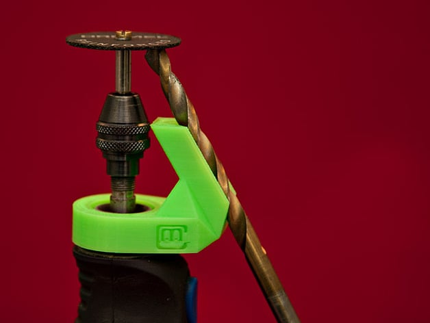

εκτυπωσιμος ανταπτορας για ακονισμα τρτυπανιων
https://www.thingiverse.com/thing:1024834
https://www.youtube.com/watch?v=Z6N5WAULoEM
αν σε ενδιαφρει ψαξτο γιατι μπορει αν εχει γυρω σου. Στην διπλανη μου πολη εχει εναν σε φωτοτυπαδικο/αφισαδικο και εναν στην βιβλιοθηκη
Αν και εχω 3D εκτυπωτη, δεν εχω μπει στον πειρασμο να φτιαξω αυτο το εξαρτημα γιατι στο dremel εχω μονιμο τον ευκαμπτο αξονα και επιπλεον θα φαγωθει το πολυ λεπτο δισκακι και θα σπασει επικινδυνα.
Εγω πλεον χρησιμοποιω το τροχιστικο του Lidl με πολυ καλα αποτελεσματα.
Δεν το πρόλαβα δυστυχώς !! Τα ακονίζω στο γονιακο τροχό για την ώρα .. μέχρι να δω τι θα κάνω ..
για την ιστορια υπαρχουν και μεταλλικοι διαμαντοδισκοι (banggood)...χρησιμοποιησα μαλιστα εναν με μετριο αποτελεσαμ μια που το εκανα στο χερι χωρις οδηγο
