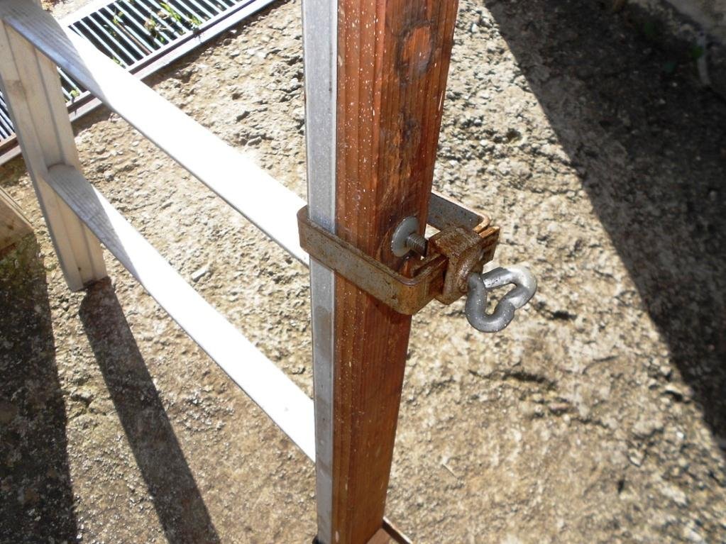

Θα σας δειξω ενα εργαλειο πολυ χρησιμο για καποιες ειδικες περιπτωσεις,
το οποιο προερχεται απο εναν γερμανο πρωην ελαιοχρωματιστη και χαριστηκε ως σετ σε ενα φιλο,
Σημερα αυτο το σετ των 4, μου εδωσε μια πολυ απλη καλη λυση σε ενα σχετικα δυσκολο προβλημα.
Ακουω αποψεις και θα σας πω αυριο τι ειναι.
Δεν ειναι εξολκεας
Δεν ειναι εξολκεας

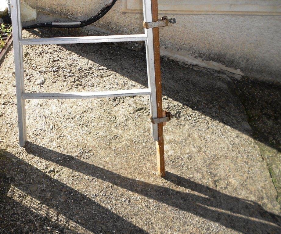

Χρέη σφιγκτήρα μάλλον κάνει,γιά ειδικά τεμάχια συγκεκριμένου σχεδόν βάθους λόγο κοντής ντίζας,αλλά αλλά γιά τί περιπτώσεις δέν μπορώ νά καταλάβω.
Λοιπον να το παρει το ποταμι.

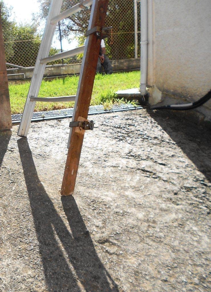

Ειναι ενα σετ απο 4 ρυθμιζομενους σφικτηρες, μαζι με 2 ξυλινα ποδαρικα, που ηταν μαζι με μια ξυλινη σκαλα.
Ειναι μια εξυπνη λυση για να τοποθετησεις με ασφαλεια σκαλα, οταν τα ποδια πρεπει να πατησουν σε διαφορετικα επιπεδα.
Στην δικια μου περιπτωση χρησιμοποιηθηκε το ενα ποδι, σε αλουμινενια σκαλα, για να την τοποθετησω σε ραμπα με πολυ μεγαλη κληση, ωστε να μπορεσω να βαλω κατι στηριγματα 5 με 6 μετρα ψηλα (ο contur που λεγαμε Νεκ).
Η αλλες λυσεις που ειχα ηταν:
α) Ραπελ απο την ταρατσα
β) Καδρονια πανω σε καβαλετα, πανω στα οποια θα παταγε η σκαλα
γ) Σκαλωσια
Εγω δεν το ειχα ξαναδει, και δεν ξερω αν υπαρχει ή υπηρξε προς πωληση στην Ελλαδα. Η αληθεια ειναι οτι κατι πανε να μου θυμισουν οι παλιες ξυλινες σκαλες της ΔΕΗ, αλλα η μνημη εχει ξεθωριασει.

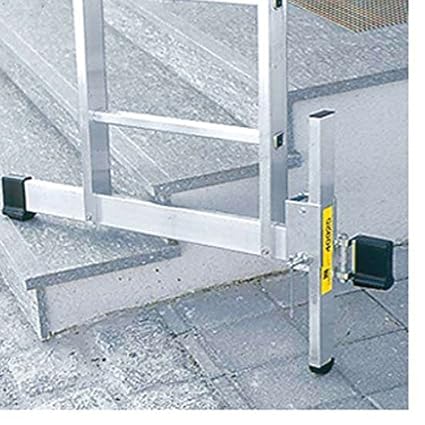

Κατά τό ήμισυ τό βρήκα συνονόματε,"σφιγκτήρας γιά ειδικά τεμάχια συγκεκριμένου σχεδόν βάθους",όντως πολύ έξυπνο καί χρησιμότατο,σέ ειδικές καταστάσεις λύνει χέρια καί πόδια.
Υπάρχει ακόμα
https://www.besserholz.de/holz-leitern-zubehoer/klammer-fuer-holmverlaengerung/a-287/
Αλλά εξελίχθηκε...
https://www.zaragoshop.de/ZARGES-Steigtechnik/Zubehoer-Steigtechnik/ZARGES-Holmverlaengerung-2.html
https://www.amazon.de/Zarges-GmbH-ZARGES-Holmverlängerung-Quertraversen/dp/B005HVZ5K2
