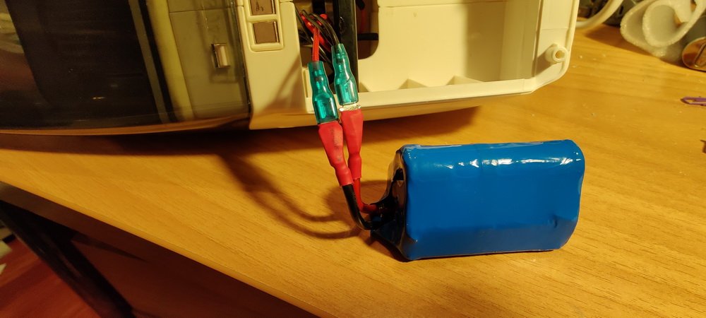

Βάλε και την νέα μπαταρία φωτό.
Σου έδωσε και άλλο φορτιστή;;;
Αυτή είναι η νέα συστοιχία λιθίου. Χθες σύνδεσα το σκουπάκι με τον εξωτερικό του φορτιστή του (όχι, δεν μου έδωσε καινούργιο) και το άφησα καμιά ώρα να φορτίζει. Δεν διαπίστωσα σ' αυτό το διάστημα να ζεσταίνεται η μπαταρία αλλά φυσικά είμαι πολύ επιφυλακτικός μέχρι να σιγουρευτώ ότι όλα είναι οκ. So far, so good...

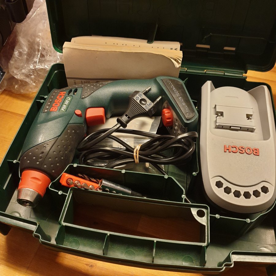

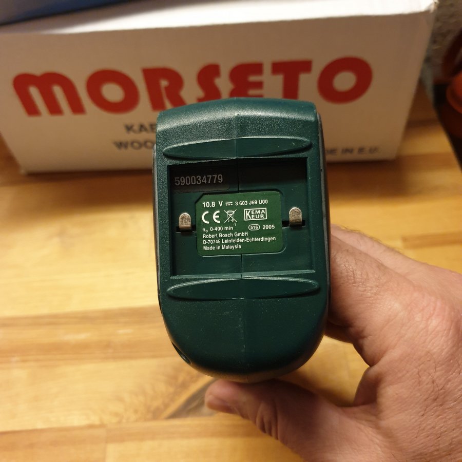

Έχω ένα ταπεινό Bosch κατσαβίδι με μπαταρία Ιόντων Λιθίου 10,8 V. Με υπηρέτησε πιστά για περισσότερο από 15 χρόνια αλλά τώρα η μπαταρία του πέθανε. Δεν φορτίζει πλέον. Έχω σκεφτεί να το λύσω να δω τι μπαταρία ακριβώς φοράει και να πάω στο ΔΗΣΙΟ μήπως έχει και του περάσω μια καινούρια. Θα αξίζει το κόπο άραγε;
@stfmich λιθίου φοράει, άρα σίγουρα αξίζει να πας να σου τις αλλάξουνε με καινούριες.
(πάντως, αν σκεφτείς να το πετάξεις ειδοποίησέ με να σε απαλλάξω από το βάρος... ☺️ )

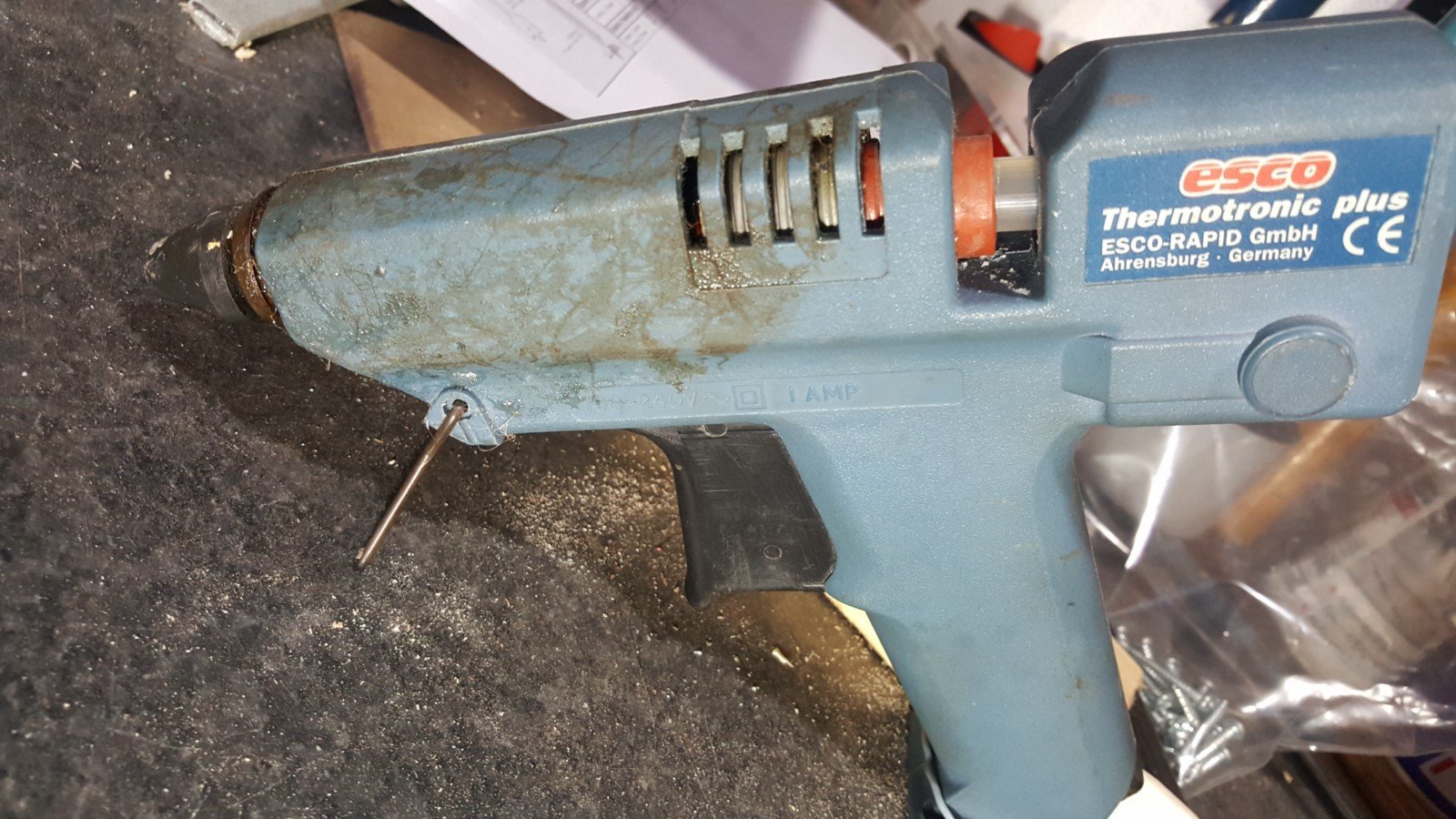

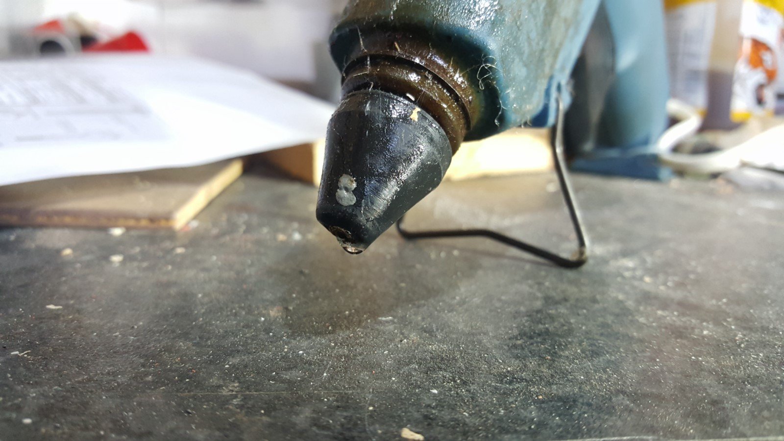

Εχω το πιστολι θερμοκολλας ESCO απο τις αρχες του 1990, καλα πληρωμενο για την εποχη απο καταστημα με βιομηχανικα ειδη. Μεχρι σημερα πρεπει να εχει ζεστανει (χωρις υπερβολες) περισσοτερες απο 2000 ραβδους, αφου για τουλαχιστον 2 χρονια δουλευε ασταματητα.
Μπορει να αργει να ζεσταθει, λιγο περισσοτερο απο το steinel, αλλα η θερμοκολλα δεν σταζει ποτε και εχει την καλυτερη αισθηση στην σκανδαλη απο οποιοδηποτε αλλο πιστολι εχω χρησιμοποιησει.
Απλα εργαλειο!
Σε ευχαριστώ, θα πάω μια από το Δήσιο αν και με τον παλιο-ιό βλέπω ότι οι περισσότερες λιθίου δεν είναι άμεσα διαθέσιμες. Αν αλλάξω γνώμη θα σε έχω υπόψη πάντως.
