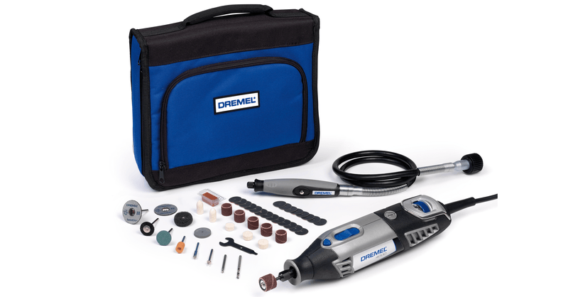

Σας ευχαριστώ πολύ παιδιά. Λέω να πάω για το σετ 4000-6/128.
Αν και ξεφεύγεις από τον προϋπολογισμό σου λίγο, είναι η καλύτερη επιλογή. Με ένα βαλιτσάκι για να τα έχεις όλα συγκεντρωμένα.
Έστω κι αν πρόκειται να χρησιμοποιήσεις τα μισά από τα παρελκόμενα, συμφωνώ με το σκεπτικό σου. Κάπως έτσι θα το έκανα κι εγώ το εγχείρημα.
Το βαλιτσάκι είναι το bonus στην όλη υπόθεση κι αν η διαφορά χρημάτων δεν σου είναι πρόβλημα τότε με το καλό.
