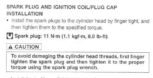

Επι τη ευκαιρια επικειμενης αλλαγης μπουζι στο αυτοκινητο, ελεγχος και ρυθμιση (φτηνου) δυναμοκλειδου
βασει του τυπου [ κιλα Χ μετρα Χ 9,81= newton/meter ]. Μια χαρα ητανε τελικα, δεν ηθελε και πολλα πραγματα.
Κατά την ταπεινή μου άποψη, όταν πρόκειται για μπουζί σε κεφαλή κινητήρα με σχετικά "ταλαιπωρημένες" (αλουμινένιες) βόλτες σπειρωμάτων, να είσαι φειδωλός ως προς την εφαρμογή των ονομαστικών ΝΜ ροπής σύσφιξης (αυτά που αναγράφει το manual), και ακόμα περισσότερο με φτηνό δυναμόκλειδο (η τεχνική τσεκαρίσματος που δείχνεις εκτιμώ ότι δεν ενδείκνυται ιδιαίτερα για τη συγκεκριμένη εργασία, ειδικά όταν όπως προανέφερα οι βόλτες των σπειρωμάτων στην κεφαλή είναι ταλαιπωρημένες, βλ. πολλές αλλαγές μπουζί, ιδίως αν κάποιες έχουν γίνει όχι από σένα, πχ σε τυπικό ελληνικό συνεργείο).
Επίσης πάντα οι ονομαστικές ροπές στα εγχειρίδια αφορούν μπουζί καινούρια (που η ροδέλα τους, αν τα μπουζί είναι με ροδέλα κι όχι με κωνική απόληξη, δεν έχει ξανασυμπιεστεί). Κατά συνέπεια αν πρόκειται για αφαίρεση και ξανατοποθέτηση του ίδιου μπουζί για κάποιο λόγο (ενδεικτικά πχ για μέτρηση συμπίεσης στους κυλίνδρους), πάλι δεν παίζουν οι ονομαστικές τιμές ροπής για ασφαλή σύσφιξη.
Reactions: skysound and newbie
Άνοιξες μεγάλο θέμα Λαζαρε. Για την ακρίβεια του τύπου κιλα x μετρα x 9,81 δεν έχω ιδέα, αλλά για τα μπουζί μεχρι τώρα δεν έχω βρει καμμία σοβαρή αναφορά.
Όσα service manual έχω, αναφέρουν μόνο το παρακάτω. Σίγουρα θα χρειαστεί να ελέγξουμε κάποια στιγμή τα μπουζί, ειδικά στα μηχανάκια, οπότε τι κάνουμε; Ακολουθούμε τον "κανόνα" των συνεργείων δηλ τερματίζουμε με το χέρι και μετά με το κλειδί 1/4 ή 1/3 ή υπάρχει κάποιος άλλος κανόνας;
Οντως ο κινητηρας ειναι αλουμινενιος, και τα μπουζι ειναι καινουργια και κωνικα.
Και σαφως χρειαζεται μεγαλη προσοχη με τα φτηνα δυναμοκλειδα αλλα και γενικα
στην αντικατασταση των μπουζι
Παντως την τελευταια φορα που αλλαξα στην αντιπροσωπεια τα κανανε θαλασσα
Δεν σφιξανε αρκετα ενα μπουζι με αποτελεσμα να υπερθερμανθει και να ραγισει, να καει το μπουζοκαλωδιο,
και φυσικα να ρεταρει ο κινητηρας. (ελπιζω να μην εγινε αλλη ζημια με το σπειρωμα)

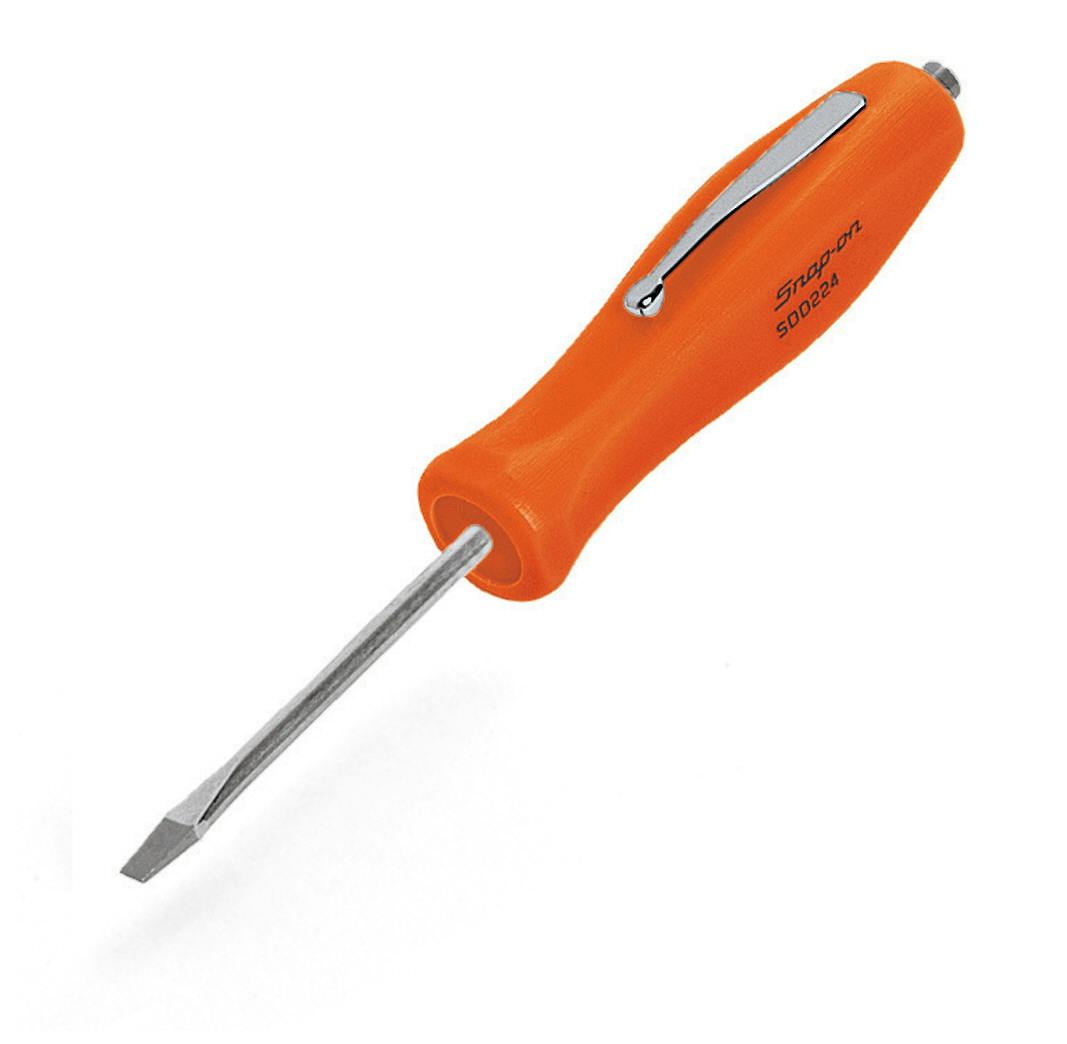

και ενα ακομα κατσαβιδακι με μαγνητη στην λαβη....
Σε βιντεο το ειδα να το χρησιμοποιει για να τραβα βιδες απο εσοχες.

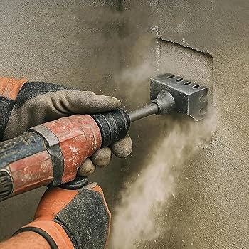

Αυτο το SDS εξαρτημα επρεπε να ειχα πριν λιγα χρονια που μου ειχε ζητηθει να ανοιξω μια τρυπα σε τοιχο για πριζα.
Άραγε κυκλοφορεί στην ελληνική αγορά κάτι ανάλογο;
Νομίζω ότι το βίντεο το κάνει αισιόδοξο...
Δεν φενεται ότι είναι για πολλοί σκληρές επιφανιες όπως μπετο και σκληρό σοβα με τουβλο και η τιμή τα λέει όλα..
Να το πάρουμε να το δοκιμάσουμε αλλά αμφιβάλω για τις δυνατότητες του..
Εάν μιλάμε για στρογγυλο κουτί πριζας ένα ποτηροτρυπανο μπετου Φ68 η Φ75 είναι ότι πρέπει..
Εάν μιλάμε για διάνοιξη ηλεκτρολογικου κουτιού διακλαδώσης τότε ένα πλατόκαλεμο φαρδύ κάνει ανετα και γρηγορα την δουλειά. (..Ίσως και για πρίζα να κάνει κάνοντας τετράγωνη τρυπα)..
Δεν θυμαμαι να βρηκα κατι εδω, αλλα αν βρισκοταν το ιδιο (κινεζικο) θα ηταν σε πολλαπλασια τιμη. Eβαλα ενα στο καλαθι για δοκιμη...
