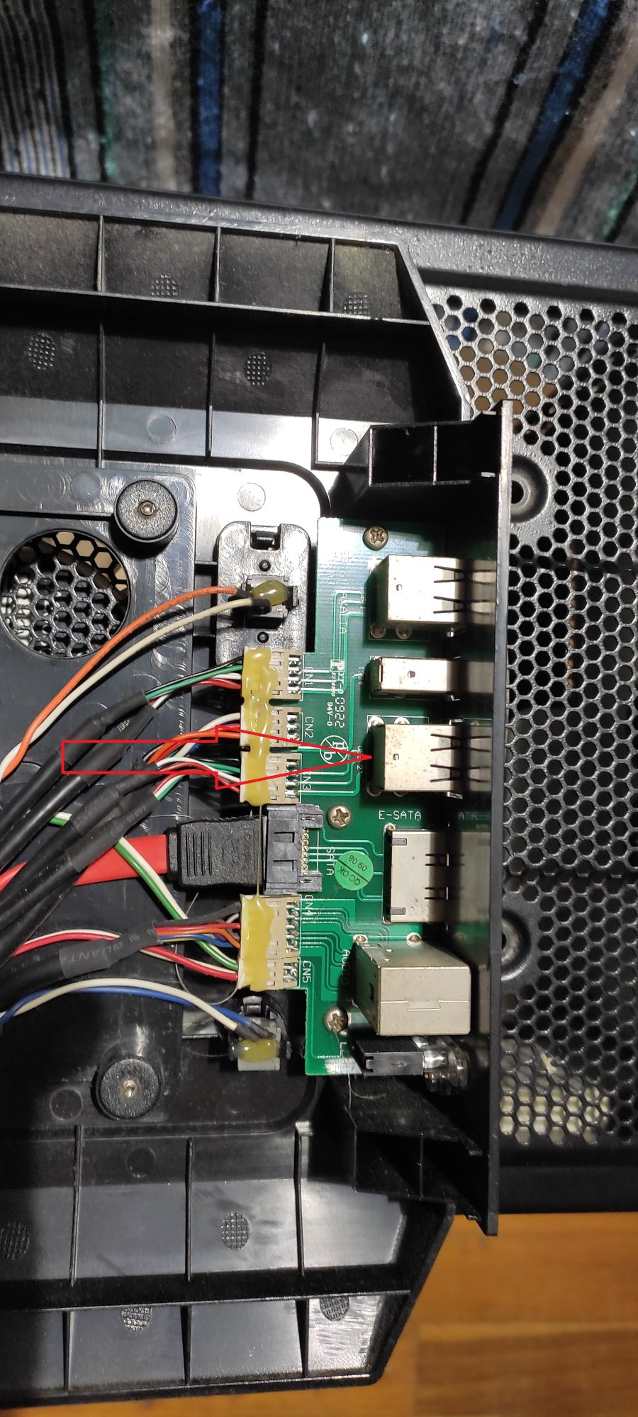

Δεν είναι η ζημιά στην πλακέτα, αλλά έχουν σπάσει τα πινς στην υποδοχή, εκεί που μπαίνουν τα στικάκια και οι δίσκοι

Αν δεν έχει κάποιο crack η πλακέτα (ίσως μη εμφανές) θεωρείται εύκολη επισκευή και μπορεί να γίνει σε οποιοδήποτε επισκευαστικό κέντρο. Το κόστος είναι ανάλογο του κέντρου που θα απευθυνθείς και μπορείς να το μειώσεις μεν αν πας μόνο το m/b, αλλά σε αυτή την περίπτωση δεν θα μπορούν να επιβεβαιώσουν την σωστή λειτουργία.

Δεν είναι πάνω στο mb, είναι στην ξεχωριστή πλακετίτσα Ι/Ο θυρών του κουτιού.

Βγαζεις την θυρα, βαζεις αυτην , συνδεεις με καλωδιακια
με τον προηγουμενο κονεκτορα, και (μαλλον) εχεις τελειωσει.
Προυποθεση το κολλητηρι.
Mα το αγγούρι είναι να ξεκολλήσει η παλιά θύρα χωρίς να χαλάσει το PCB.
Με λιγη προσοχη, τρομπα αναρροφησης, ταινια αποκολλησης και ενα κολλητηρι υψηλης θερμοκρασιας.
Αλλοιως στο μαστορα. (y)
