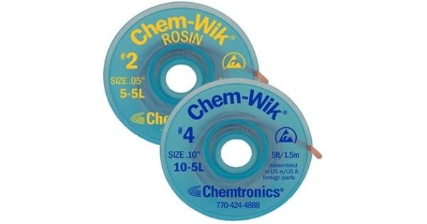

Αυτή εδώ είναι πολύ καλή και ακριβή βέβαια.
Αν περάσεις από εκεί την έχει ετοιμοπαράδοτη.
Πρέπει να έχει και σύριγγα με flux.
Δεν είναι και εύκολη δουλειά για κάποιον που δεν έχει ασχοληθεί πάλι με κάτι τέτοιο.

Ασχολούμαι καθαρά ερασιτεχνικά και περιστασιακά. Με ταινία δεν έχω ασχοληθεί πάλι, οπότε είναι ευκαιρία να την δοκιμάσω μεν, αλλά και να υπάρχει σαν υλικο μαζί με τα κολλητήρια :)
Ευχαριστώ για την πρόταση από τον ΦΑΝΟ, αλλά δυδτυχώς δεν είναι κοντά μου.
