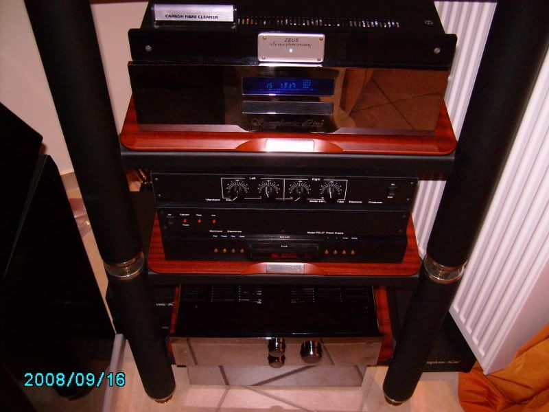

το υπολοιπο συστημα. Διακρινεται το ενεργο λαμπατο κρος marchand elec. xm126 στο μεσο του ρακ με το εξωτερικο τροφοδοτικο του.
ενισχυτης ολοκληρωμενος με pre out + main in symphonic line kraftwerk με 2 εξωτερικα τροφοδοτικα διπλα στο ηχειο! Το τμημα ενισχυσης του ενισχυτη αναλαμβανει τον δορυφορο απο την εξοδο hi του ενεργου. Στο πατωμα ο symphonic line rg1 για τα μπασα και cd symphonic line der cd player με εξωτερικο τροφοδοτικο δεξια του ρακ στο πατωμα. Πικαπ clearaudio ambient - unify carbon direct wire κεφαλη η ολοφρεσκια davinci.
