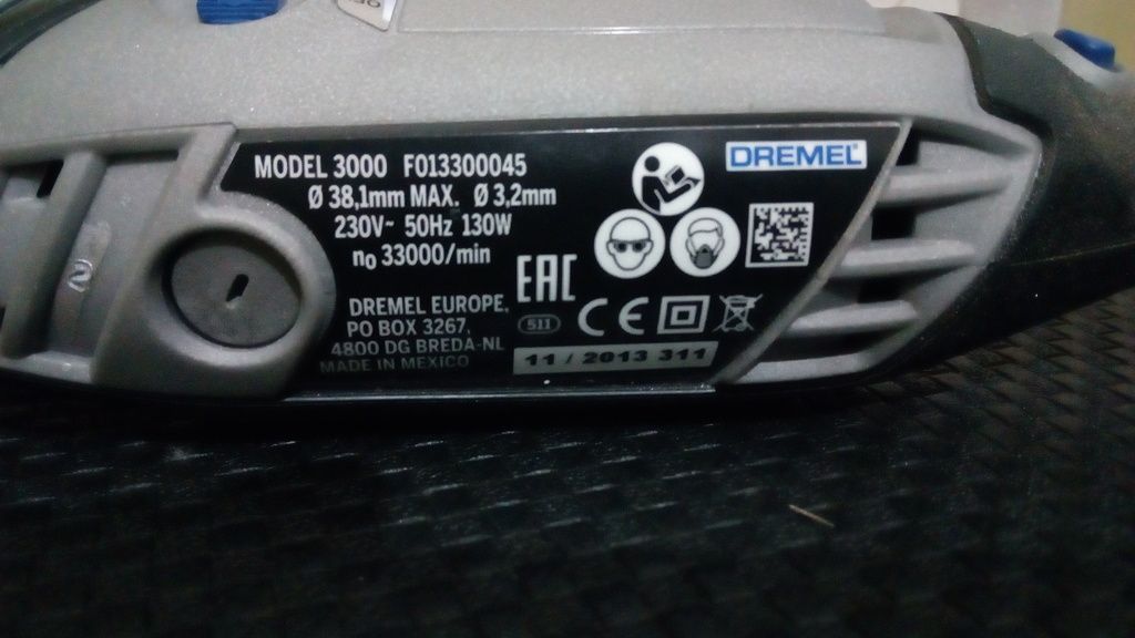

Πριν δυο χρονια αγορασα αυτο το dremel. H χρηση του ελαχιστη σε ψιλοδουλιτσες.
Σημερα που ηθελα να το χρησιμοποιησω μετα απο πολλους μηνες,το εβαλα στην πριζα και δεν λειτουργει.
Τι μπορει να επαθε ξαφνικα στα καλα καθουμενα??

Από τήν αχρησία πιθανόν νά έχει κολλήσει ο διακόπτης "παίξε" τόν διακόπτη 10 φορές πάνω-κάτω καί ξαναδοκίμασε,επίσης τσεκάρισε τό φίς καί τό καλώδιο άν είναι οπτικά οκ,καί βλέπουμε.

Αν δεν ειναι απο διακοπτη που σου ειπε ο Δημητρης, τοτε λυσε τις 2 πλαστικες ταπες καπακια και κοιτα μηπως εχουν κολλησει τα καρβουνα.
