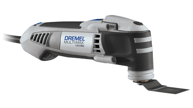

Είπα σημερα να δοκιμάσω το νέο μου παιχνίδι Dremel mm40 που πήρα την παρασκευη...
Είχα μια μικρή παλέτα ποιότητας σαν ευρωπαλέτα αλλα στο μισό περίπου μέγεθος οπότε ήθελα καιρο να την διαλύσω για να εχω τα ξύλα...
Είπα λοιπον επι της ευκαιρίας να χρησιμοποιήσω το Dremel να κόψω τις πρόκες όπως μπορει κάποιος να χρηςιμοποιουςε μια σπαθοςεγα με λάμα για σίδερα...ώστε να μην ξεκαρφωνω και να κυνδινευω να σπάσουν τα ξύλα...
Με φουλ ταχύτητα περνάνε τα καρφιά σαν βούτυρο...
Έκανα το ίδιο και με το αντίστοιχο πολυεργαλείο της parkside...και τα δυο τα κατάφεραν αλλα...
Το Dremel εχει κατα πολυ λιγότερες δονήσεις απο αυτού του lidl...
Σε όλες τις ταχύτητες και ιδιαίτερα στο φουλ...
Τα κοπτικα του Dremel σε σχεση με του parkside ειναι η μερα με την νύχτα...καμία σχεση σε αποδοση...
διάρκεια ακομα κανένα απο τα δυο δεν μπορω να πω οτι εχει ιδιαίτερη φθορά...
Χαρακτηριστικό οτι το κοπτικό του Dremel για την ίδια χρηση με του parkside δλδ κόψιμο τεσσάρων καρφιών παλέτας έκαστο, του Dremel δεν ζεστενοταν...
το άλλο της parkside έκαιγε αρκετα ώστε να μην το κρατάς στο χέρι...
Η αλλαγή εξαρτημάτων και γωνίας πρόσδεσης του κοπτικό το Dremel ειναι μακράν το πιο πρακτικό...με το σύστημα χωρις εργαλειο...
Συνοψίζοντας...
Dremel αν μπορεις να το διαθέσεις ειναι πολυ καλο πιο ήσυχο λιγότερες δονήσεις πολυ εύκολη αλλαγή γωνίας προςδεςης εξαρτήματος και εξαρτήματος εξ ολοκλήρουκτλ...με μέση τιμη 110 +...
Τα κοπτικα της Dremel ιδιαίτερος καλυτερα απο της parkside...
Κοστος οςο ενα ολόκληρο σετ της parkside ενα κοπτικό της Dremel...
θα πρότεινα...για την περιςταςιακη χρηςη...
περνεις ενα parkside με το σετ εξαρτημάτων της parkside και κανεις την δουλειά σου...
βλέπεις τι εξάρτημα χρειάζεσαι πραγματικα...και σιγα σιγα τα περνεις σε Dremel...
Για πιο συχνή χρηση του πολυ εργαλείου...εγω βρήκα άλλη μια πλεον να διαλύω παλέτες...τοτε περνας και σε ενα πολυεργαλείο Dremel για πιο user friendly...
Ελπίζω να βοήθησα κάποιον φιλο που θα ήθελε να πάρει καποιο πολυεργαλείο branded ή no name...

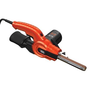

Στην περιπτωση σου νομιζω οτι μπορεις να κανεις δουλεια με γυαλοχαρτο grit 40-80, στο χερι η προσαρμοσμενο καπου αλλου.
Επισης με ειδικα τριβεια (belt sanders)

Απάντηση: Test Drive Εργαλείων & αναλώσιμων
Ωραίος :a0210:
Έκοψες καθόλου με το Parkside αλλά με Dremel κοπτικό;
Επιβεβαιώνεται για μια ακόμα φορά οτι τα αναλώσιμα της Parkside δεν είναι ίδιας ποιότητας με τα εργαλεία της κι αυτό αδικεί λίγο και το εργαλείο.
Re: Test Drive Εργαλείων & αναλώσιμων
Dremel MM40
Mπραβο Ευγενιε, πολυ χρησιμη περιγραφη και εντυπωσεις! Θα το μεταφερω στο νημα Dremel.

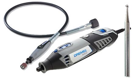

Έχω το εργαλείο και την επέκταση του parkside (και το Dremel) αλλά εννοούσα την επιμήκυνση του άξονα κάθε εξαρτήματος από αυτά που έχουμε.
Συγκεκριμένα, δούλεψα με το εξάρτημα που είναι προσαρμοσμένο στην επέκταση στην 1η φωτο (κυκλικό γυαλόχαρτο) αλλά δεν έφτανε το μήκος του για να τρίψει με όλη την επιφάνειά του αυτό που ήθελα να καθαρίσω. Το έκανα μεν υπό γωνία αλλά αν είχα μακρύτερο άξονα στο εξάρτημα θα έκανα καλλίτερη δουλειά.
Η ηλεκτρική λίμα (τελευταία φωτο) θα μπορούσε να καθαρίσει καλά και σωστά την επιφάνεια που θέλω αλλά δεν αξίζει να την αγοράσω μόνο για τη δουλειά αυτή και θα προσπαθήσω με απλό γυαλόχαρτο, όπως προτείνεις.

Mακρυτερος αξονας σε bit (ειτε μακρυ bit 1/8" ειτε σταθερη επεκταση) δεν υπαρχει και εαν υπηρχε θα ηταν πολυ επικινδυνο με τις τοσες στροφες που γυριζει το dremel. H ταλαντωση θα ηταν πολυ μεγαλη με τις οποιες συνεπειες..

Το καταλαβαίνω αυτό αλλά σκέφτηκα να ρωτήσω.
Στο μεσοδιάστημα έτριψα με γυαλόχαρτο στο χέρι αυτό που ήθελα και καθάρισε σε ικανοποιητικό επίπεδο.
Ευχαριστώ και πάλι για όλη τη βοήθεια και τις συμβουλές-προτάσεις.
