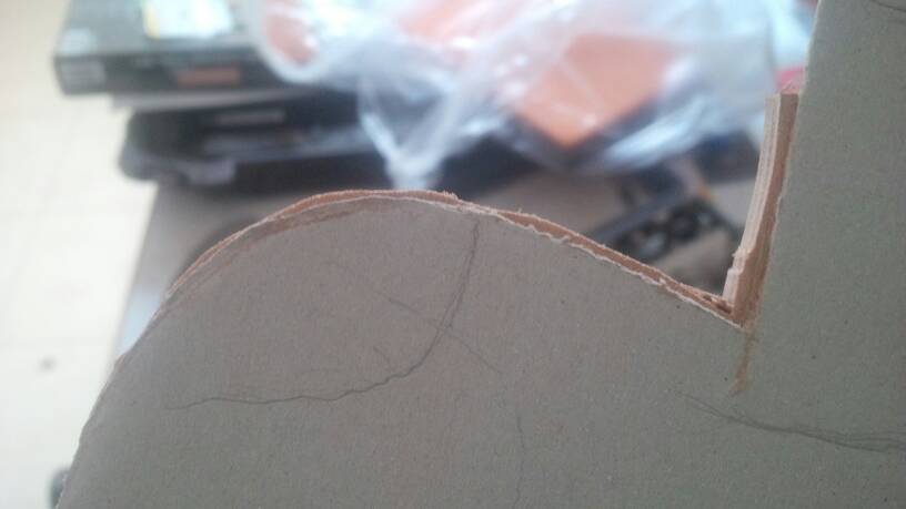

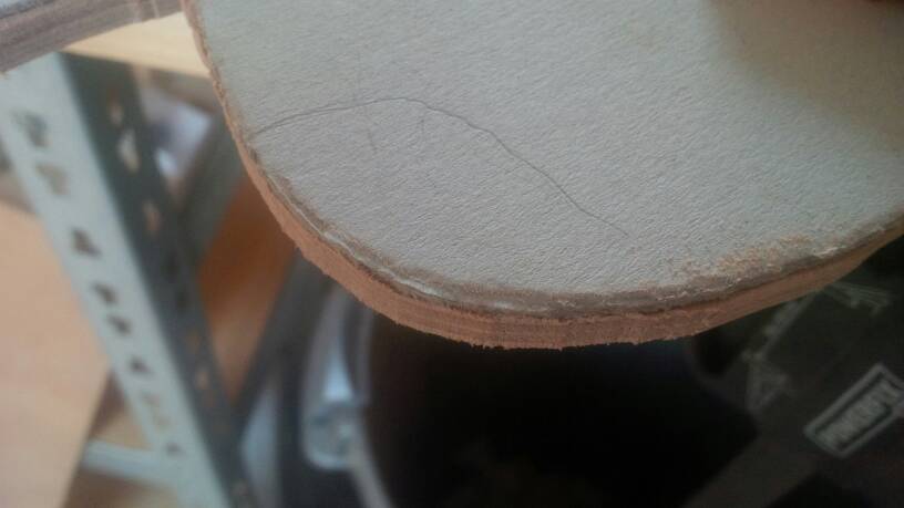

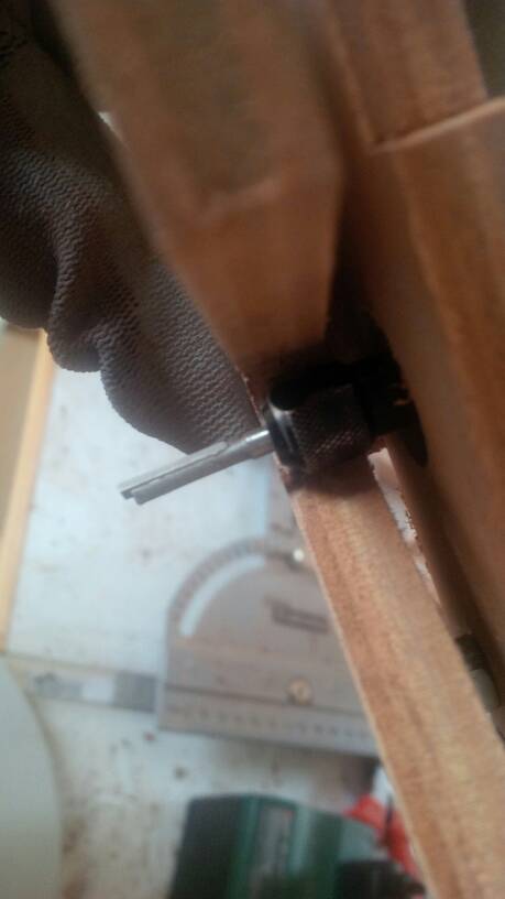

Λοιπόν έκανα την δοκιμή. Να σημειώσω ότι το proxxon έχει μια λεπίδα ενώ το dremel δύο. Το proxxon το θεωρώ ακατάλληλο γιατί πριν ξεκινήσει η λεπίδα ο λαιμός στενευει σε λιγότερο από 3.2. Επίσης είχα δυσκολία στο κόψιμο 6mm κόντρα πλακέ. Σε λεπτότερο ή μαλακοτερο υλικό θα ήταν καλύτερα. Να σημειώσω ότι θέλει αυτοσχεδια βάση καθώς η μικρή πλαστική δεν κατεβάζει αρκετά το κοπτικο. Τουλάχιστον της proxxon. Το κοπτικο πάντως βρίσκει το template και σταματά την κοπή.
