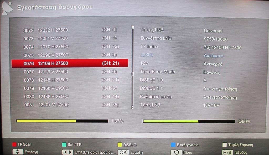

Εγω ενα 1.20 και σπαω το κεφαλι μου εχασα ξαφνικά την 12110 που μεταδίδει f1. Γύρω γυρω τις κατεβάζει απο 120xx.. Δεν μπορώ να καταλάβω.
Η 12109Η μου κατεβαίνει από 58% μέχρι 62%

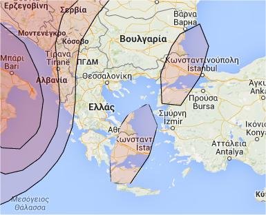

Aφού υπάρχουν προβλήματα σε Θεσσαλία,Θεσσαλονίκη και Πάτρα σε σχέση με την Αθήνα, νομίζω είναι σχεδόν σίγουρο πλέον πως μιλάμε για spot beam που πιάνει την Αθήνα.
Ενδεχομένως να έχουν μετακινήσει προς την Αθήνα το spot beam της Kωνσταντινούπολης.

Αυτό παρατηρώ και εγώ και το είχα γράψει στο post 1951.
Λες τελικά το Spot του 2F να είναι πιο κάτω και όχι στην Κωνσταντινούπολη;
Αν είναι έτσι τότε εξηγείται η λήψη στον Βόλο, Αθήνα, Κυκλάδες και Χανιά.

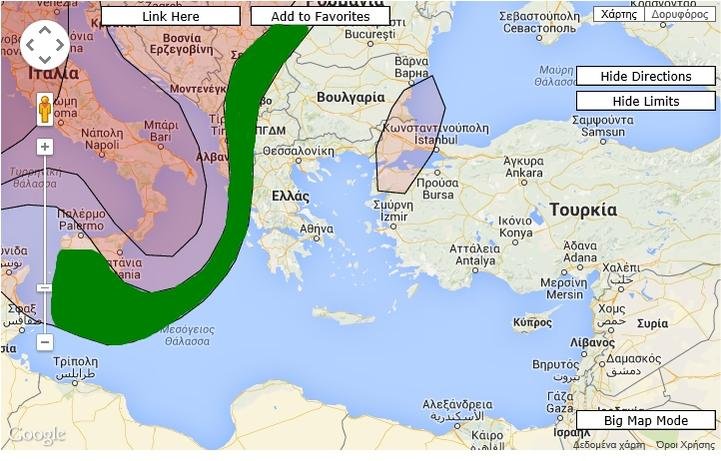

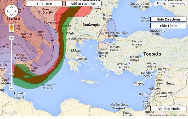

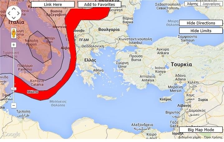

Αν προσέξει κανείς καλά το τελείωμα από τα footprints του 2E (κόκκινο χρώμα) και του 2F (πράσινο χρώμα) ευκόλως θα διαπιστώσει ότι ο 2F είναι φιλικότερος στην Ελλάδα.
Στην πράξη όμως ισχύει το αντίθετο.
Εσείς τι λέτε;
Εδώ είναι η μία φωτογραφία πάνω στην άλλη.
2E Κόκκινο χρώμα - 2F Πράσινο χρώμα.
