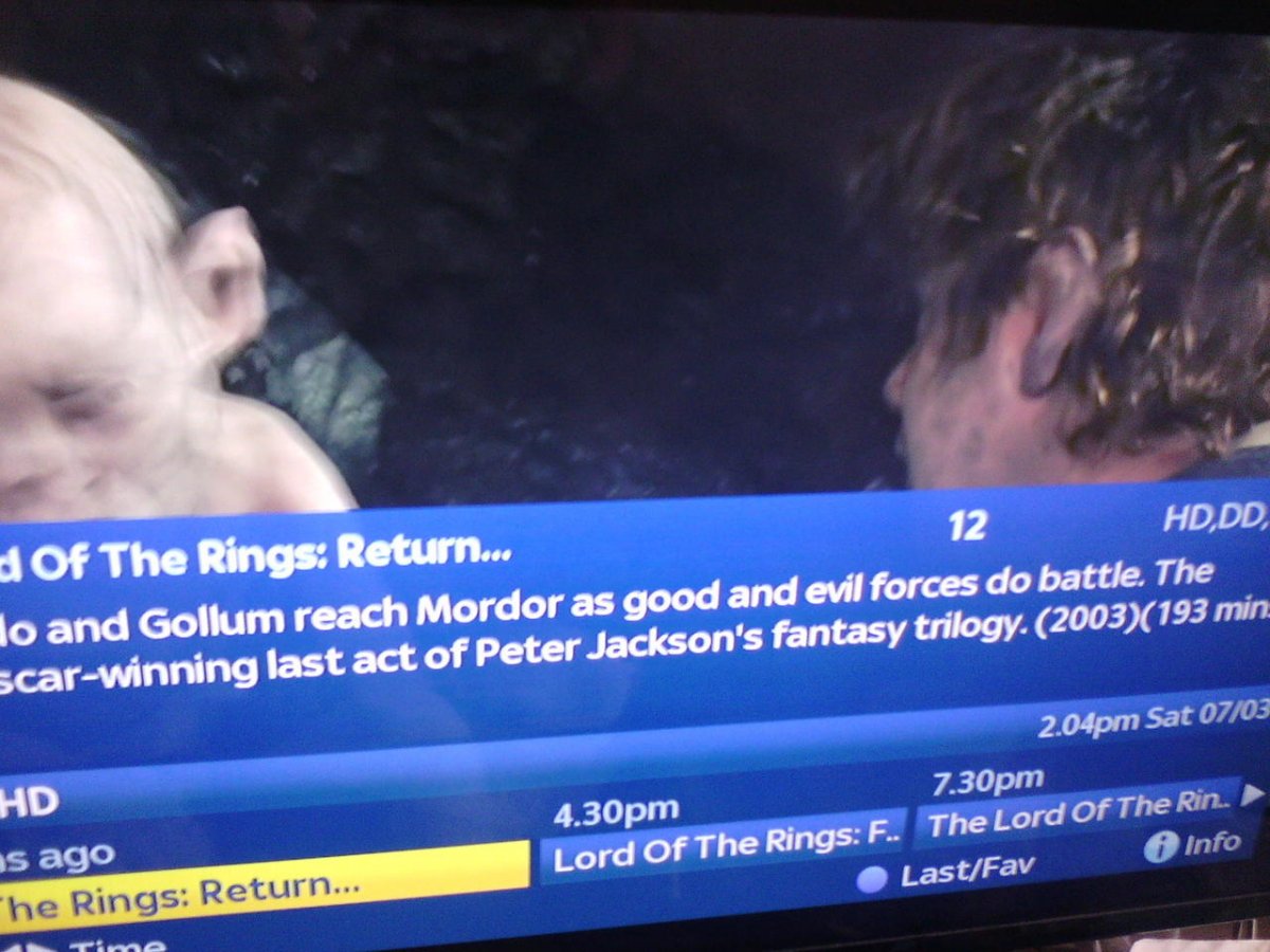

αυτή τη στιγμή (και μόνο) έχω οριακή λήψη με κάποια σπασίματα που και που στα Movies.
πίστευα ότι δε θα ξαναδώ ποτέ εικόνα από αυτά!
