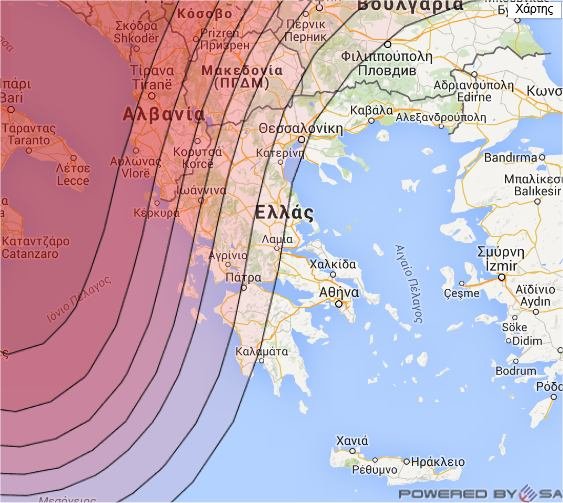

Καλημέρα,
Αυτό εδώ ισχύει;
https://www.satbeams.com/satellites?id=2492
Λέει ότι o 2G έχει φτάσει στις 28 μοίρες και το status είναι moving.
Κοιτώντας το footprint του 2G είναι σαν να θέλουν να αφήσουν το μεγαλύτερο τμήμα της Ελλάδος εκτός κάλυψης, συνεπώς ούτε από τον 2G εμείς οι νότιοι θα έχουμε ελπίδες λήψης.
