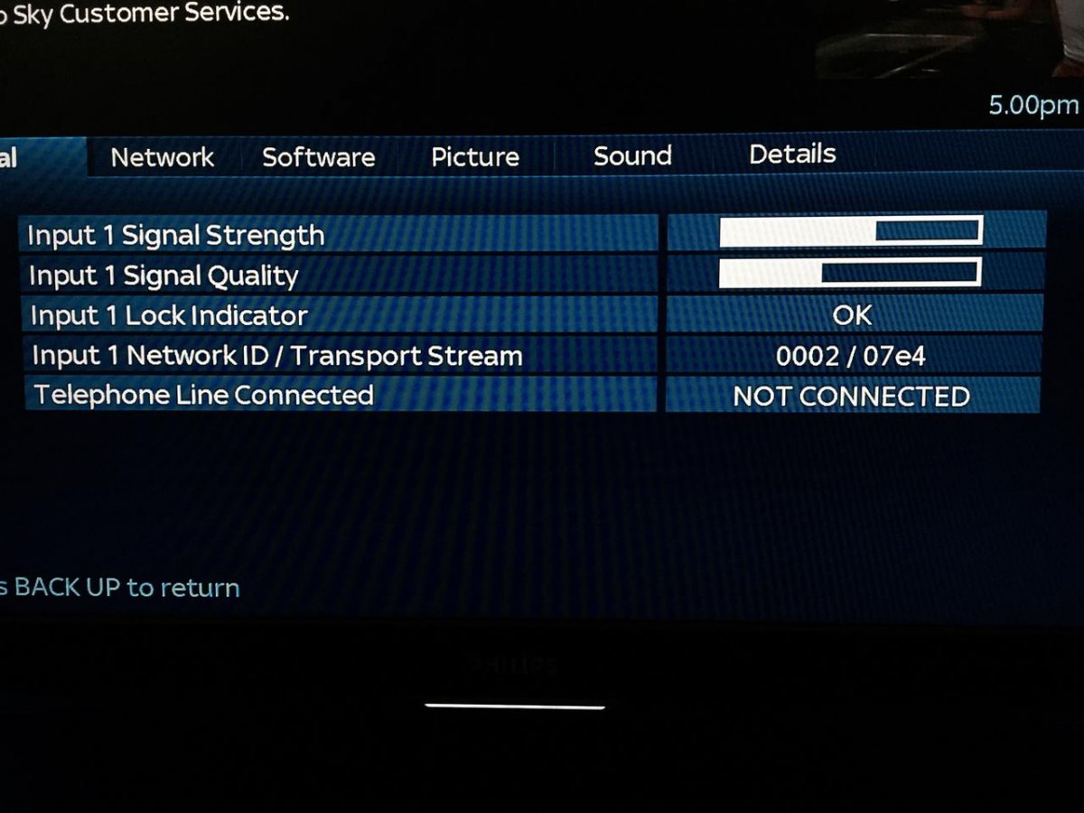

Βαιε με λιγο μεγαλυτερο πιατο εσυ εισαι σφαιρα, Αφου βγαζεις τωρα αυτο το σημα δεν εχεις το σοβαρο προβλημα που εχουμε εμεις εδω οπου δεν βγαζουμε τιποτα σε signal strength and quality

το κακό είναι ότι το σήμα έρχεται και φεύγει ανάλογα με τις ώρες, εκτός από σήμερα που δε ξέρω έχει τρομερά καθαρή ατμόσφαιρα και μου έρχεται όλο το πακέτο καμπάνα!

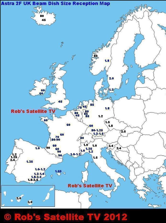

Σαν ιδεα ο χαρτης ειναι καλη ομως το προβλημα που υπαρχει σε κατι τετοιο ειναι οτι το τι εστι ληψη θεωρει ο καθενας διαφορετικα. Ας ξεκινησουμε με τη διαμετρο κεραιας που για καποιους μια 110x120cm ειναι 120cm, για αλλους και αυτο ειναι το σωστο 110cm. Αλλοι λαμβανουν μερικες συχνοτητες και οχι ολες οι οποιες μπορει να λοκαρουν καποιες ωρες και αλλες δεν και καταγραφουν επειτα πως εχουν ληψη. Αλλοι παλι δεν ξεχωριζουν αυστηρα ποιες συχνοτητες ανοικουν ακριβως σε ποιο δορυφορο και δεσμη. Μερικοι παλι δεν εχουν σωστα ρυθμισμενη τη κεραια τους η λαμβανουν παρακεντρα εχοντας το LNB στο περιπου να κοιταει 28.2Ε-28.5Ε κατι που σε μεγαλα μεγεθη παιζει τρομερο ρολο η ακριβεια. το ιδιο και η στροφη του LNB. Επισης η διαφορα σε κοντινες αποστασεις μπορει να ειναι μεγαλη. Οποτε ο πανω χαρτης δεν μου λεει και πολλα. Αυτο το θεμα μπορει να λυθει με markers οπως στα ακολουθα:
2E: https://www.google.com/maps/d/viewer?mid=zqXpBug20cYo.kB-akQ1b9g48
2F: https://www.google.com/maps/d/viewer?mid=zqXpBug20cYo.kgbyHkJq4aBc
Οσοι λοιπον θελετε να δωσετε τα στοιχεια ληψης σας προσεξτε τα προαναφερθεντα. Η λεπτομερια μετραει !!
