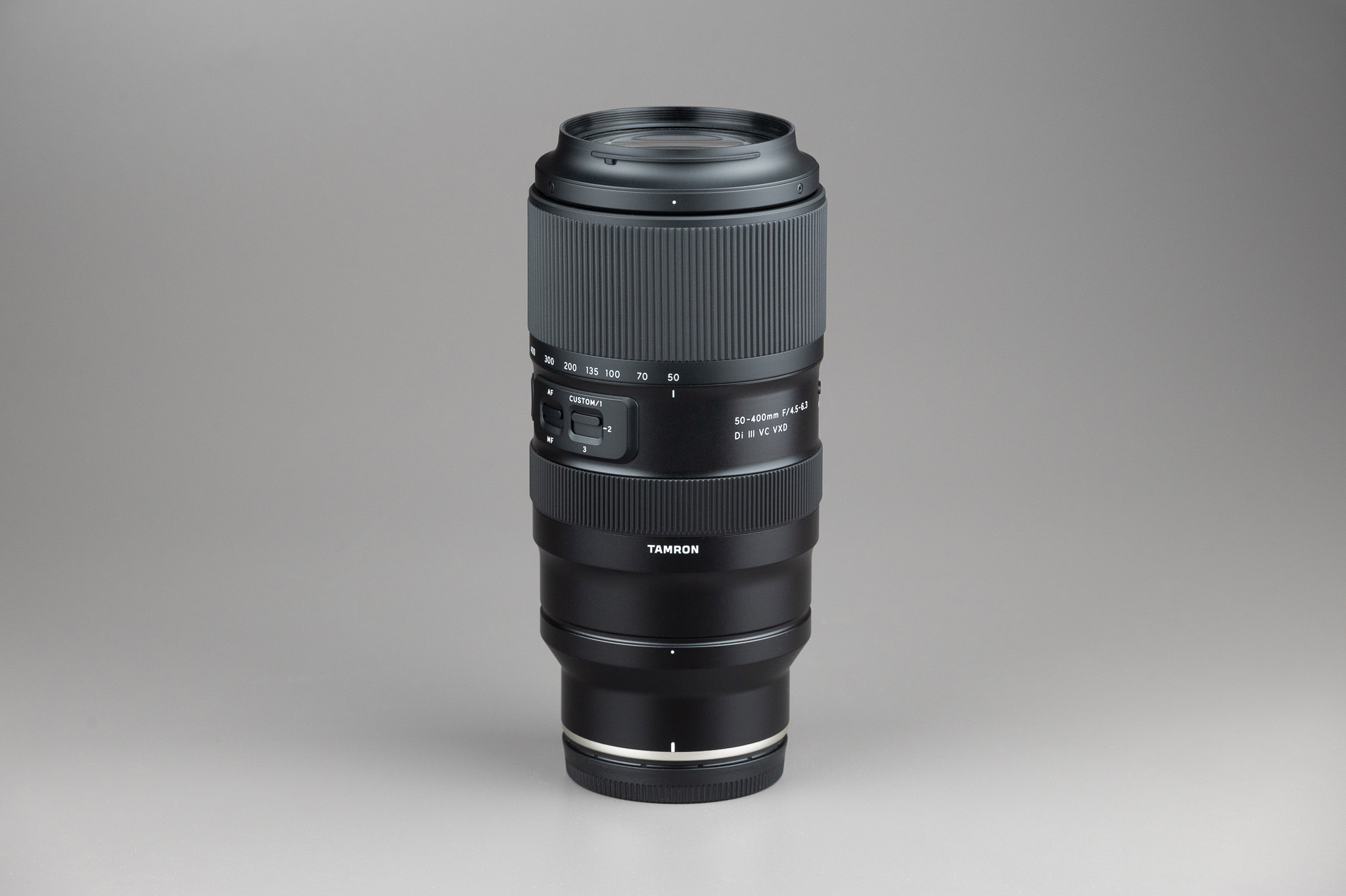

Tamron 50-400mm F/4.5-6.3 Di III VC VXD test σε σωμα Z mount
με μια πρωτη ματια, ειναι οτι περιμενα... πολυ καλος φακος, οξυς στο κεντρο ...μαλλον δεν εχεις λογο να τον αλλαξεις εκτος αν θελεις το μεγαλυτερο ευρος.

Είμαι τελικά πιο πολύ στο να τον κρατήσω το φακό να μη μπλέκω με αλλαγές κλπ αν και έστειλα μήνυμα στην Tamron EU λέγοντας τους αν γίνεται (αν και εφόσον το αποφασίσω) να αφαιρεθεί ο φακός από τον λογαριασμό μου για να κάνω αλλαγή (μέσα στο περιθώριο που έχω βάση του νόμου Ευρωπαικής Ένωσης) με 150-500 Ζ από το μαγαζί που τον πήρα και μου λέει στείλτε μήνυμα στο [email protected] για να αφαιρεθεί ο φακός και να τον επιστρέψετε (και λογικά θα την κάνουν την αφαίρεση φαντάζομαι)
Αυτό που σίγουρα δεν είναι καλό στον φακό ή τουλάχιστον στον φακό της έκδοσης Ζ (γιατί δεν έψαξα για Ε mount τί γίνεται) είναι η σταθεροποίηση, στα μεγάλα mm που έβγαλα κατα βάση. Οκ, ο φακός όταν τον πας 400 γίνεται μπροστόβαρος και χάνεις λίγο σταθερότητα στο κράτημα (όπως λέει ο Αφάνας από πάνω στο review που έβαλε ο kosh.... που λέει στον sigma 100-400 είναι πιο σωστά κατανεμημένο το βάρος αλλα οκ, ναι, ο 50-400 είναι πιο μικρός σαν μέγεθος, κάπου θα υστερεί..) αλλά δεν ειναι λογικό να έχεις σταθεροποίηση στο σώμα και στο φακό και αυτά υποτίθεται να συδιάζονται κιόλας και να πρέπει να έχεις στα 400mm 1/400 για λήψη στο χέρι. Με 1/400 δε χρειάζεται να έχω σταθεροποίηση...

Είναι γενικό του φακού αυτού ίσως και του 150-500.
Θα πρέπει να τον δω καλύτερα πάντως γιατί εχθές στα 400 και προχθές όλα στο χέρι ήταν και βγήκαν οκ απλά ίσως κάποιες με χαμηλές ταχύτητες 1/100 κλπ να ήθελαν παραπάνω κλείστρο και μου έκανε εντύπωση.
Μάλλον δεν πάει καλά η συνεργασία σώμα φακού σταθεροποίηση με Ζ σώμα (δε ξέρω για Σόνυ.. εκεί ο φακός έχει και φυσικό κουμπί mode 1 mode 2 και off). Κάποιοι λένε σε Ζ στο sport mode τα πάει καλύτερα η σταθεροποίηση
Οκ δεν είναι Νίκον ο φακός, αντίστοιχα με τον 105 κατεβαίνω πολύ σε ακίνητο και δουλεύει άψογα βασικά τρέλα καλά.
ΥΓ. Θα έρθουν και έξτρα τεστ επί τούτου πάντως.

Δοκιμασες να κλεισεις την σταθεροποιηση του φακου ? ή κλεινει μαζι και η σταθεροποιηση του σωματος ?
Στην Ζ έκδοση ελέγχεται η σταθεροποίηση μόνο από το σώμα (off, normal, sport) και δεν έχει φυσικό κουμπί πάνω του ο φακός
Βέβαια δε ξέρω αν τα πάει καλύτερα η σταθεροποίηση σε Σόνυ σώματα, θα το ψάξω.

Θεωρώ ότι έχω πολύ σταθερό και έχει γίνει ακόμα πιο σταθερό με τις κοντινές λήψεις σε έντομα λουλούδια κλπ με τον 105 και τον Pergear 60.
Σίγουρα βάζεις κάτι παραπάνω να είσαι σίγουρος απλά αν είσαι σούρουπο μην είσαι αναγκασμένος για 1/400 στα 400mm γιατί .. ναι οκ, φεύγει εύκολα ο θόρυβος αλλά δεν είναι αυτό που θα έπαιρνες χωρίς πραγματικά να είχες θόρυβο.
Καλά στα 400 δεν είναι αναγκαστικό ότι θέλεις 1/400 παράδειγμα δίνω θα κάνω πειράματα, αλλά καλό θα ήταν να πας 1/125 πχ μην είσαι μόνιμα ψιλό κλείστρο

Για τη σταθεροποίηση της παραπάνω συζήτησης παρόλο που δεν έχω επαφή με διαφορετικά συστήματα και third party φακούς δε μου ακούγεται περίεργο να μη συνεργάζεται άψογα. Ή τουλάχιστον δεν είναι η πρώτη φορά που το διαβάζω.
Σε περίπτωση που τελικά τον κρατήσεις και διαπιστώσεις πως κάτι δεν πάει καλά έχεις πάντα την εγγύηση 5 ετών. Το σκέφτομαι βέβαια καθαρά από την σκοπιά των τοπίων που θα ήταν και η αποκλειστική χρήση τέτοιου φακού για τα δικά μου γούστα οπότε μάλλον θα ήταν σε τρίποδο κυρίως.
