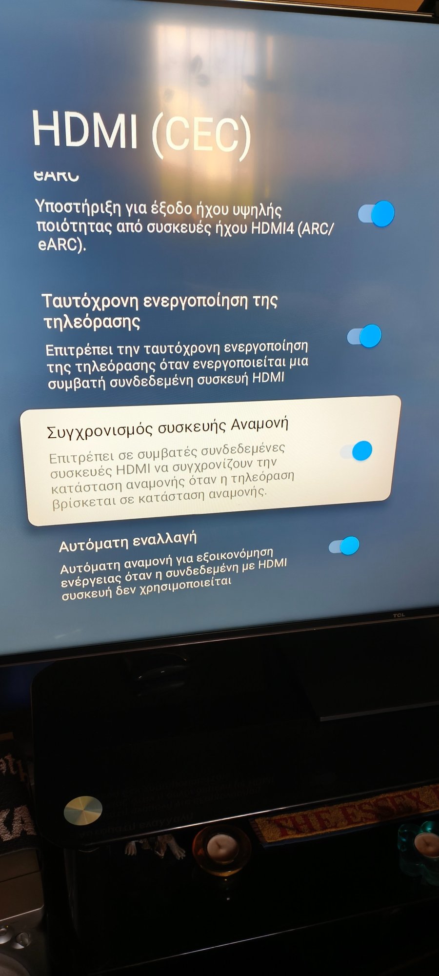

Δυστυχώς, εγώ δεν έχω αυτή την επιλογή.
Ποτέ δεν την είχα, οποίο και αν ήταν το firmware.
Ίσως έχει σχέση με την έκδοση/προέλευση της τηλεόρασης...
Αυτές τις επιλογές έχω.
Ούτε με το «+» μπορώ να το προσθέσω.

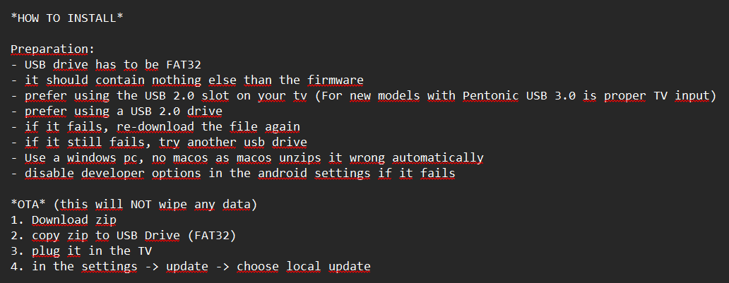

κατέβασε΄την από ένα λινκ και θα σου ανεβάσω και manual....με USB στικακι...ακόμα καλύτερα εάν έχει με λίγα GB 4 ή 8 και ακόμα καλύτερα με USB 2.0....όχι ότι δεν κάνουν και τα άλλα...
Reactions: gious21
Σε ευχαριστώ πολύ φίλε μου . . . οι ρυθμίσεις και όλα θα χαθούν με την αναβάθμιση αυτή ?
ΟΧΙ....αλλά να είσαι ΥΠΟΜΟΝΕΤΙΚΟΣ...διάβαζε ότι σου εμφανίζει.....περίμενε...ΜΗΝ ΑΦΑΙΡΕΙΣ τίποτα ή το στικάκι ΠΡΙΝ ΤΕΛΕΙΩΣΙ ΠΛΗΡΩΣ και κάνει ένα reboot + πλήρη φόρτωση του Interface

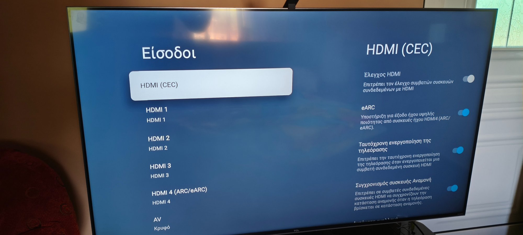

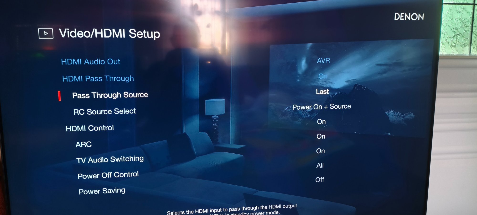

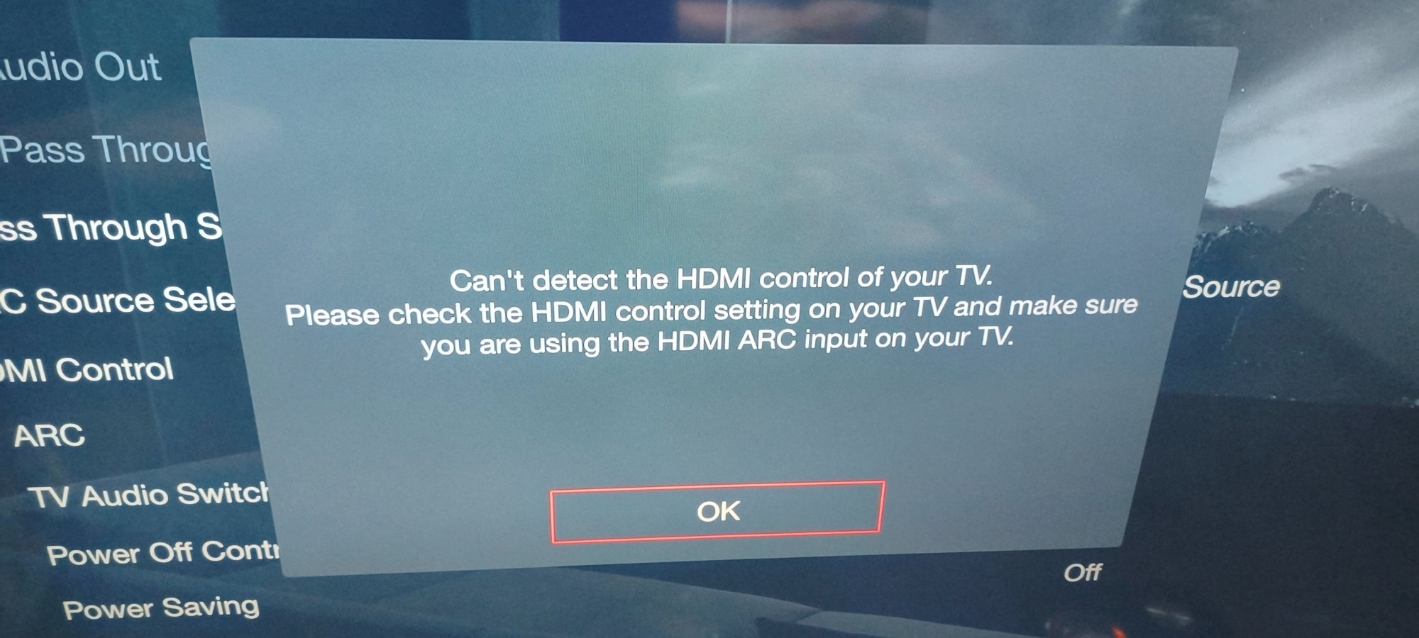

Με όσα έχω ήδη δοκιμάσει παιδιά αποτέλεσμα κανένα :
  • TCL HDMI CEC = ON
  • Denon HDMI Control = ON
  • σωστό MONITOR 1
  • δοκιμή και σε HDMI 4 ARC/eARC και σε HDMI 1
  • πλήρες power/CEC reset
  • δεύτερο πιστοποιημένο HDMI καλώδιο
  • ο Denon συνεχίζει να γράφει “Can’t detect the HDMI control of your TV”
  • το CEC λειτουργούσε με ποιο παλιό λογισμικό της TCL και με την αλλαγή mainboard που μου έκανε ο τεχνικός τίποτα, ο τεχνικός μου λέει φιλαράκι εγώ σου άλλαξα και την πλακέτα ψάξε αλλού το πρόβλημα.

Ναι αλλά δεν μας είπες....έβαλες την έκδοση 667?
Reactions: gious21
@ath156 ναι κανονικά .... με το που έφυγε ο τεχνικός και την αλλαγή πλακέτας την έβαλα !
1. Να ξέρεις πάντως ότι για την έκδοση 667 υπαρχουν αρκετές αναφορές ότι διορθώθηκαν θεματάκια που υπήρχαν με ηχομπάρες. Άρα νομίζω ότι αυτή είναι η σωστή έκδοση για να έχεις. Ακόμα και για Denon (όχι ακρβώς το δικό σου μοντέλο βέβαια).
2. Ακόμα δεν έχω καταλάβει πλήρως βέβαια. Έχεις θέμα και ΔΕΝ παίρνεις ήχο μέσω HDMI? Εάν ναι πράγματι αυτό είναι σημαντικό. Εάν απλά δεν δουλεύει πλήρως το HDMI (να ανοίγει κλείνει ο Denon μαζί με την τηλεόραση) αυτό είναι άλλο θέμα και πολλές φορές λύνεται "μαγικά":D
π.χ. με πλήρη αποφόρτιση των μηχανημάτων, βγάλσιμο μπρίζας και πάτημα ON/OFF για καμιά 1-2 λεπτά το πολύ.
ή με αλλαγή καλωδίου ή θύρας
ή με καθαρισμό cache memory κάποιου app (ακόμα και system app)....κάτι αντίστοιχο έχει να κάνεις και στο Safety app/"Ασφάλεια", όμως το κάνεις και χειροκίνητα.
ή με ... ή με....:D
Τέλος δοκίμασε να κλείνεις και τελείως την τηλεόραση καμιά φορά (με παρατεταμένο πάτημα του κουμπιού).
