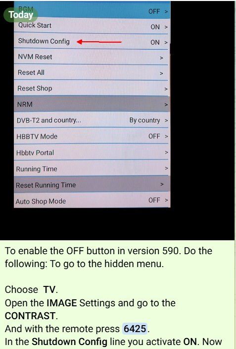

Θα πρότεινα να ΜΗΝ πάτε στην καινούργια version 590 with Android 14, γιατί μπορεί να σας δημιουργηθούν διάφορα θεματάκια, ίσως, ειδικά εάν είσαστε και λίγο power users. Βέβαια όλα τα θεματάκια λύνονται (άλλα εύκολα και άλλα δυσκολότερα). Εάν δεν έχετε όρεξη λοιπόν να ασχοληθείτε λίγο παραπάνω (ακόμα και για να εμφανισθεί το κουμπί OFF σε παρατεταμένο πάτημα;)) καλύτερα μείνετε εκεί που είσαστε:D

τι θεματα εχει δηλ εκτος απο το OFF που δεν υπαρχει ;
Ας πούμε δεν μπορείς εύκολα να έχεις κάποιο app να κάνει autostart όταν κάνεις reboot την τηλεόραση;)....και μπορεί για κάποιον να είναι ιδιαίτερα χρήσιμο αυτό. Έχω βρει λύσεις για αυτό, όμως θέλει δουλίτσα. Σε όλες τις προηγούμενες εκδόσεις ήταν εύκολο αυτό. Το μόνο ευχάριστο είναι ότι εάν το έχεις κάνει πριν την μετάβαση στην 590 ισχύει και μετά:cool:...όμως κάθε αλλαγή σε αυτό το χαρακτηριστικό θέλει να ξέρεις τον τρόπο στην 590. Το OFF το ενεργοποιείς αρκετά εύκολα βέβαια (εάν ξέρεις που να πας).

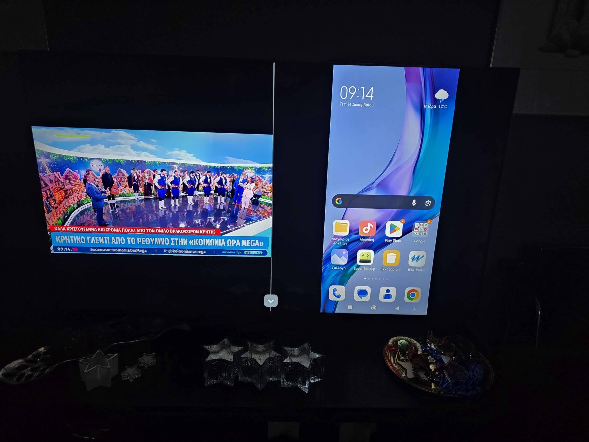

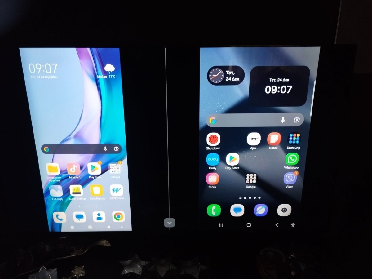

Οριστε και το MultiView (Πολυόραση στα Ελληνικά) στην έκδοση firmware 590 !! Μην ζητήσετε τι και πως, θέλει κάποια δουλίτσα.
Στην 1η φωτο TV + smartphone Xiaomi Note 9T
Στην 2η φωτο smartphone Xiaomi Note 9T + smartphone Samsung S24Ultra

Μπορείς να δόσεις οδηγίες?
Καλημέρα και ΧΡΟΝΙΑ ΠΟΛΛΑ.
Ορίστε και οι οδηγίες μου για να ενεργοποιήσεις ξανά το OFF στην έκδοση 590;)
