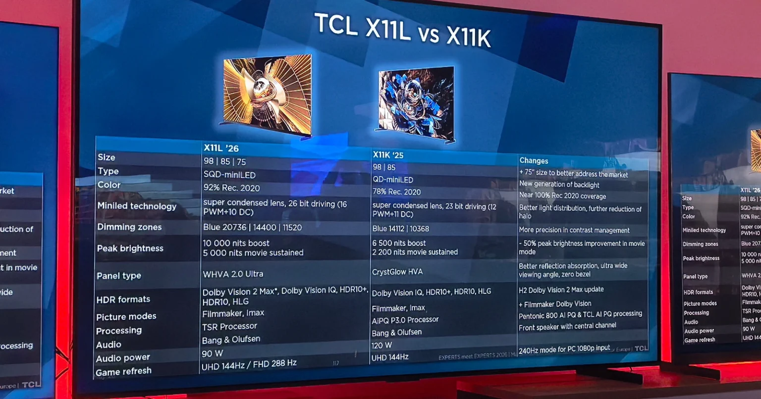

[flatpanelshd.com]...Η TCL κάνει το μονόχρωμο μπλε «SQD-miniLED» LCD την κορυφαία τεχνολογία του 2026 – όχι τα RGB mini LED LCD...https://www.flatpanelshd.com/news.php?subaction=showfull&id=1767625960
Η TCL δεν εγκαταλείπει την RGB mini LED LCD, αλλά το 2026 ο κινέζος κατασκευαστής τηλεοράσεων πιστεύει ότι η μονόχρωμη μπλε mini LED LCD με βελτιωμένες κβαντικές κουκκίδες προσφέρει καλύτερη ποιότητα εικόνας με 100% BT.2020, 10000 nits και 20000 ζώνες μείωσης φωτεινότητας.
Αναφέραμε για πρώτη φορά την TCL X11L τον Σεπτέμβριο μετά την αποκάλυψη στην Κίνα.
Στην CES 2026, η TCL την έκανε επίσημη.
Η X11L θα κυκλοφορήσει επίσης ως η κορυφαία συσκευή της TCL για το 2026 στην Αμερική και την Ευρώπη.
75 ίντσες: 6.999 $
85 ίντσες: 7.999 $
98 ίντσες: 9.999 $
Σημειώστε ότι το μοντέλο των 75 ιντσών θα κυκλοφορήσει αργότερα, ενώ τα μοντέλα των 85 και 98 ιντσών θα κυκλοφορήσουν τον Ιανουάριο.
Η TCL θα λανσάρει επίσης τις σειρές τηλεοράσεων QM8L και QM7L "SQD" mini-LED LCD.
Θα παρουσιάσει επίσης ένα οικονομικό μοντέλο mini-LED LCD, το QM6L.

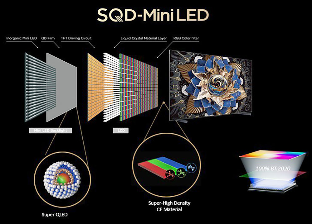

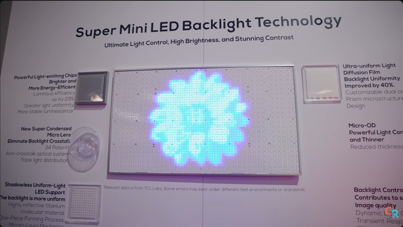

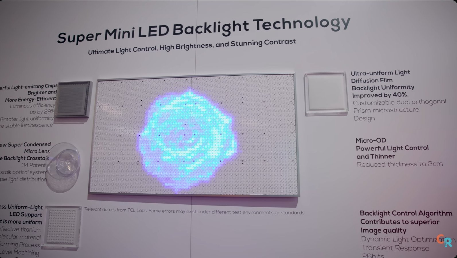

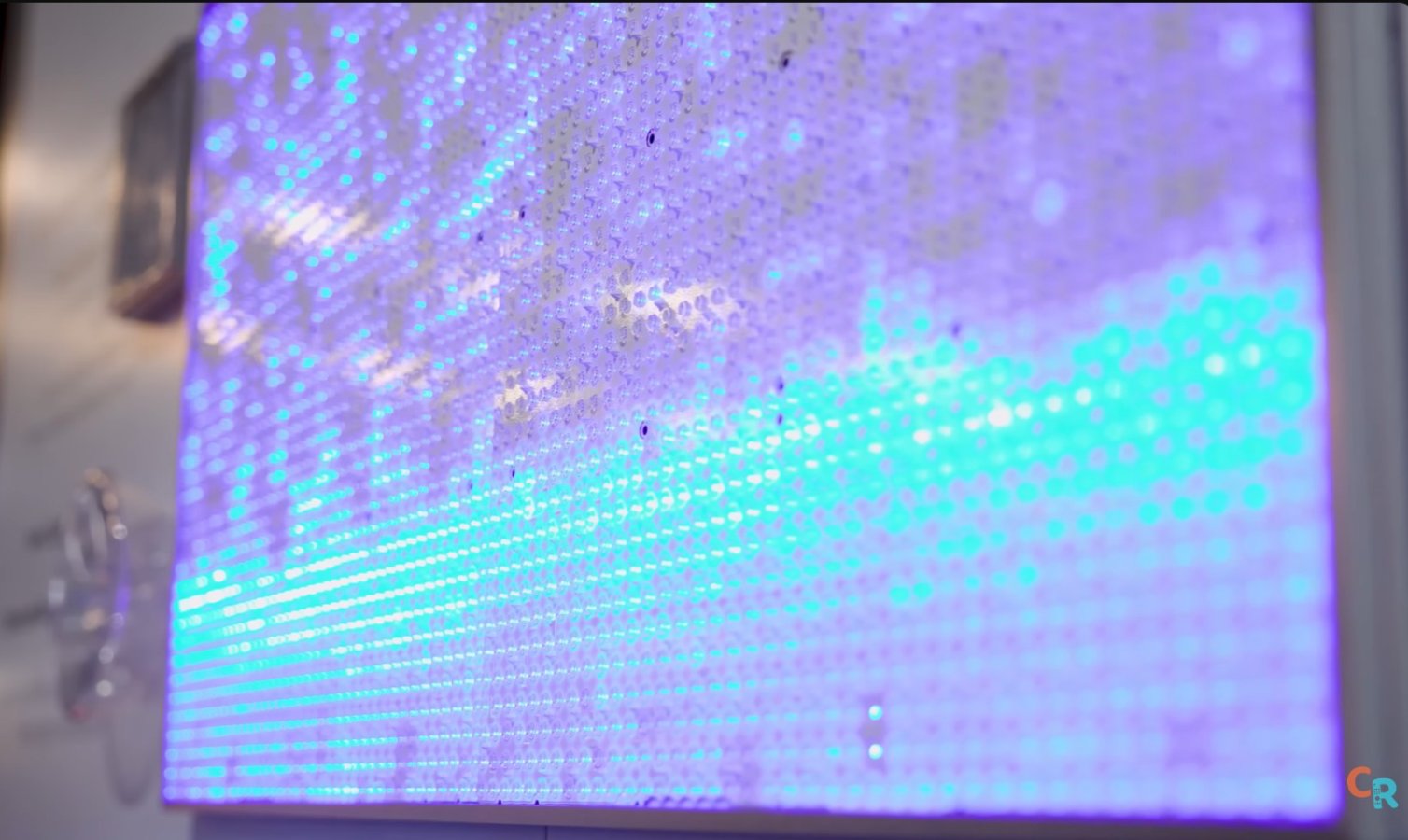

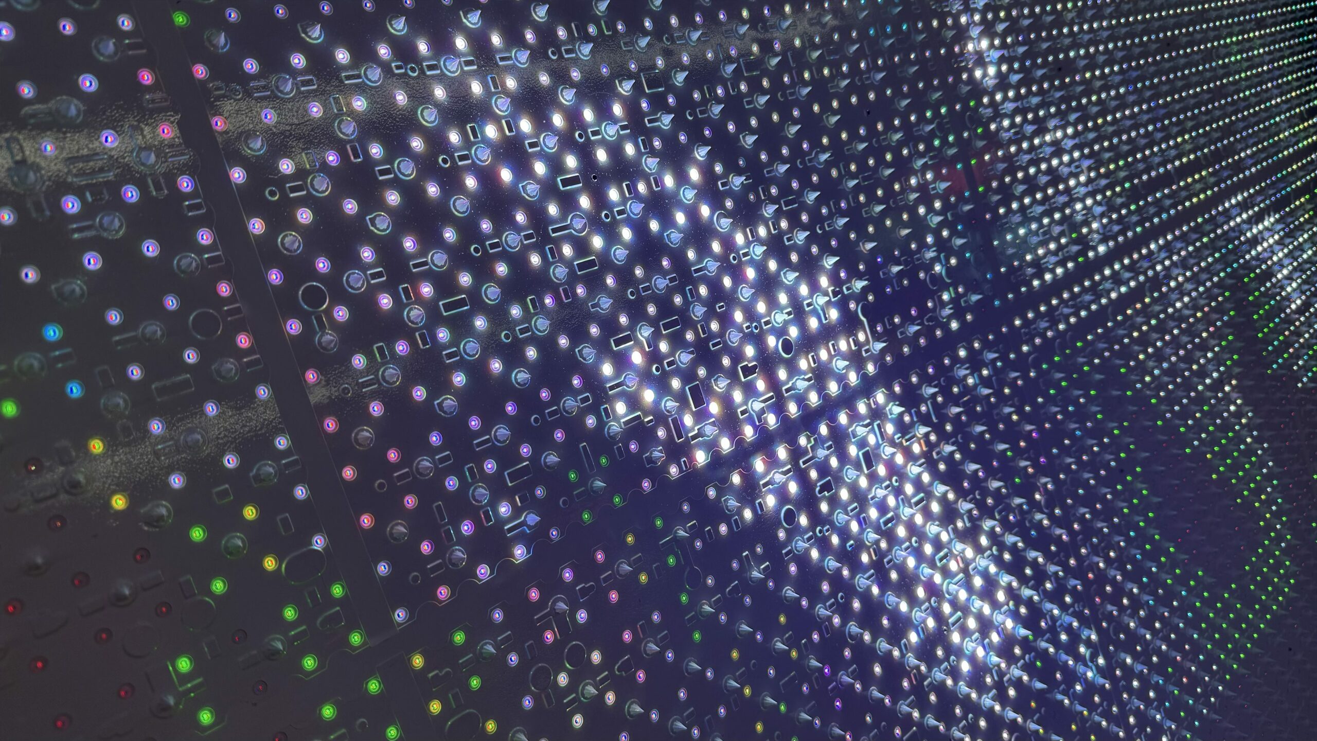

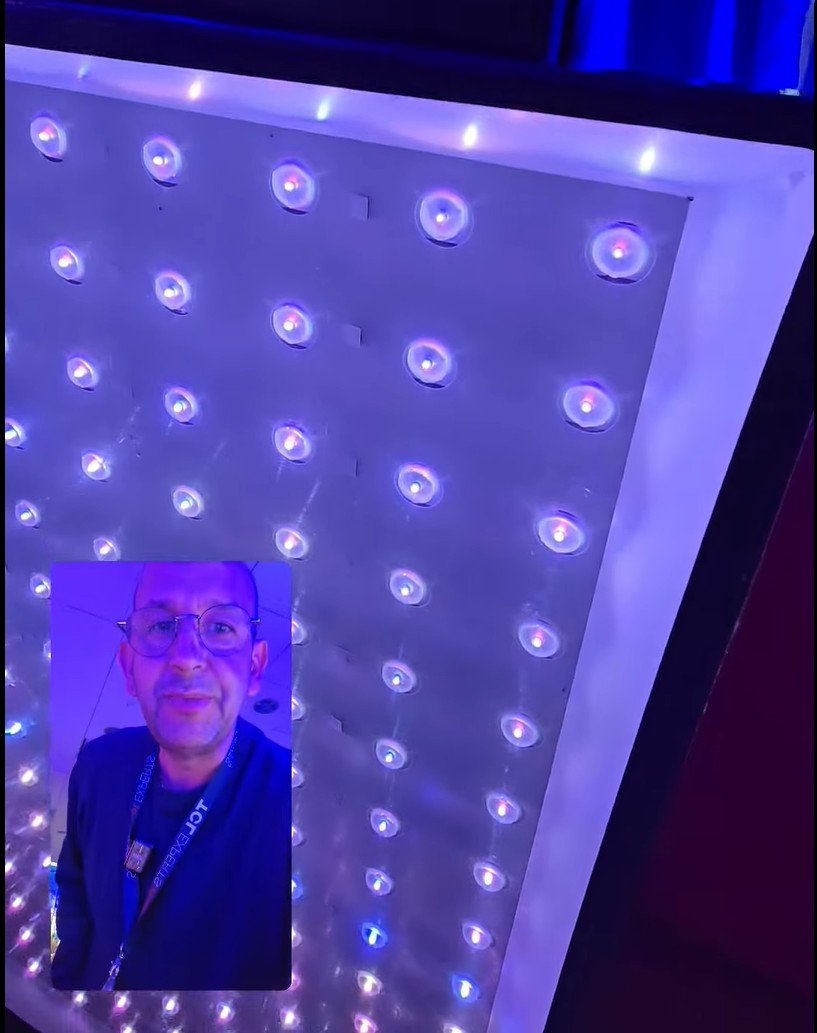

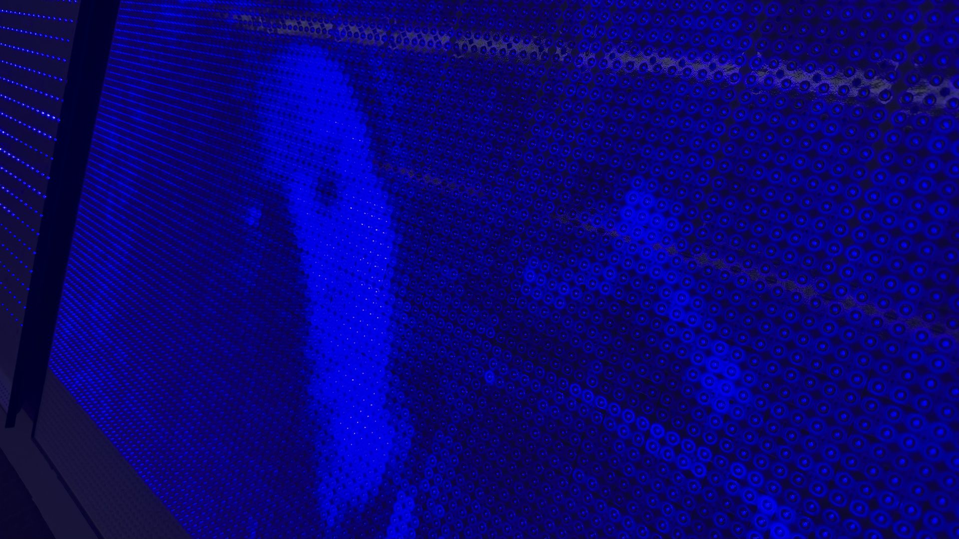

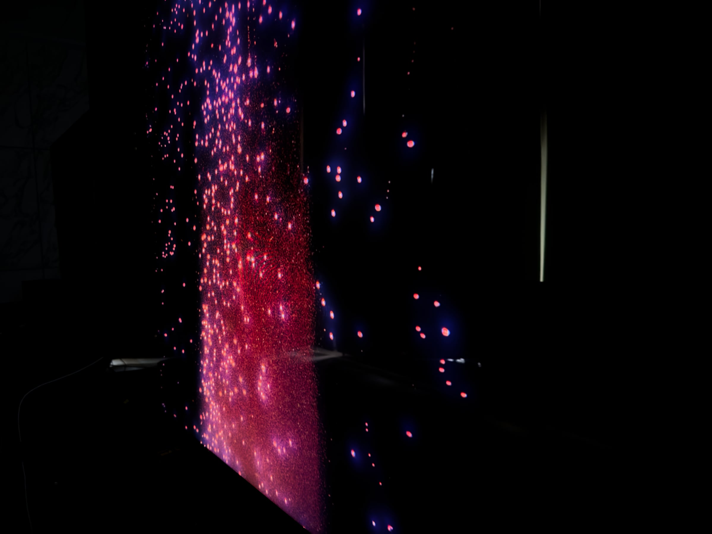

Οπίσθιος φωτισμός του LCD με μπλε mini LED:

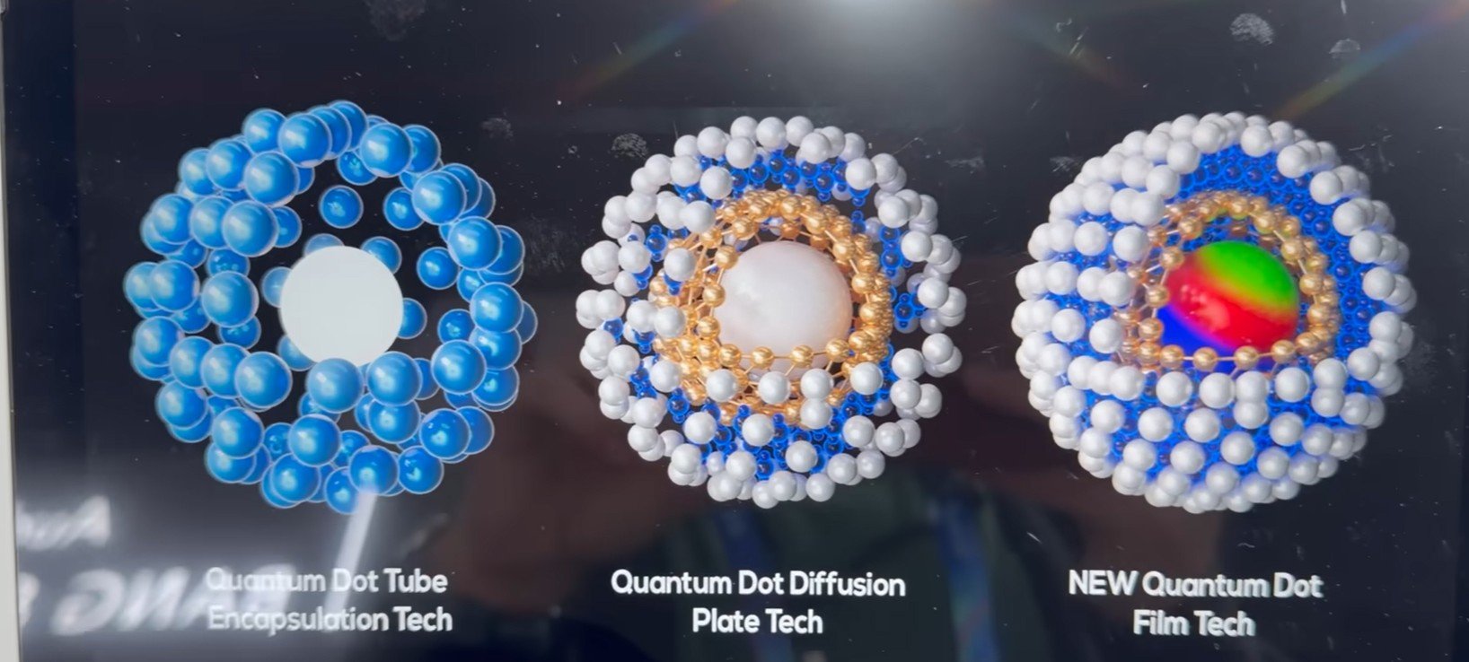

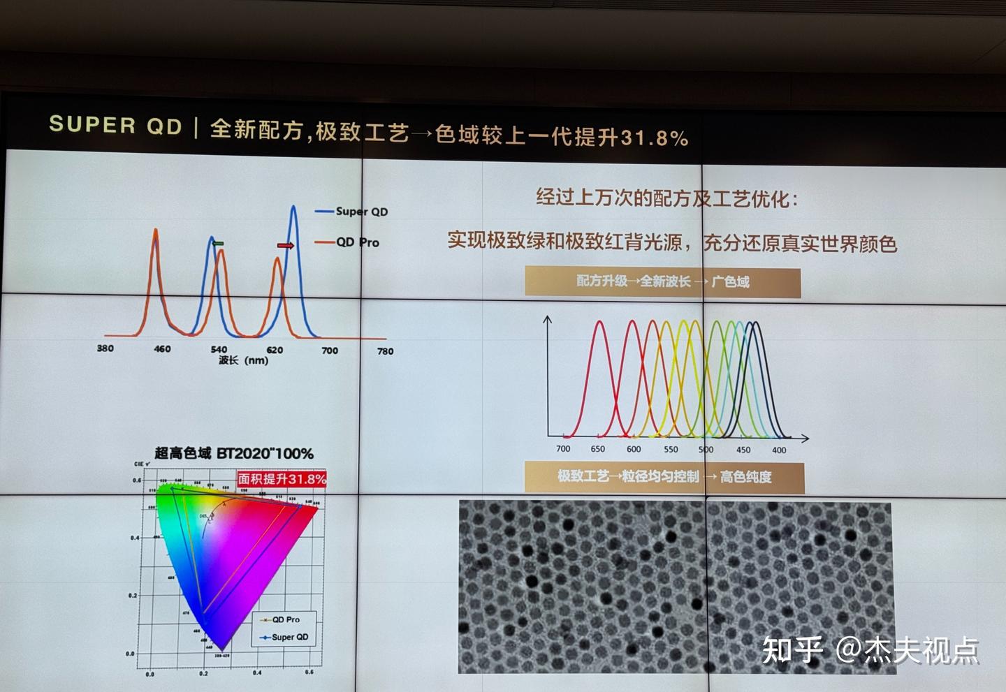

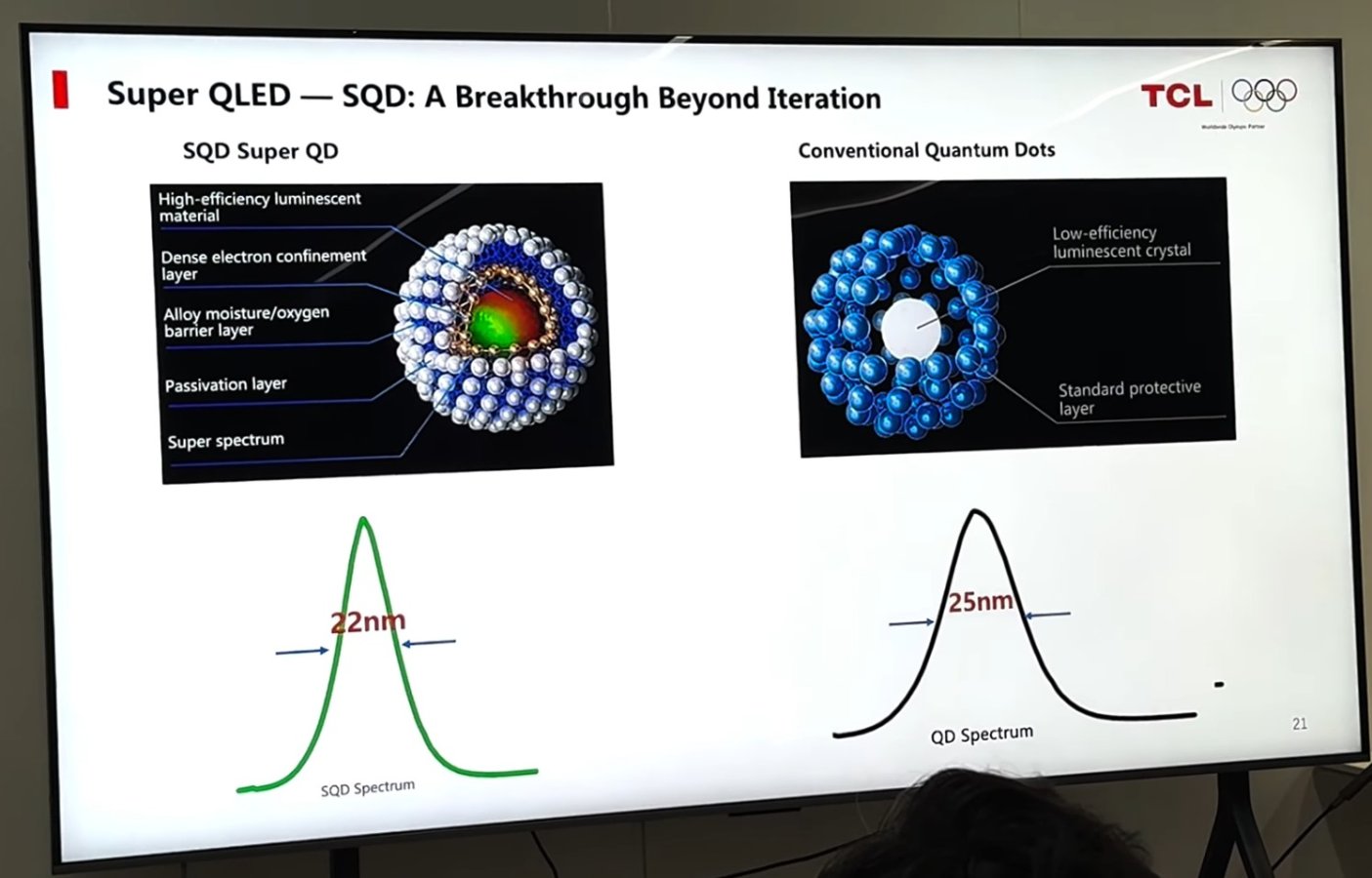

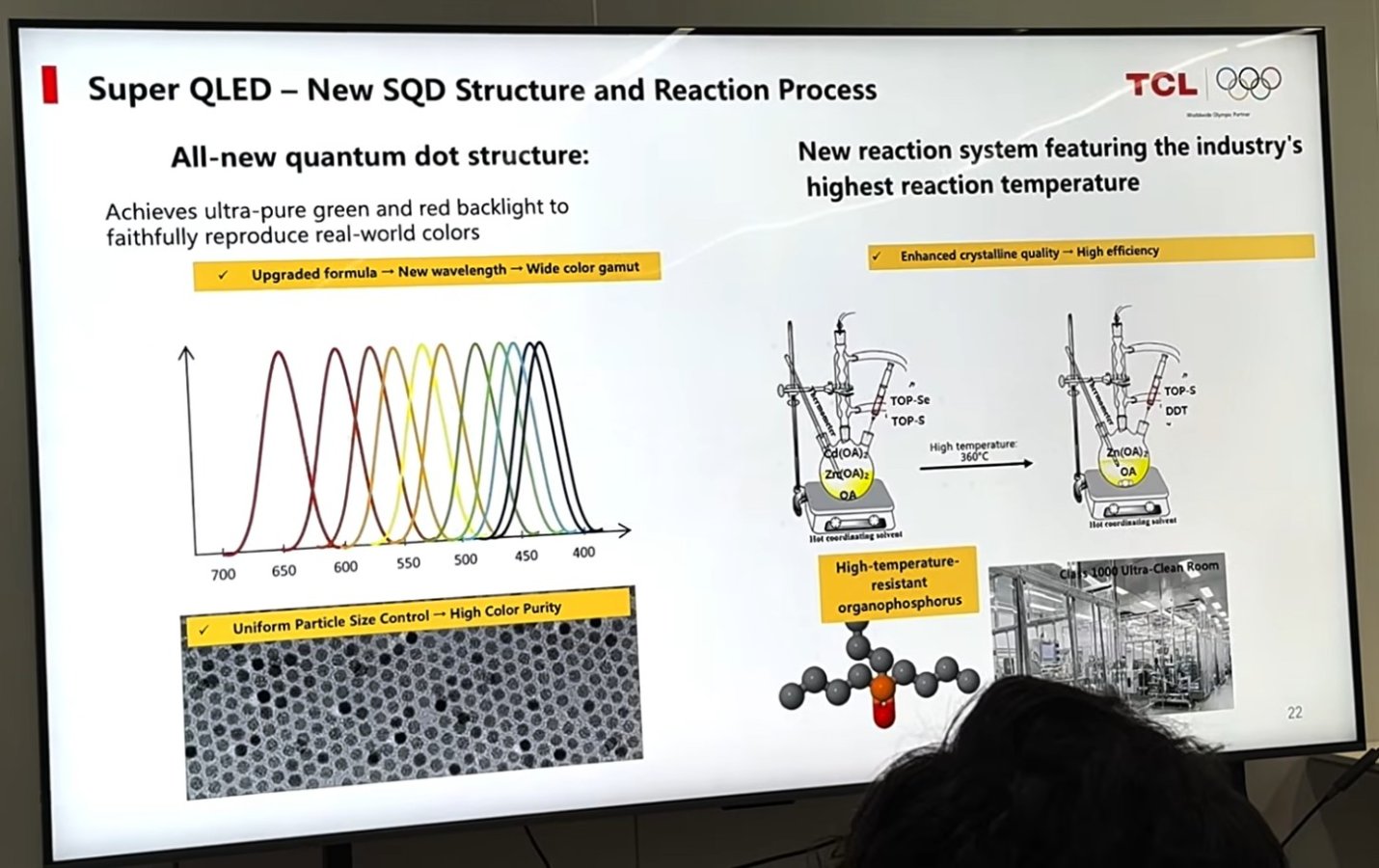

Quantum dot enhancement film:
Το "SQD" σημαίνει "Super Quantum Dots", και ονομάζεται έτσι επειδή οι «Κρύσταλλοι Super QLED» που χρησιμοποιούνται στην οθόνη του X11L υπερβαίνουν τις δυνατότητες των τυπικών κβαντικών κουκκίδων που χρησιμοποιούνται στις τηλεοράσεις "QLED" LCD και mini-LED LCD, παρέχοντας 100% κάλυψη της γκάμας χρωμάτων BT.2020.

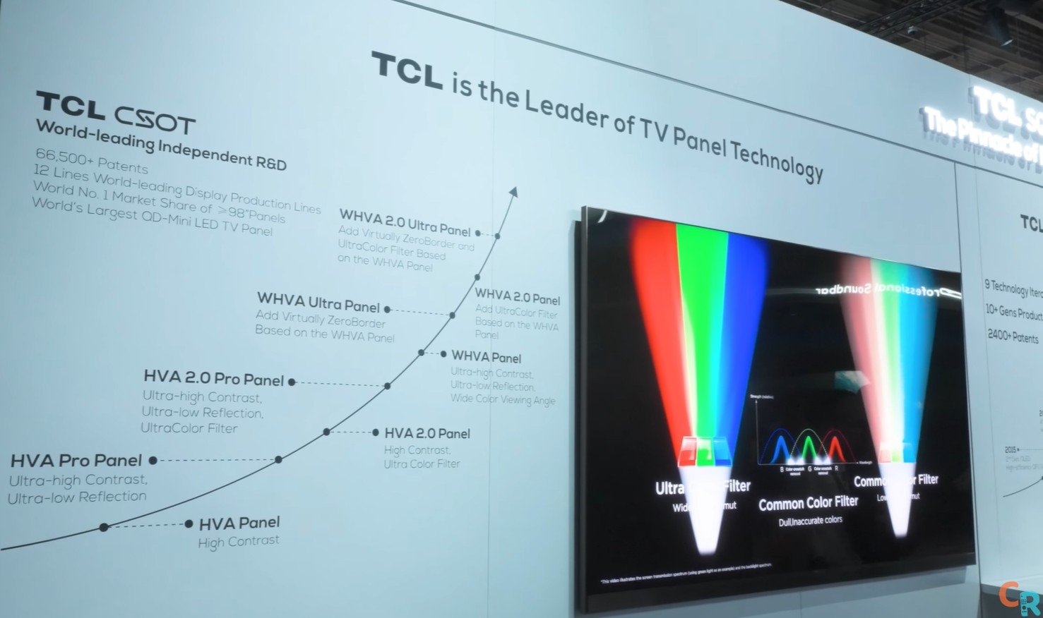

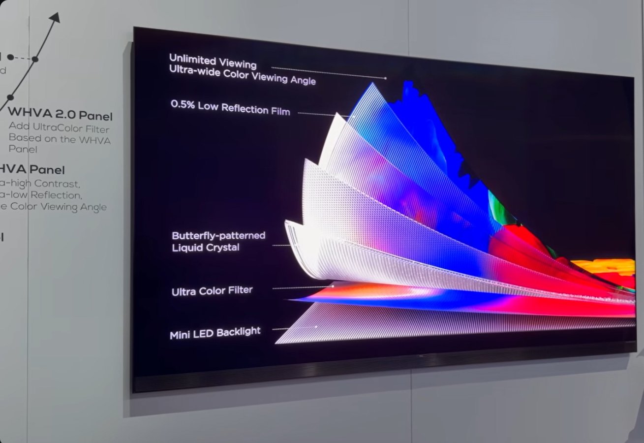

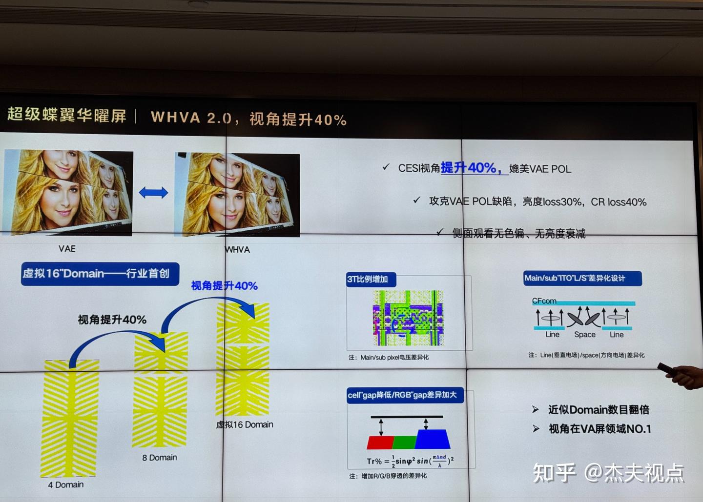

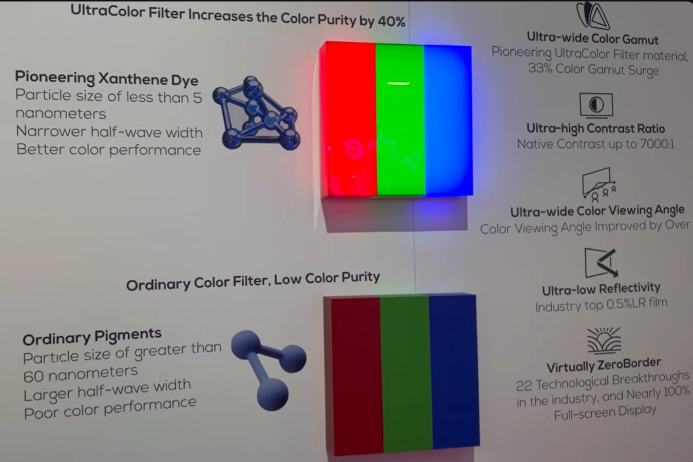

WHVA 2.0 Color Filter:
[zhuanlan.zhihu.com / 18.09.2025]...TCL 98X11L & 98Q10M Ultra & 100" RGB mini LED LCD...https://zhuanlan.zhihu.com/p/1951974688948462650

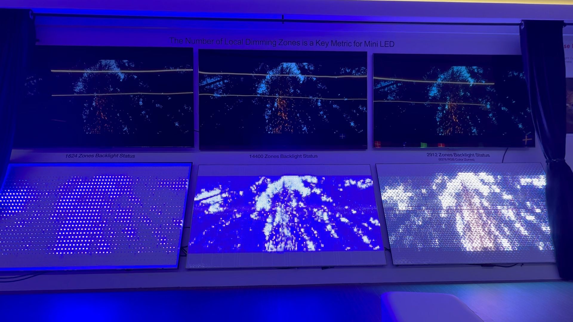

Blue mini LED LCD
85" :14400 local dimming zones
98" :20736 local dimming zones

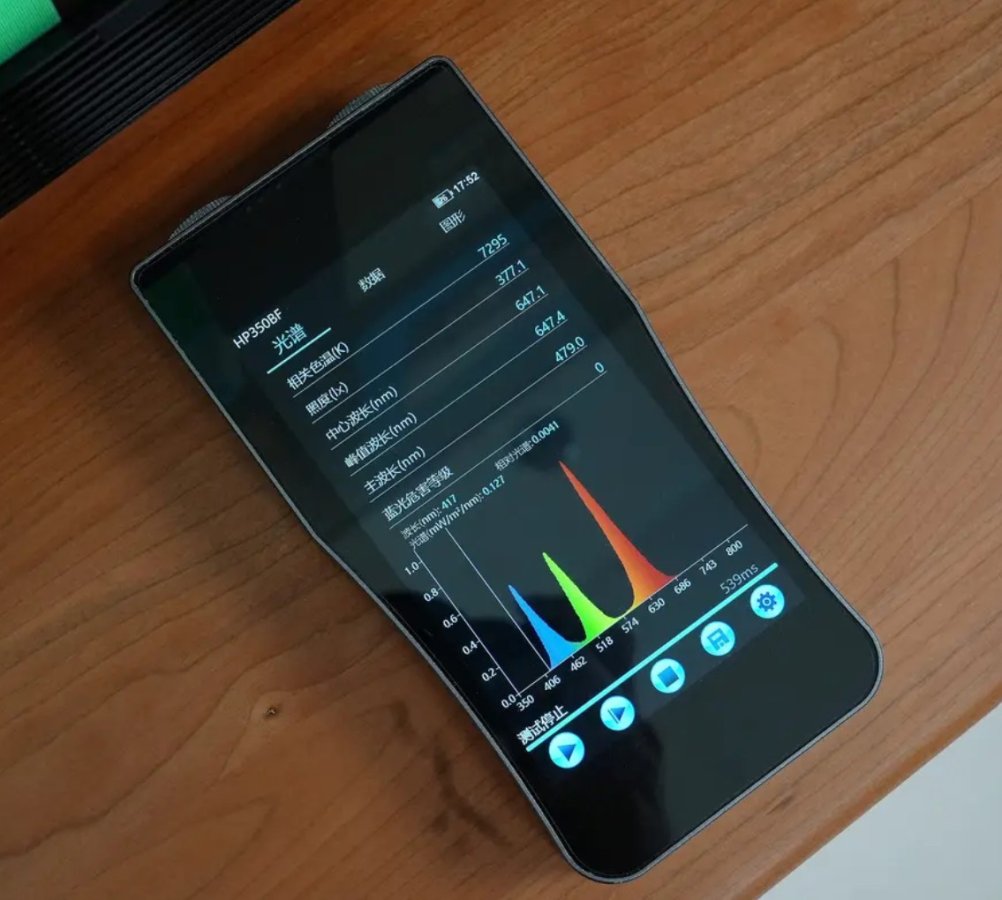

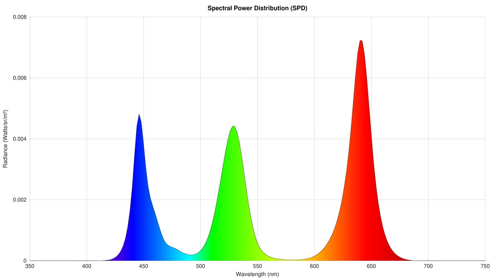

85"...[zhihu.com]...TCL 85X11L (chinese model) in-depth test...https://www.zhihu.com/tardis/zm/art/1982175208442974965

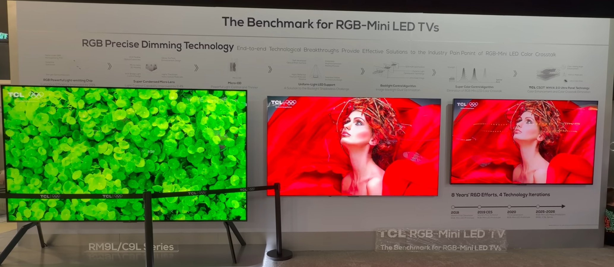

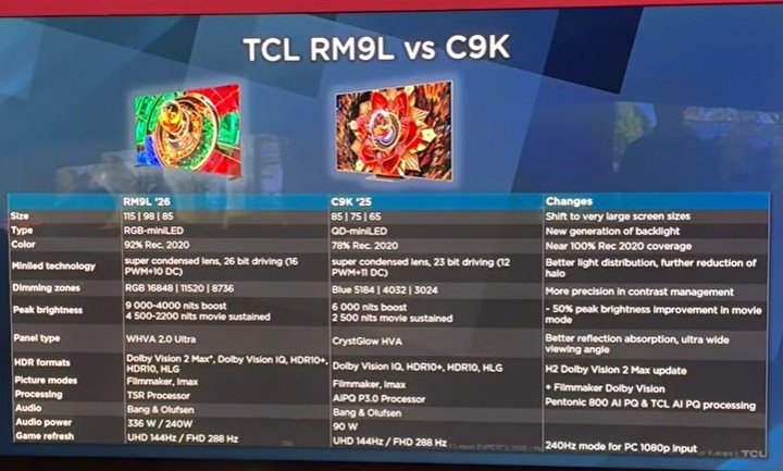

TCL RM9L/C9L σειρά RGB mini LED LCD τηλεόραση
[whathifi.com]...TCL C9L in the UK / RM9L hands on...https://www.whathifi.com/tv-home-cinema/televisions/tcl-c9l-rm9l
Θα είναι διαθέσιμο σε μέγεθος οθόνης 85, 98 και 115 ιντσών
[flatpanelshd.com]...Οι πρώτες τηλεοράσεις LCD της TCL με RGB miniLED φτάνουν τις 115"...https://www.flatpanelshd.com/news.php?subaction=showfull&id=1767954189
Σεπτέμβριος 2025 η TCL ανακοινώνει τα δύο πρώτα μοντέλα τηλεοράσεων RGB-miniLED LCD για την κινέζικη αγορά :...https://avclub.gr/threads/tcl-tv-line-up-2025.183520/post-1059097268
Q10M Ultra (διαθέσιμο σε μεγέθη 115", 98" και 85")
και Q9M (65", 75", 85" , 98").

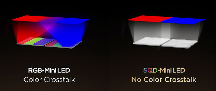

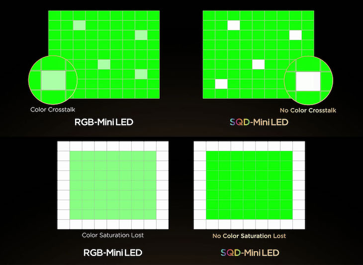

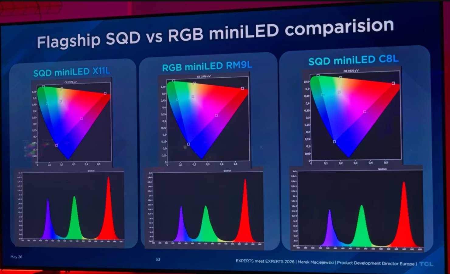

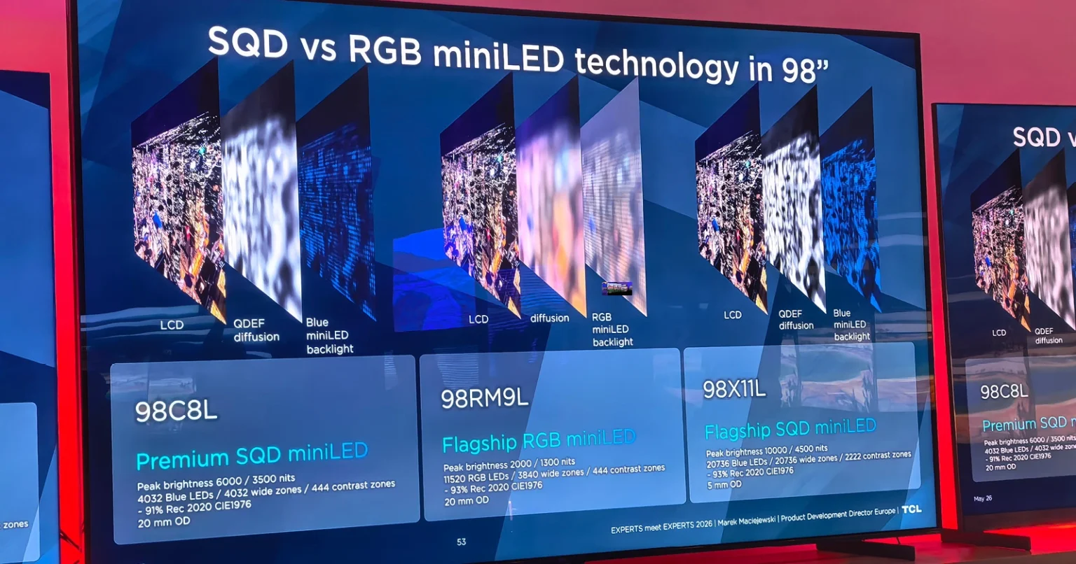

[hdtvtest.co.uk]...5 λόγοι για τους οποίους η καλύτερη mini LED LCD τηλεόραση της TCL δεν είναι RGB… Είναι SQD (Super Quantum Dot)
Η TCL επέλεξε την X11L SQD-mini LED LCD αντί για την RM9L/C9L RGB-miniLED LCD ως την κορυφαία τηλεόραση της εταιρείας για το 2026 και έδωσε 5 λόγους για τους οποίους.
1.the number of local dimming zones
2.the brightness
3.the thickness
4.color crosstalk
5.new quantum dot material

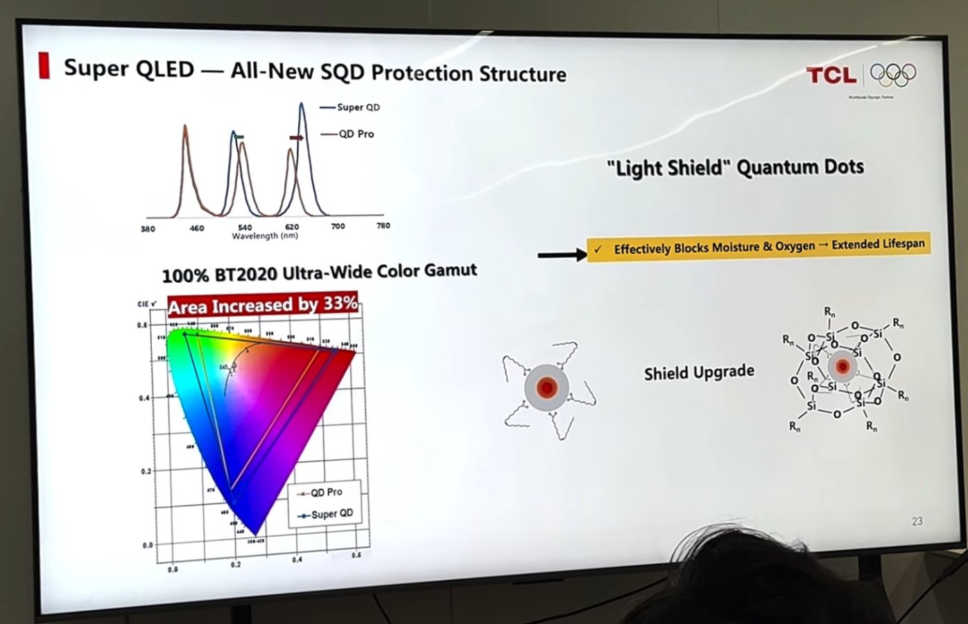

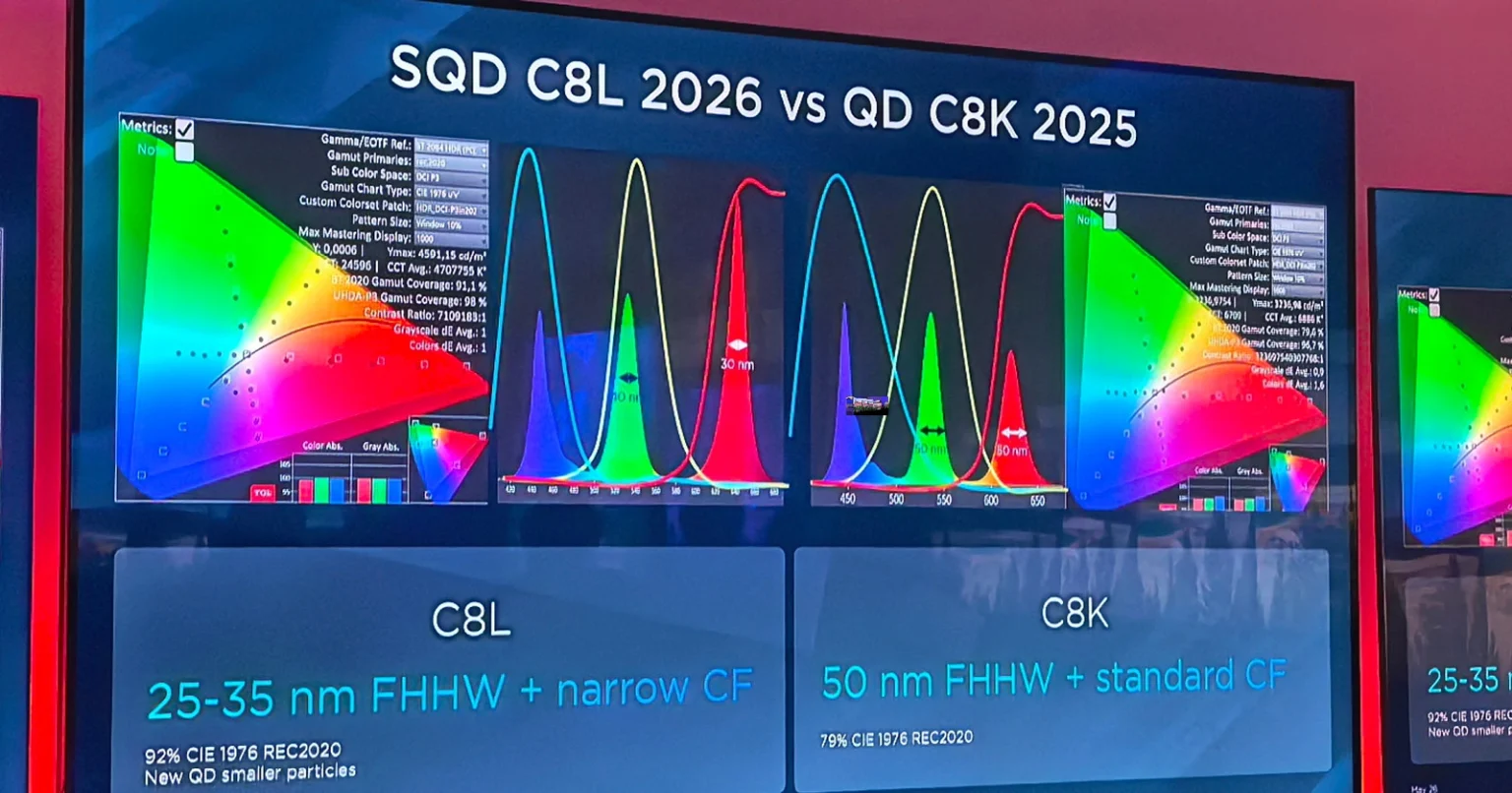

[InsightMediaTV1]...Επεξήγηση των υπερ-κβαντικών κουκκίδων (SQD)
Στην έκθεση CES 2026, η TCL ανακοίνωσε τη χρήση υπερ-κβαντικών κουκκίδων (SQD) στις ναυαρχίδες τηλεοράσεις της.
Σύμφωνα με την Nanosys, τον προμηθευτή των SQD, αυτά τα υλικά έχουν αναπτυχθεί για να προσφέρουν κόκκινες, πράσινες και μπλε κβαντικές κουκκίδες με ανοχή 1 nm, επιτρέποντας μια ευρύτερη και πιο σταθερή γκάμα χρωμάτων.
Βασικές τεχνικές βελτιώσεις στις "Υπερ-Κβαντικές Κουκκίδες" (SQD):
Στενότερο FWHM: Παρέχει υψηλότερη καθαρότητα χρωμάτων οξύνοντας τις φασματικές κορυφές του φωτός (ανοχές 1 nm).
Βαθύ Κόκκινο Μήκη Κύματος: Φτάνει τις ακριβείς συντεταγμένες που απαιτούνται για την κάλυψη BT.2020, κάτι που είναι εξαιρετικά δύσκολο για τα τυπικά LED.
Βελτιωμένη Σταθερότητα: Η καλύτερη αξιοπιστία επιτρέπει υψηλότερη απόδοση και χαμηλότερο κόστος κατασκευής με την πάροδο του χρόνου.

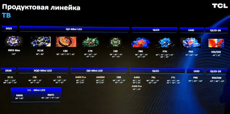

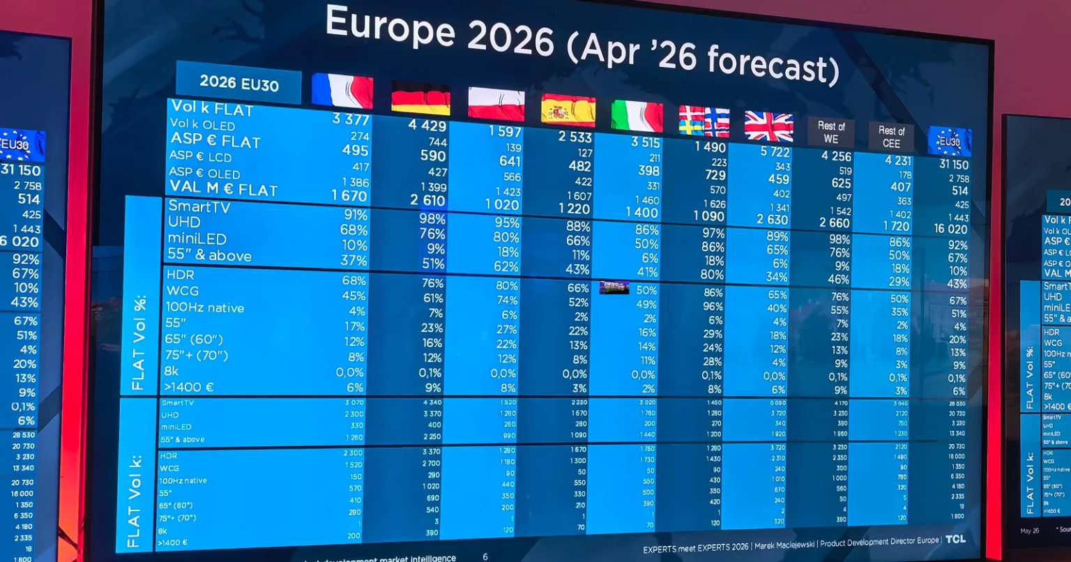

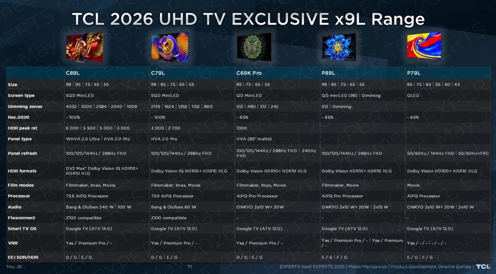

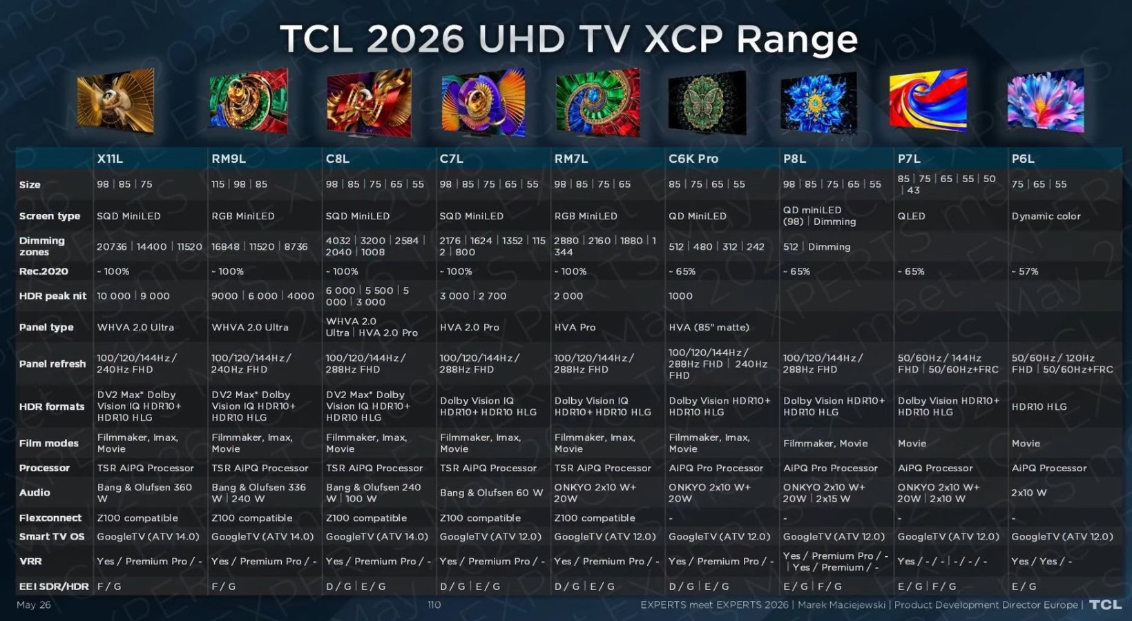

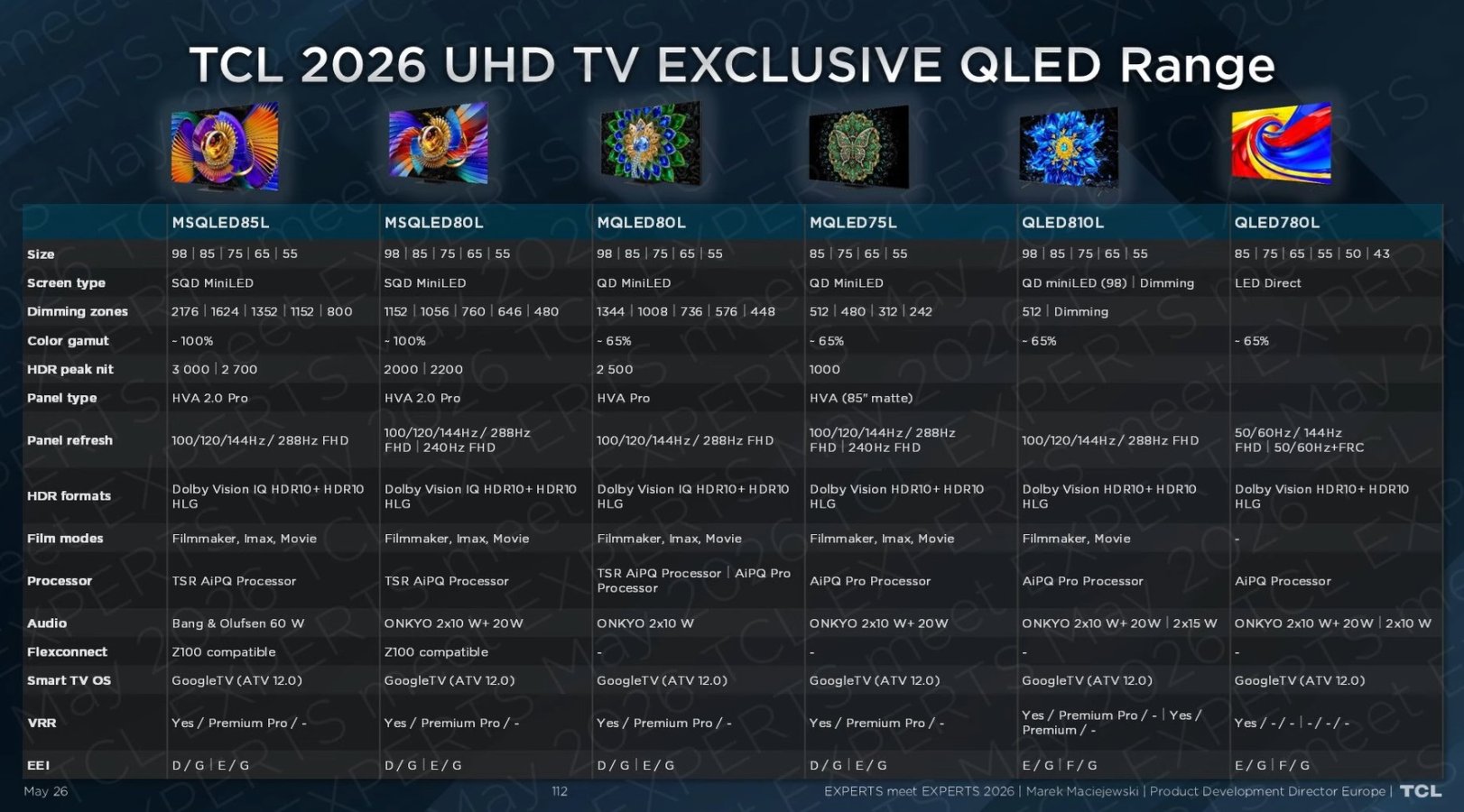

[x-kom.pl]...TCL τηλεοράσεις 2026...https://www.x-kom.pl/aktualnosci/10...o-kupic-i-czym-roznia-sie-serie-mini-led.html

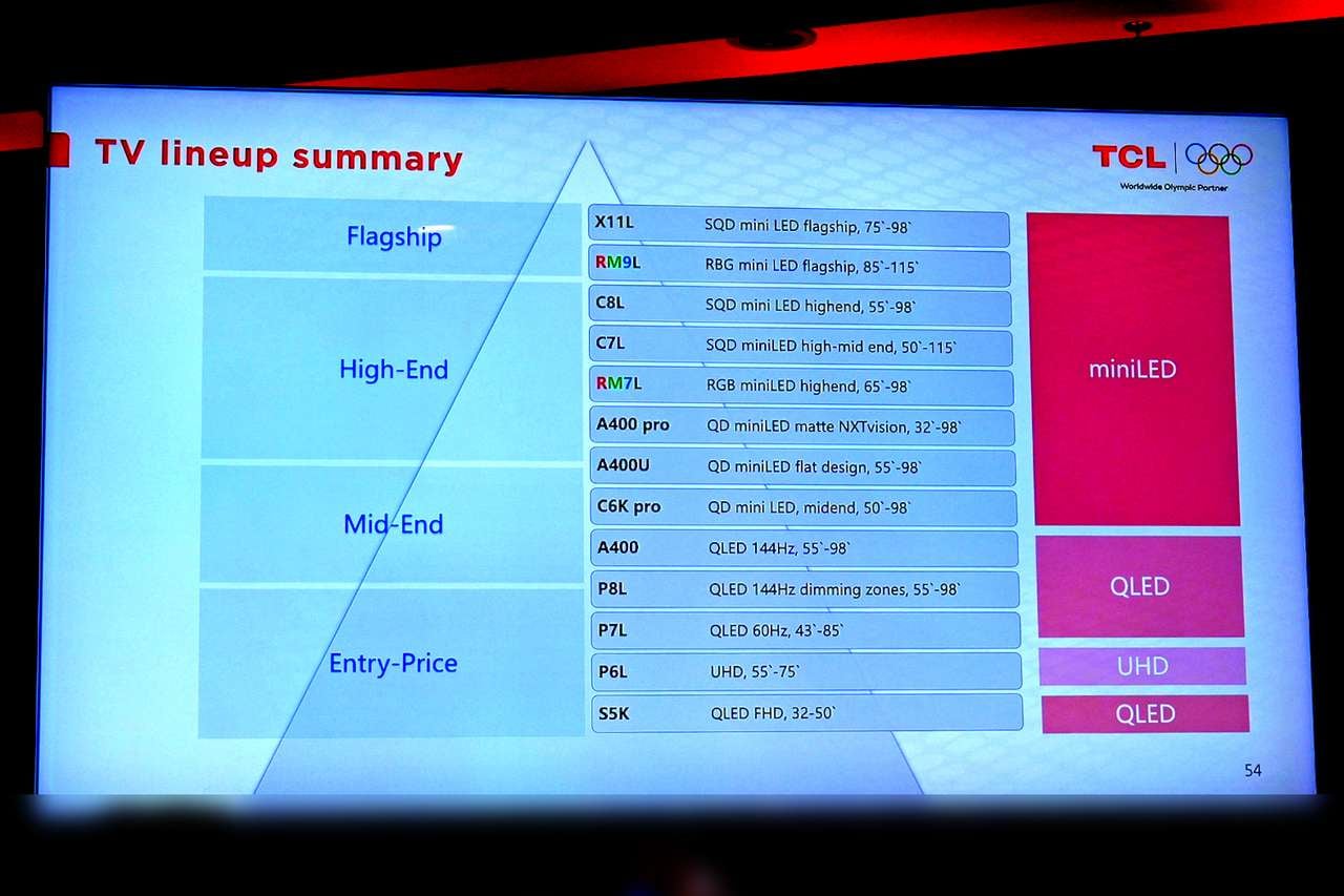

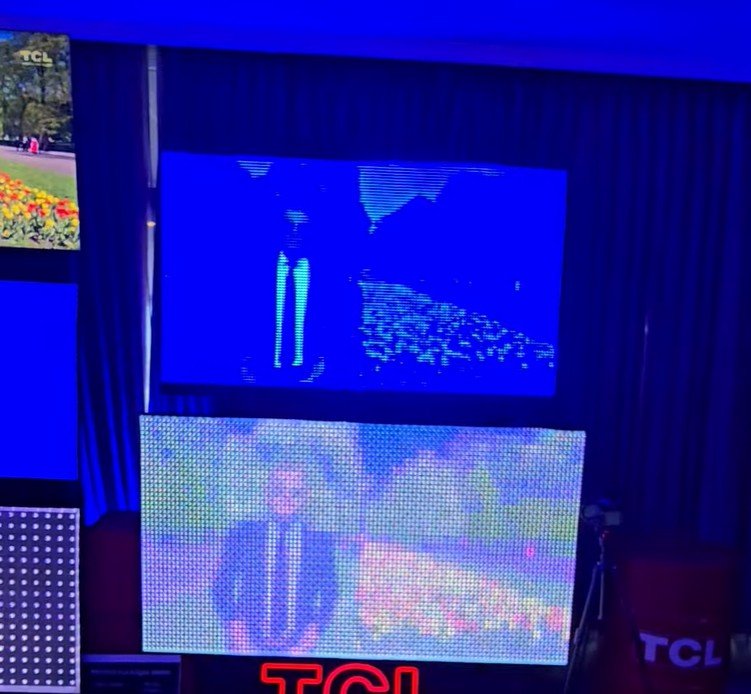

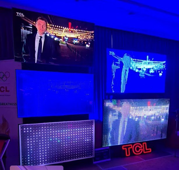

Στις 11 Φεβρουαρίου 2026, στο Εθνικό Στάδιο PGE βρίσκεται στη Βαρσοβία, Πολωνία, η TCL διοργάνωσε μια επίδειξη κατά την οποία παρουσίασε τα τελευταία μοντέλα LCD τηλεοράσεων για το 2026 σε Πολωνούς δημοσιογράφους.

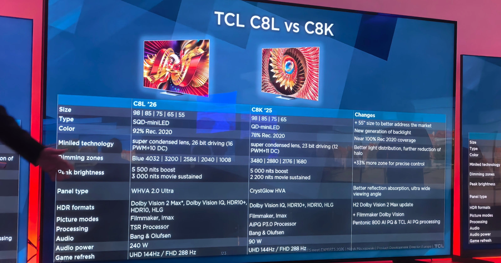

Οι LCD τηλεοράσεις για τα μοντέλα του 2026 έχουν το γράμμα "L" στο τέλος του συμβόλου (π.χ. 65C8L), αν και υπάρχει μία εξαίρεση: C6K Pro.
Η διαίρεση σε σειρές S (οικονομική), P (βασική), C (μεσαία και υψηλότερη) και X (ναυαρχίδα) έχει διατηρηθεί.
-Ωστόσο, οι πιο σημαντικές αλλαγές είναι:
εισαγωγή της τεχνολογίας "RGB" Mini LED (δύο σειρές: RM7L και RM9L)·
εισαγωγή της τεχνολογίας SQD Mini LED (SQD εν συντομία) σε τρεις σειρές: C7L, C8L και X11L.

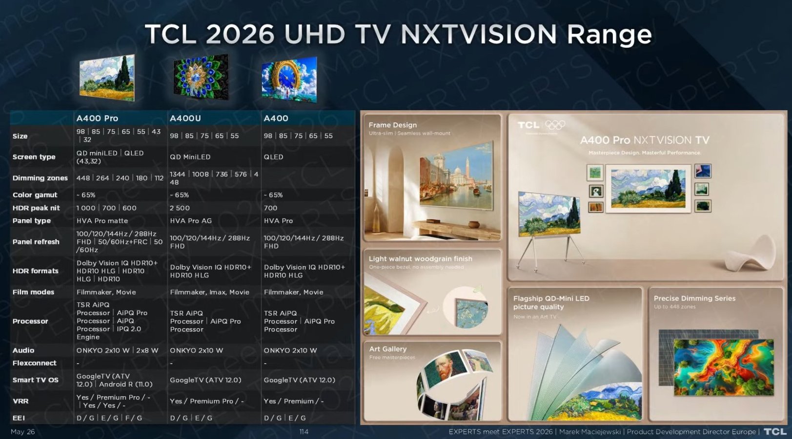

Σημειώσεις:

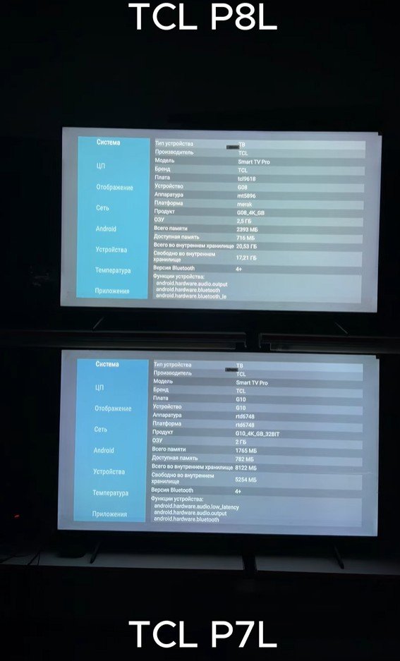

Η σειρά S5L είναι μοντέλα οικονομικής κατηγορίας με οθόνες ανάλυσης HD ή Full HD.
Η σειρά P8L είναι η φθηνότερη, στην οποία μπορούμε να βρούμε τηλεοράσεις 120 Hz και οπίσθιο φωτισμό με ρύθμιση ζώνης, αν και όχι σε Mini LED, αλλά σε παραδοσιακές.
Η σειρά A400U είναι τηλεοράσεις τοίχου που διαθέτουν οπίσθιο φωτισμό πολλαπλών ζωνών, τον οποίο δεν διαθέτουν οι ανταγωνιστές, οι περισσότερες από τις οποίες χρησιμοποιούν φωτισμό άκρων.
Η σειρά RM7L περιλαμβάνει τις πιο οικονομικές τηλεοράσεις με οπίσθιο φωτισμό RGB Mini LED, αν και εδώ δεν έχουμε native RGB LED, αλλά native BGB LED, όπου το ένα τρίτο των μπλε LED καλύπτονται με φώσφορο που μετατρέπει το φως σε κόκκινο, κάνοντάς τα να μοιάζουν με κόκκινα R-LED.
Με άλλα λόγια, λάμπουν native με μπλε φως, αλλά από έξω μπορείτε να δείτε το κόκκινο χρώμα, επειδή ο φώσφορος μετατρέπει το native μπλε χρώμα σε κόκκινο.
Οι σειρές C7L, C8L και X11L είναι ήδη τεχνολογίας SQD (που ονομάζεται επίσης SQD Mini LED), δηλαδή οπίσθιου φωτισμού σε "κβαντικές υπερκουκκίδες" στενής εκπομπής και πάνελ με νέα, στενής διέλευσης φίλτρα χρώματος (Ultra Color Filter).
Οι προκαταρκτικές αναλύσεις δείχνουν ότι η τεχνολογία SQD Mini LED δεν θα είναι πανομοιότυπη και εξίσου προηγμένη σε όλα τα μοντέλα, και θα υπάρχουν μικρότερες ή μεγαλύτερες τεχνικές διαφορές μεταξύ των C7L, C8L και της ναυαρχίδας σειράς X11L.

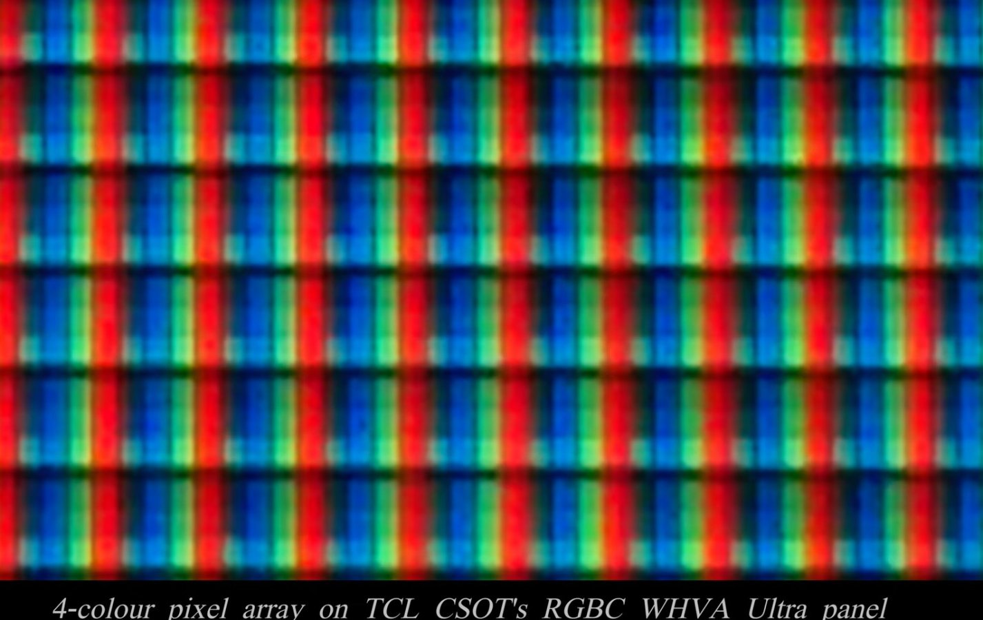

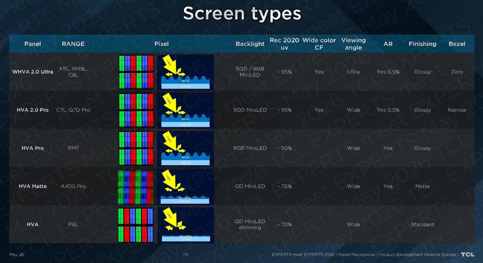

-Ποια πάνελ χρησιμοποιούνται στις τηλεοράσεις TCL 2026;
HVA, HVA Pro και WHVA 2.0
Αυτή τη φορά, οι εκπρόσωποι της TCL δεν παρείχαν μια λεπτομερή λίστα με τα πάνελ που χρησιμοποιούνται στις τηλεοράσεις του 2026.
Ωστόσο, δεδομένου ότι η κινεζική εταιρεία είναι πιστή στα πάνελ VA υψηλής αντίθεσης εδώ και χρόνια και δεν χρησιμοποιεί πάνελ χαμηλής αντίθεσης (ADS/IPS), μπορούμε να αναμένουμε διαφορετικούς τύπους πάνελ VA: HVA, HVA Pro, WHVA 2.0, κ.λπ.

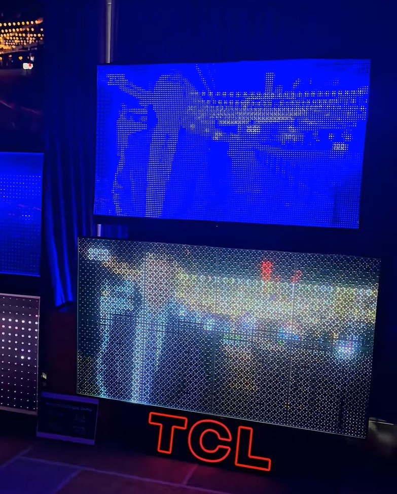

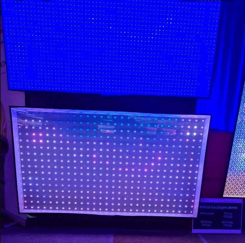

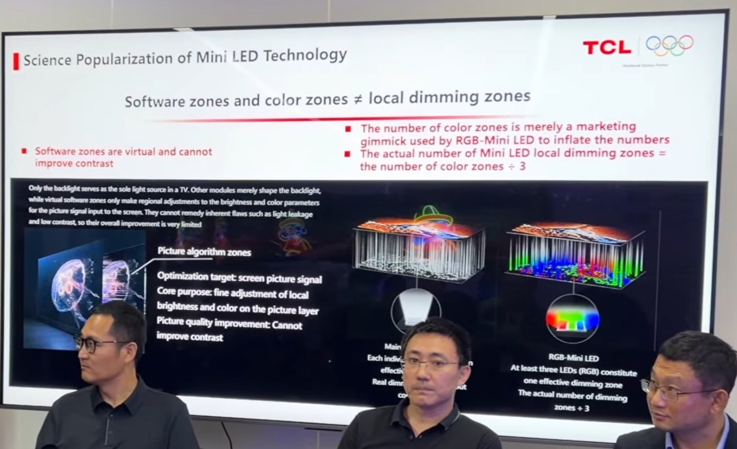

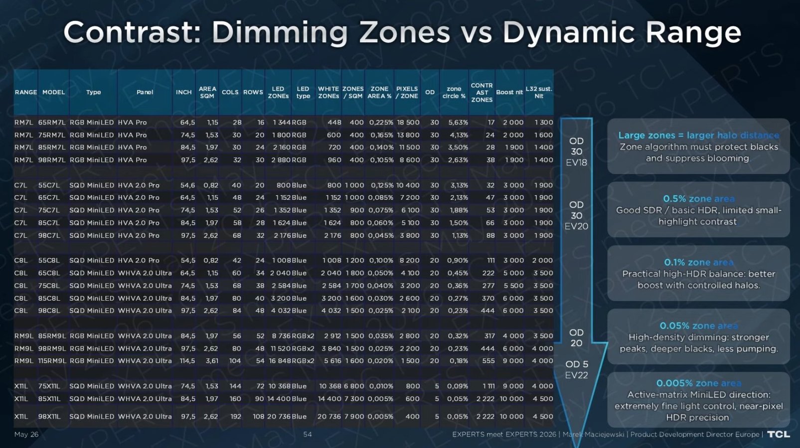

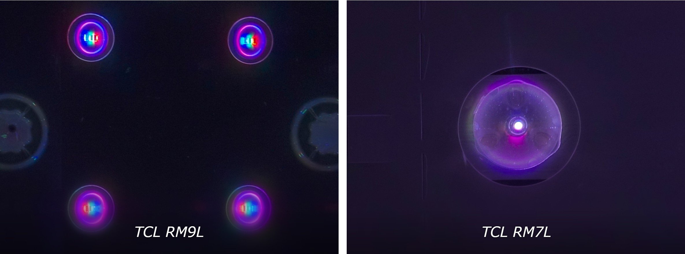

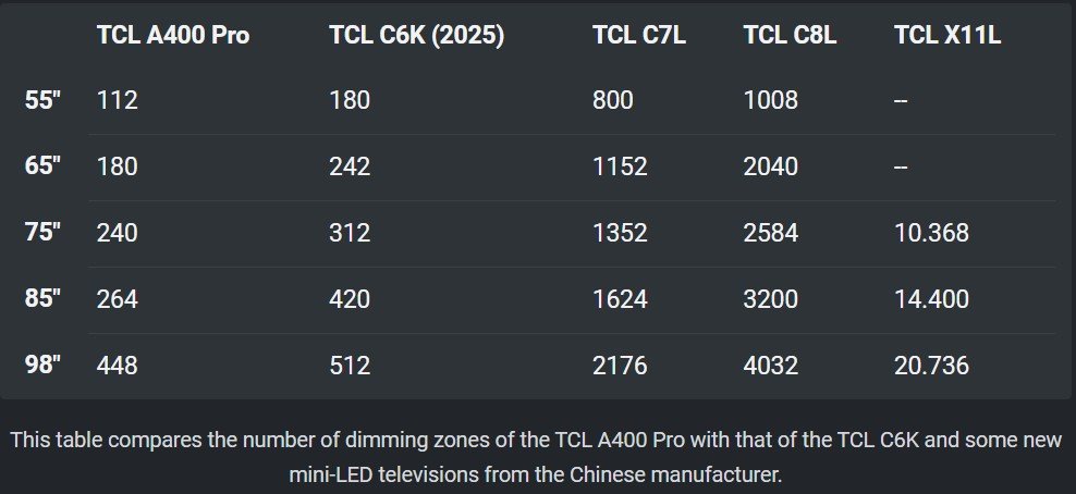

-Τηλεοράσεις TCL mini LED LCD 2026 – πόσες ζώνες οπίσθιου φωτισμού έχουν τα νέα μοντέλα;
Με την εισαγωγή των τηλεοράσεων RGB mini LED LCD, ο κατασκευαστής εισήγαγε επίσης μια νέα ονοματολογία.
Μέχρι τώρα, είχαμε "ζώνες μείωσης φωτισμού" ή, καλύτερα, "ζώνες μείωσης φωτισμού", αλλά τώρα, στα μοντέλα RM7L και RM9L, έχουμε "ζώνες χρώματος".
Αυτή είναι μια πολύ σημαντική διάκριση, επειδή ο κατασκευαστής υπολογίζει τον αριθμό των παραδοσιακών ζωνών Mini LED διαφορετικά από τον αριθμό των ζωνών RGB Mini LED.
Επομένως, για καλύτερη σύγκριση, στις σειρές RM7L και RM9L, μετέτρεψα τις "ζώνες χρώματος" σε "ζώνες μείωσης φωτισμού", οι οποίες είχαν ως αποτέλεσμα λιγότερες ζώνες από ό,τι ισχυρίζεται ο κατασκευαστής, αλλά αντικατοπτρίζουν καλύτερα τις πραγματικές δυνατότητες οπίσθιου φωτισμού RGB Mini LED.
Αν κάποιος θέλει να μετατρέψει τις "ζώνες μείωσης φωτισμού" σε "ζώνες χρώματος", θα πρέπει να πολλαπλασιάσει την πρώτη επί 3, επειδή όλα δείχνουν ότι στην ονοματολογία TCL τρεις "ζώνες χρώματος" είναι μία "ζώνη μείωσης φωτισμού".
Kαι αυτό εξηγεί γιατί η σειρά C7L (SQD) χαμηλότερης κατάταξης έχει περισσότερες «ζώνες ελέγχου φωτεινότητας» από την σειρά RM7L υψηλότερης κατάταξης.
Για παράδειγμα, η 65C7L έχει 1152 ζώνες, ενώ η 65RM7L έχει «μόνο» 448 ζώνες, που είναι σχεδόν τρεις φορές λιγότερες.
Από την άλλη πλευρά, κάθε ζώνη της 65RM7L έχει τρεις διόδους (R+G+B, συμπεριλαμβανομένων των μη εγγενών διόδων R), και η 65C7L έχει μόνο μία.
Αυτό σημαίνει ότι οι τρίχρωμες ζώνες RGB Mini LED είναι πιο περίπλοκες και ακριβές στην κατασκευή από τις παραδοσιακές «μπλε» ζώνες οπίσθιου φωτισμού Mini LED.

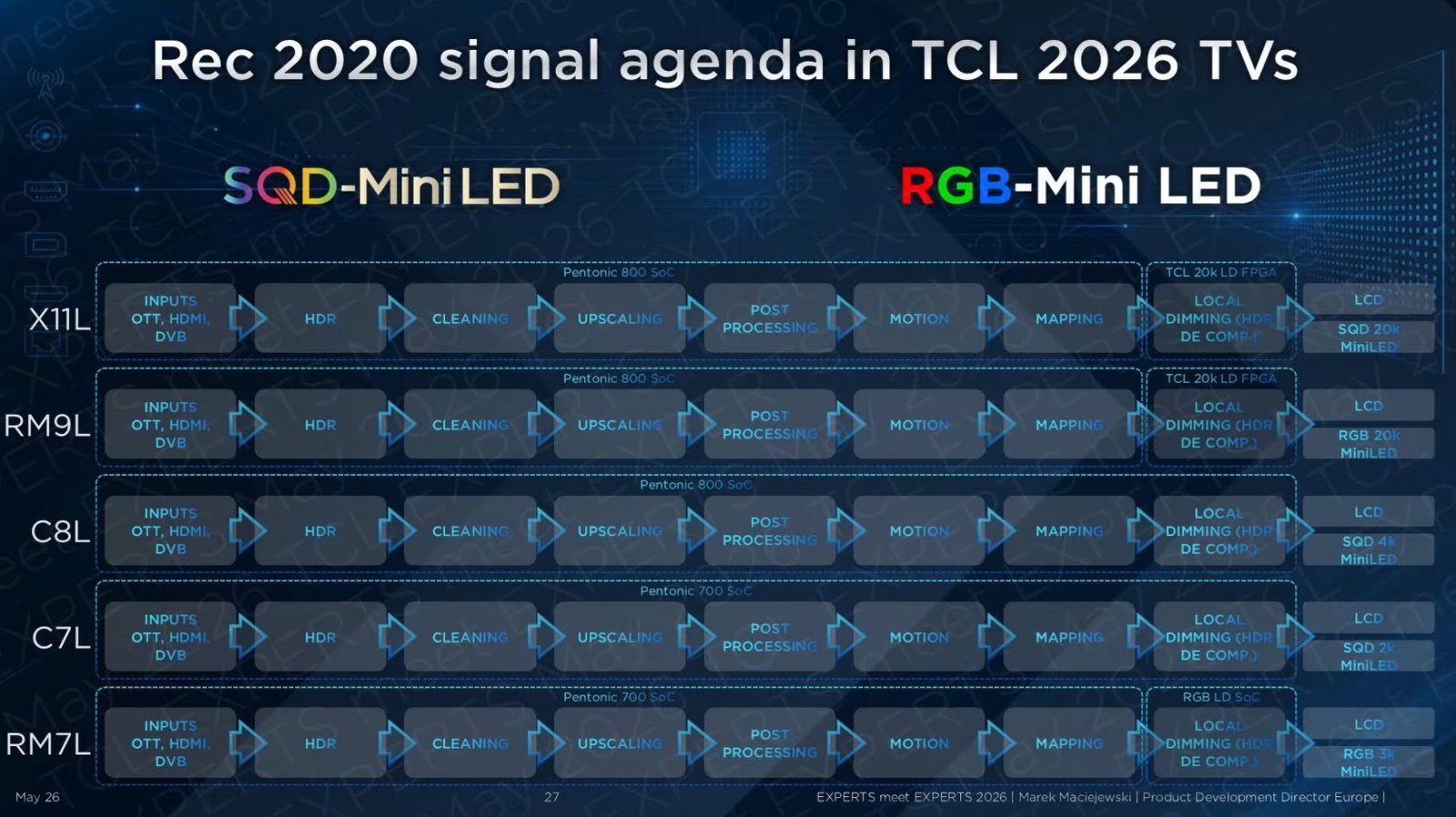

Συνοψίζοντας:
Οι RM7L και RM9L είναι με οπίσθιο φωτισμό RGB Mini LED (τρίχρωμες ζώνες).
Οι C7L, C8L και X11L είναι με οπίσθιο φωτισμό SQD Mini LED (μονόχρωμες ζώνες, δηλαδή μπλε).
Στην πρώτη λύση, έχουμε συγκροτήματα διόδων RGB τριών χρωμάτων.
Στη δεύτερη – μπλε διόδους, "κβαντικές υπερκουκκίδες" και νέα, στενής διέλευσης φίλτρα χρώματος.
Ο έλεγχος φωτός και στους δύο τύπους οπίσθιου φωτισμού είναι επίσης διαφορετικός:
Στο SQD έχουμε κανονικές, μονοχρωματικές ζώνες με ανεξάρτητο έλεγχο φωτεινότητας (φωτεινότητας) σε όλη τη ζώνη.
Τέτοιες ζώνες μπορούν να ονομαστούν "ζώνες μείωσης φωτεινότητας" ή, πιο συγκεκριμένα, "ζώνες μείωσης φωτεινότητας").
Στο RGB Mini LED έχουμε τρίχρωμες (τριχρωματικές) ζώνες με ανεξάρτητο έλεγχο φωτεινότητας (φωτεινότητας) για κάθε δίοδο και χρωματικότητα.
Τέτοιες ζώνες μπορούν να ονομαστούν "ζώνες ελέγχου φωτεινότητας και χρωματικότητας" (στην ονοματολογία TCL, αυτές είναι "ζώνες χρώματος").
Αυτό σημαίνει ότι:

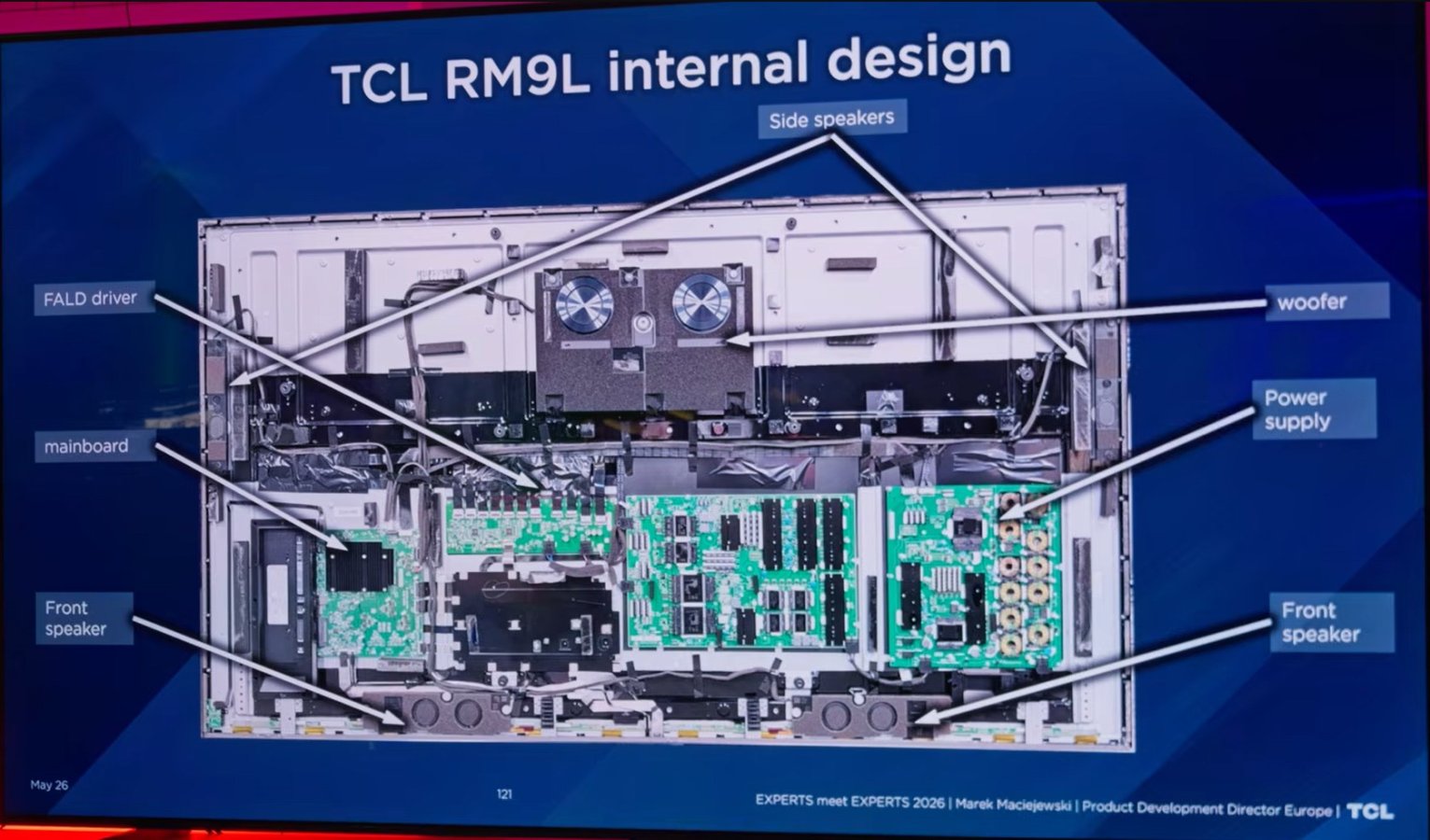

Ο έλεγχος των ζωνών RGB Mini LED είναι πολύ πιο δύσκολος και πολύπλοκος, και οι ίδιοι οι αλγόριθμοι που ελέγχουν αυτές τις ζώνες θα είναι πολύ πιο περίπλοκοι από ό,τι στην περίπτωση των παραδοσιακών μπλε Mini LED.
Μια πιθανή επισκευή του οπίσθιου φωτισμού RGB Mini LED θα είναι πολύ πιο περίπλοκη (αν είναι καθόλου δυνατή ή κερδοφόρα) από ό,τι στην περίπτωση της SQD Mini LED.
Έχοντας επίγνωση των παραπάνω διαφορών και της επίδρασής τους στην ποιότητα της εικόνας, η TCL έχει δείξει μια «κατάταξη» των δικών της τηλεοράσεων SQD και RGB Mini LED, στις οποίες, παρεμπιπτόντως, η SQD βρίσκεται στην κορυφή, αλλά από κάτω η κατάσταση δεν είναι τόσο σαφής και προφανής.
Δείτε πώς τοποθετεί ο κατασκευαστής τις τρεις σειρές SQD Mini LED και τις δύο σειρές τηλεοράσεων RGB Mini LED:
X11L (SQD Mini LED);
RM9L (RGB Mini LED);
C8L (SQD Mini LED);
C7L (SQD Mini LED);
RM7L (RGB Mini LED).

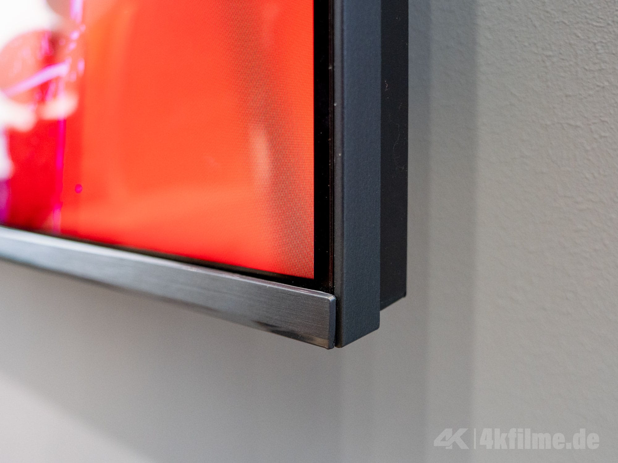

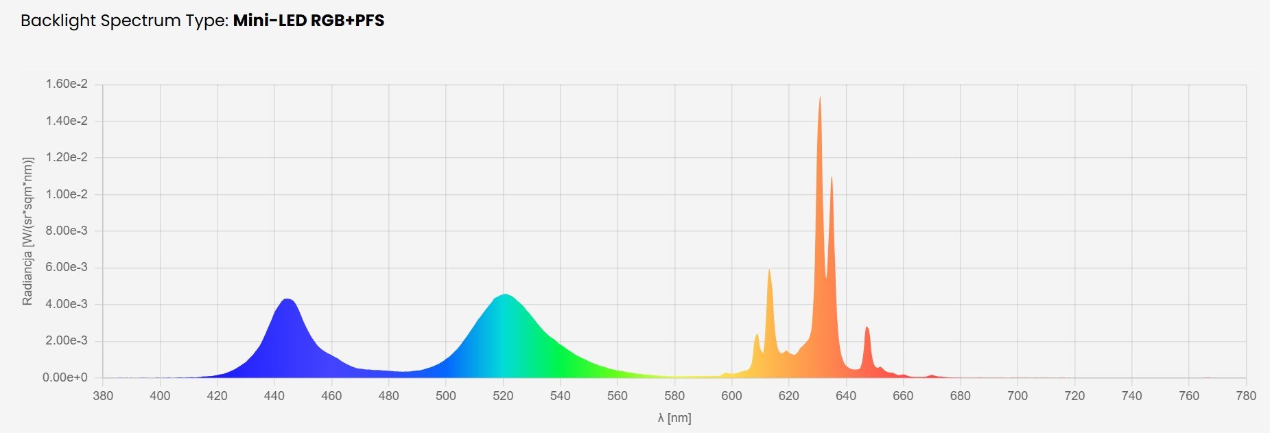

[4kfilme.de]...Παρουσιάστηκαν οι TCL RM7L και RM9L: Νέες τηλεοράσεις RGB mini LED LCD για το 2026...https://www.4kfilme.de/tcl-rm7l-und-rm9l-vorgestellt-neue-rgb-mini-led-fernseher-fuer-2026/
RM9L
RM7L
[hifi-journal.de]...Παρουσιάστηκαν οι TCL RM9L και RM7L...https://www.hifi-journal.de/news/lc...-rm9l-rgb-mini-led-tvs-fuer-2026-praesentiert

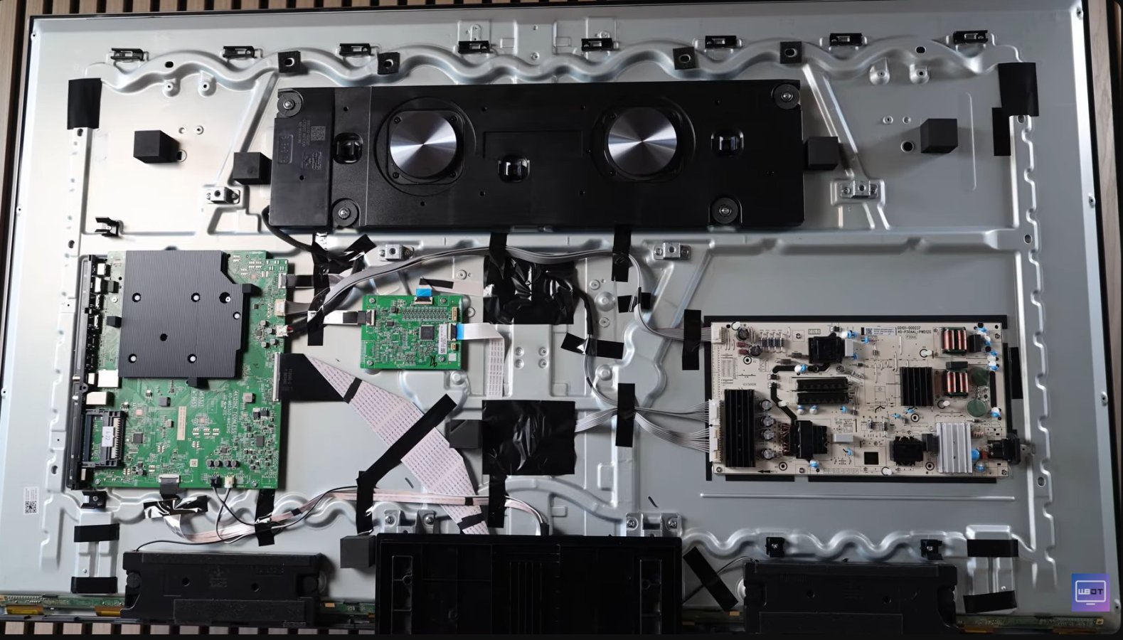

55"...[WB Display Tech]...TCL 55C7L αποσυσκευασία, αποσυναρμολόγηση
0:00 Intro
0:48 Packaging
1:31 Accessories in detail
3:45 Remove the TV from the box
4:00 Remove the back panel and connections
4:30 Remove the back panel and electronics
5:13 Install the stand
6:15 Back / Cable cover / VESA
6:37 Peel Foil
7:13 Remote Control
7:30 Setup
9:55 Store HDR Demos
11:49 Outro

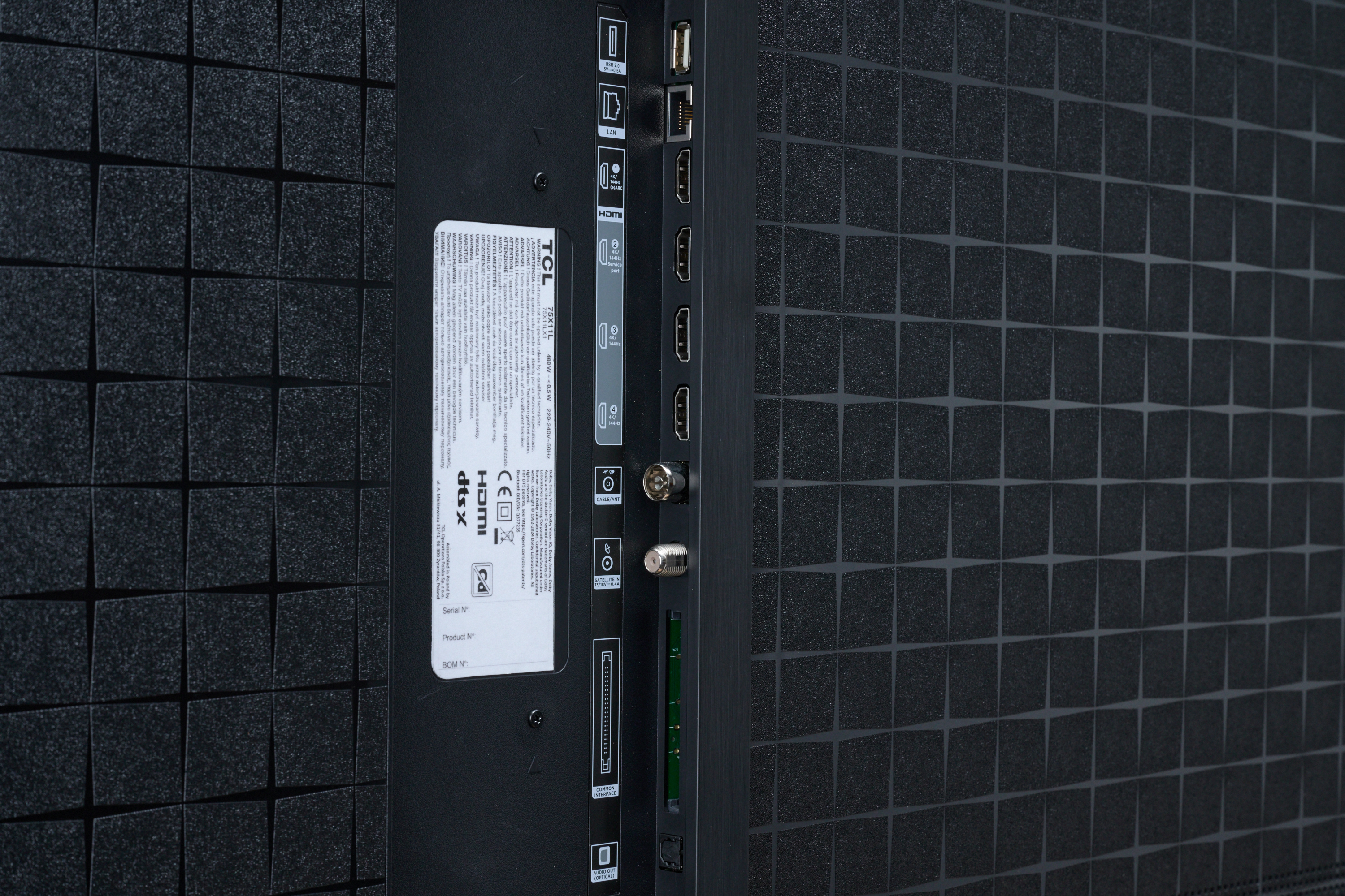

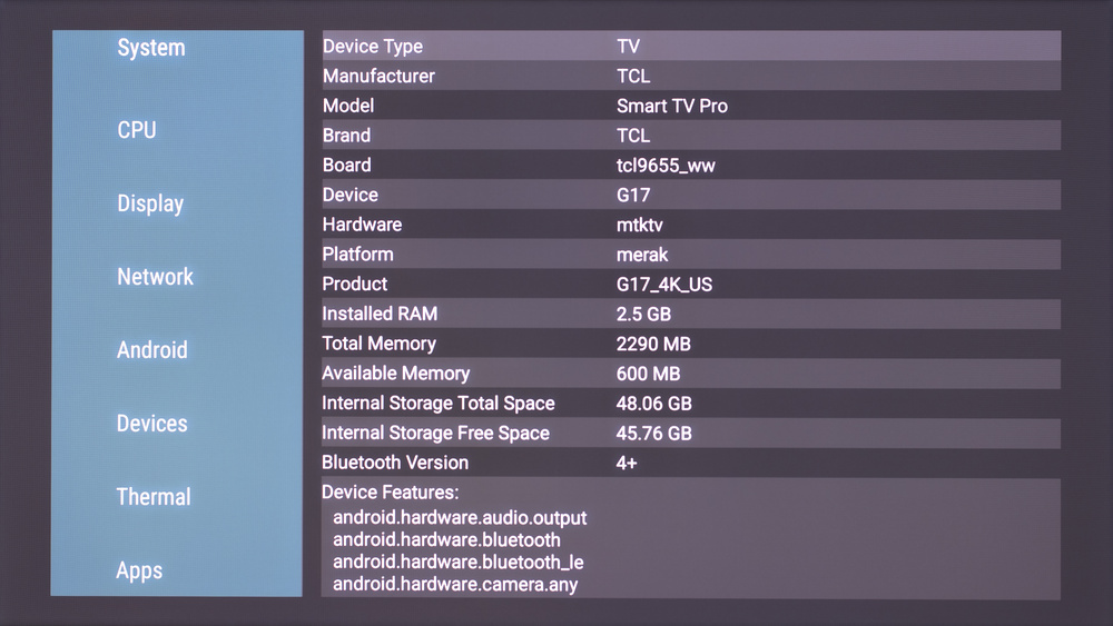

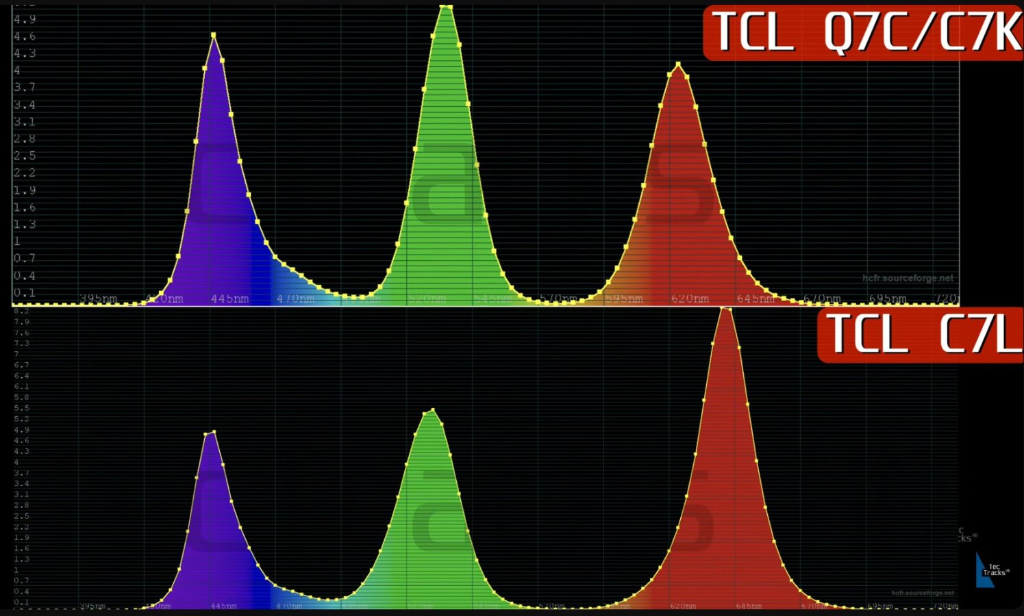

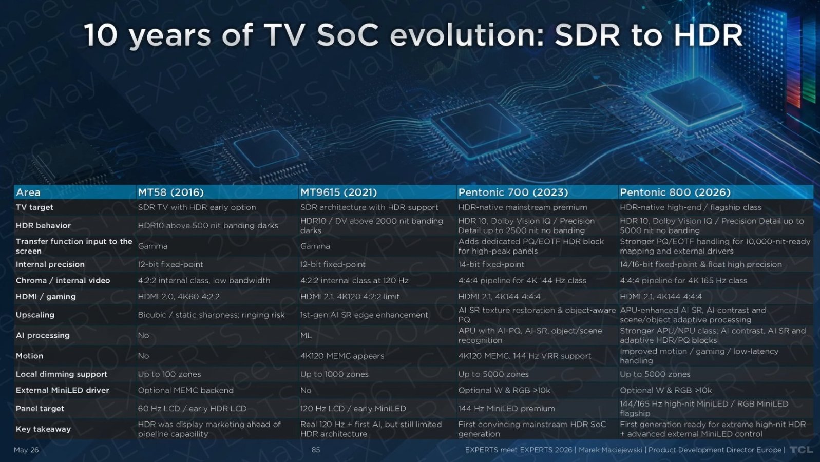

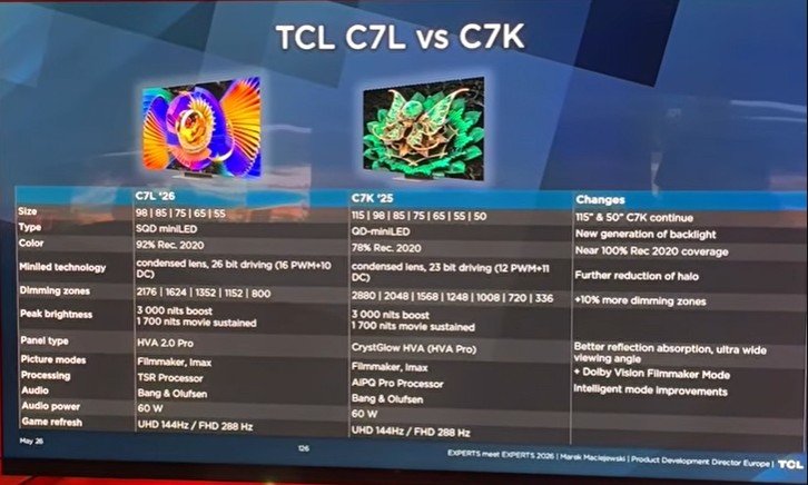

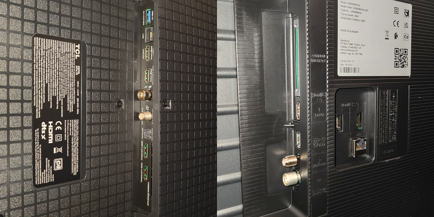

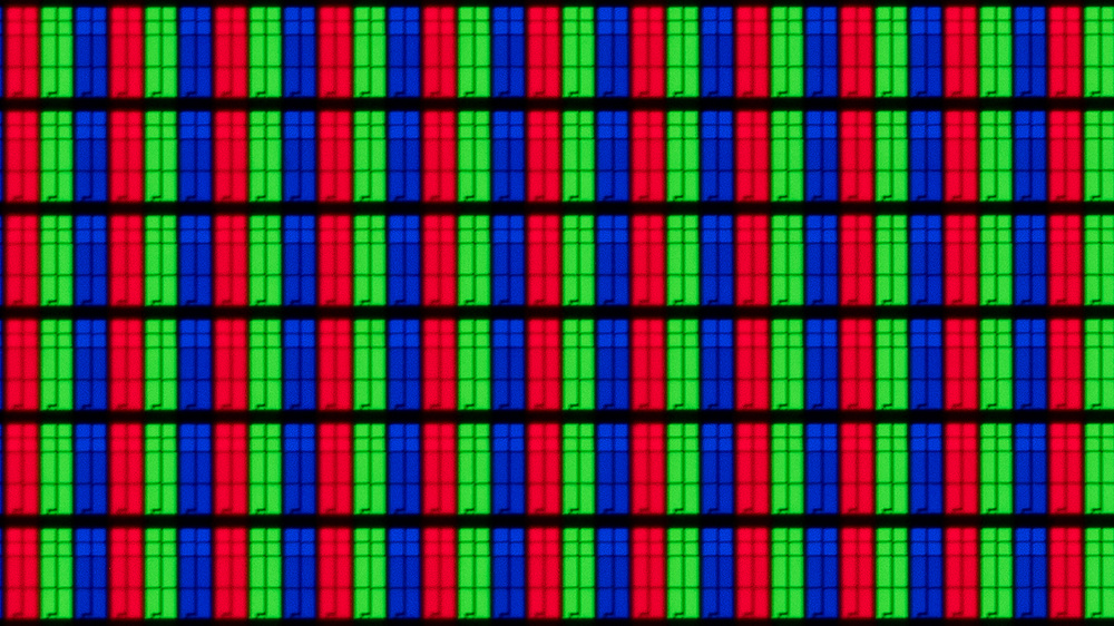

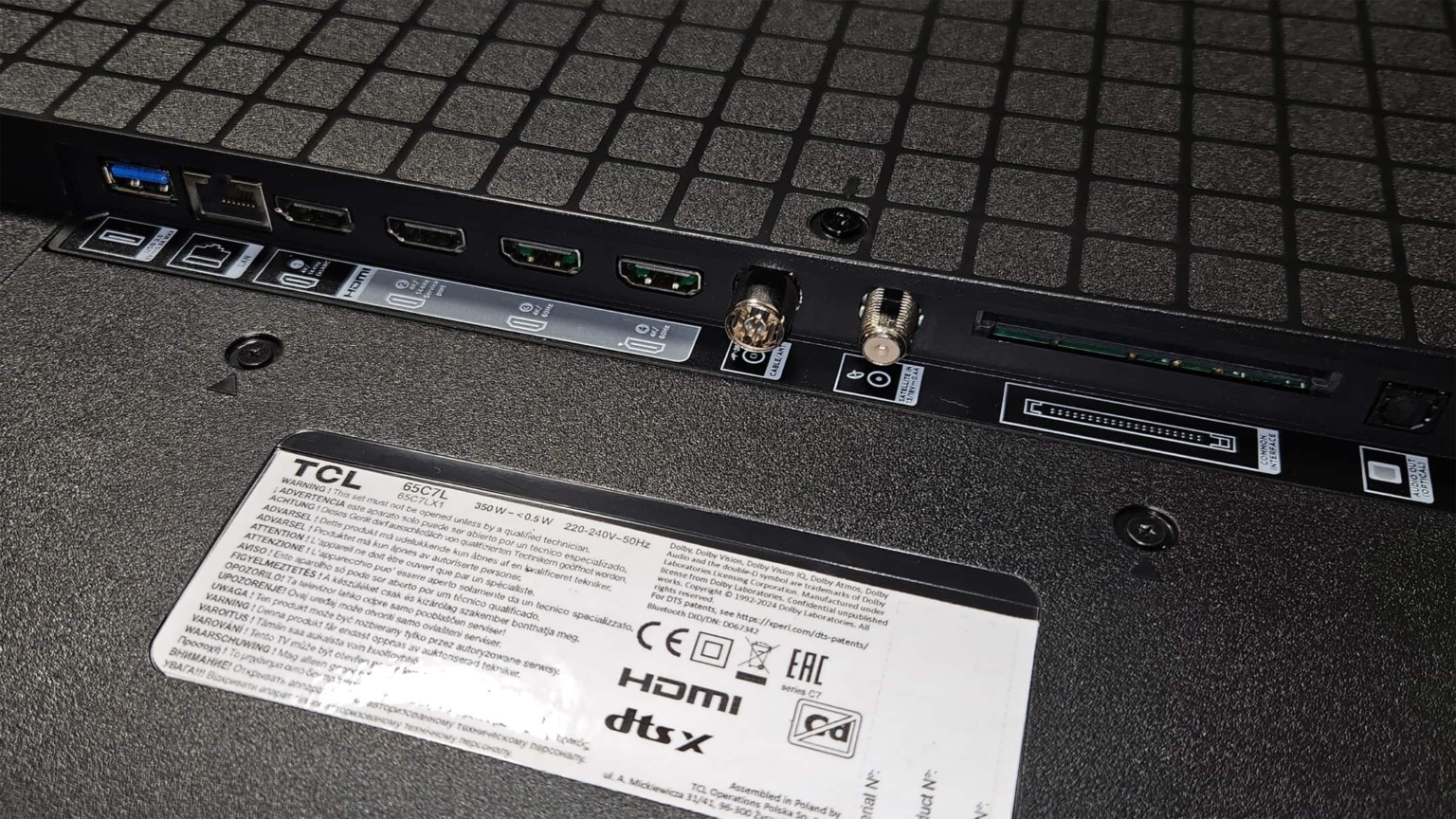

55C7L :
VA panel + glossy coating
Blue FALD mini LED LCD
dimming zones : 800 , η 55C7K είχε 720.
Wide Colour Gamut (WCG) : Super quantum dot enhancement film = "Super QLED" ,Rec.2020 colour coverage: ?

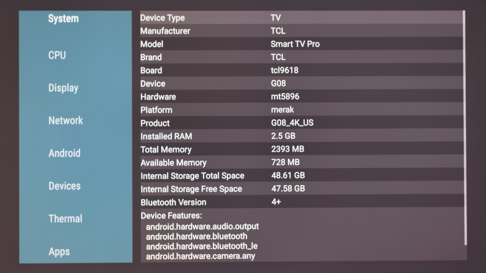

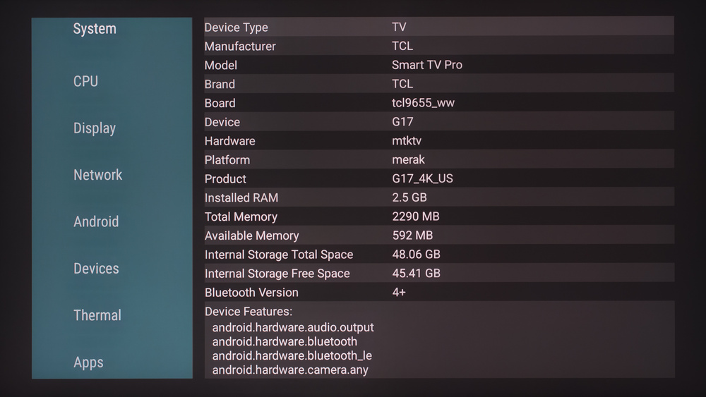

SoC : MediaTek mt5896 (Pentonic 700 platform),2H 2023 ,όπως στην C7K του 2025 και την C765 του 2024.
Model: Smart TV Pro
Board : tcl9618
Device : G08
Platform : merak
CPU : 4x ARM Cortex -A73 @ 1390MHz,CPU Clock Range: 900-1390 MHz
GPU : Mali-G52
RAM : 2,5GB
Internal Storage Total Space: 48 GB
Internal Storage Free Space : 47 GB
Screen Resolution UI : 3840 x 2160
Google tv interface - Android TV v.14

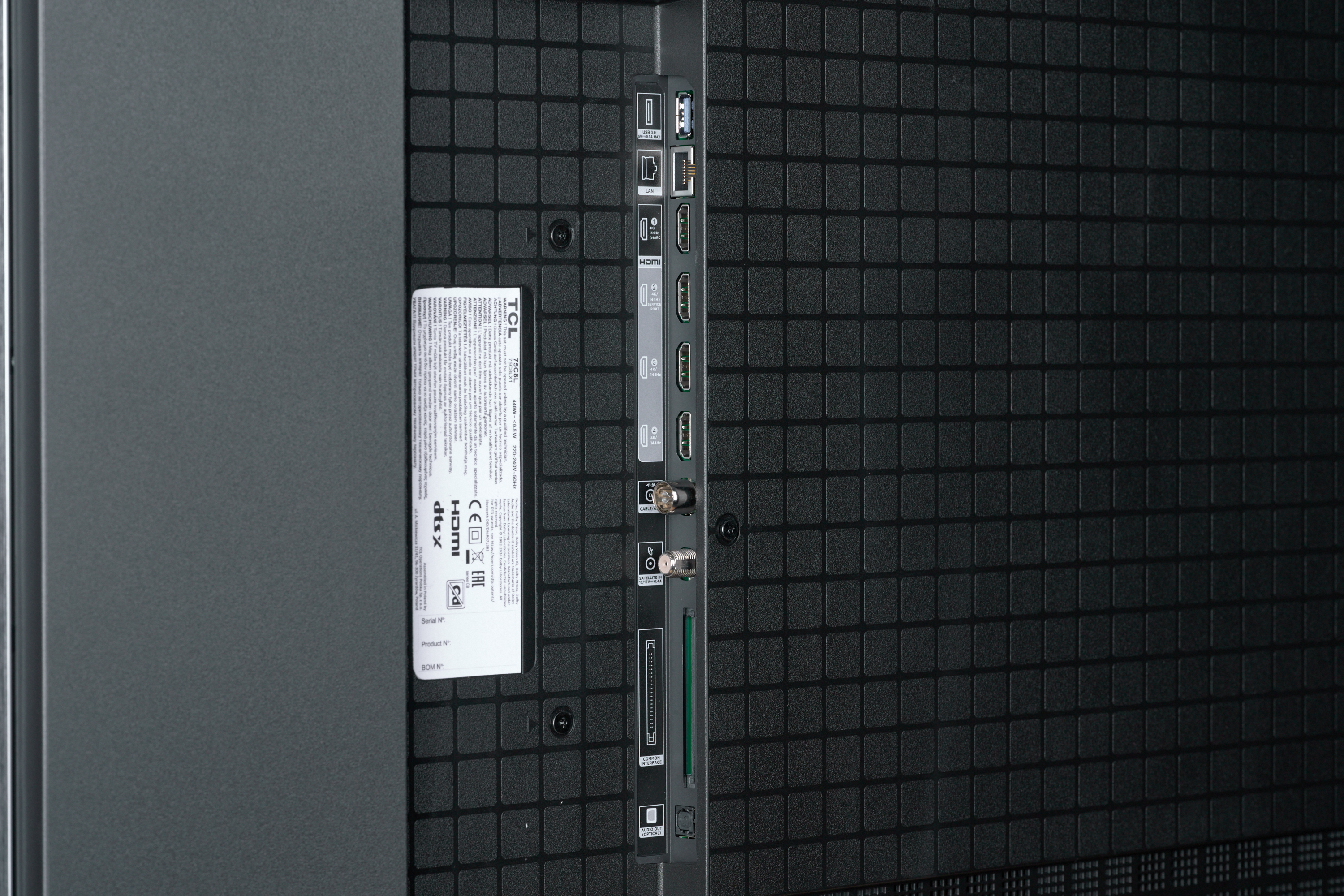

100/120Hz με MCFI

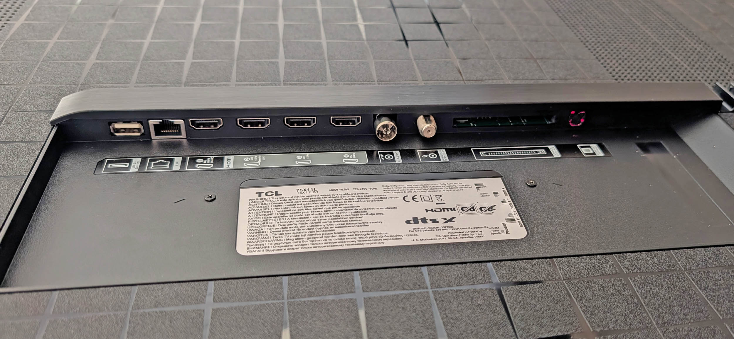

HDMI 1 (eARC) & HDMI 2 : 2.1 μέχρι 4Κ/144Ηz
HDMI 3 & HDMI 4 : 2.0 μέχρι 4Κ/60Ηz
Optical Out x1
USB x1 3.0
LAN x1
DVB-T2HD/C/S2 x1
Google TV/Android TV 14
Συναρμολογήθηκε στην Πολωνία

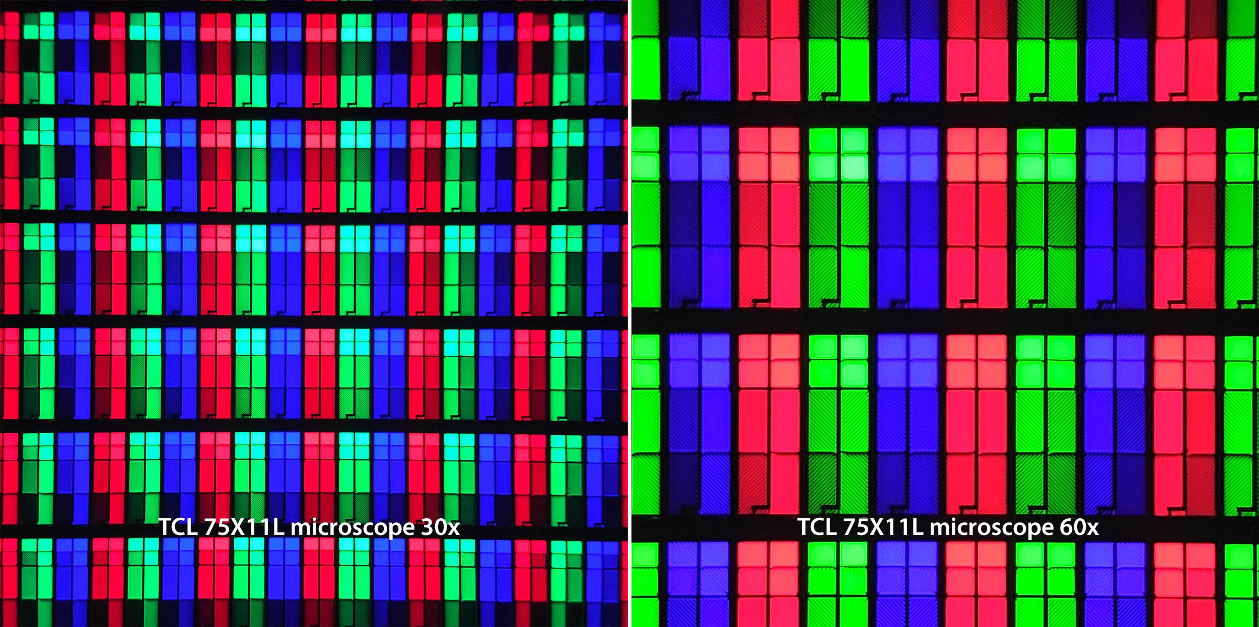

75"...[hifi.de]...TCL 75X11L (75X11LX1) review...https://hifi.de/test/tcl-x11l-im-test-266845
85"...[rtings.com]...TCL 85X11L review...https://www.rtings.com/tv/reviews/tcl/x11l

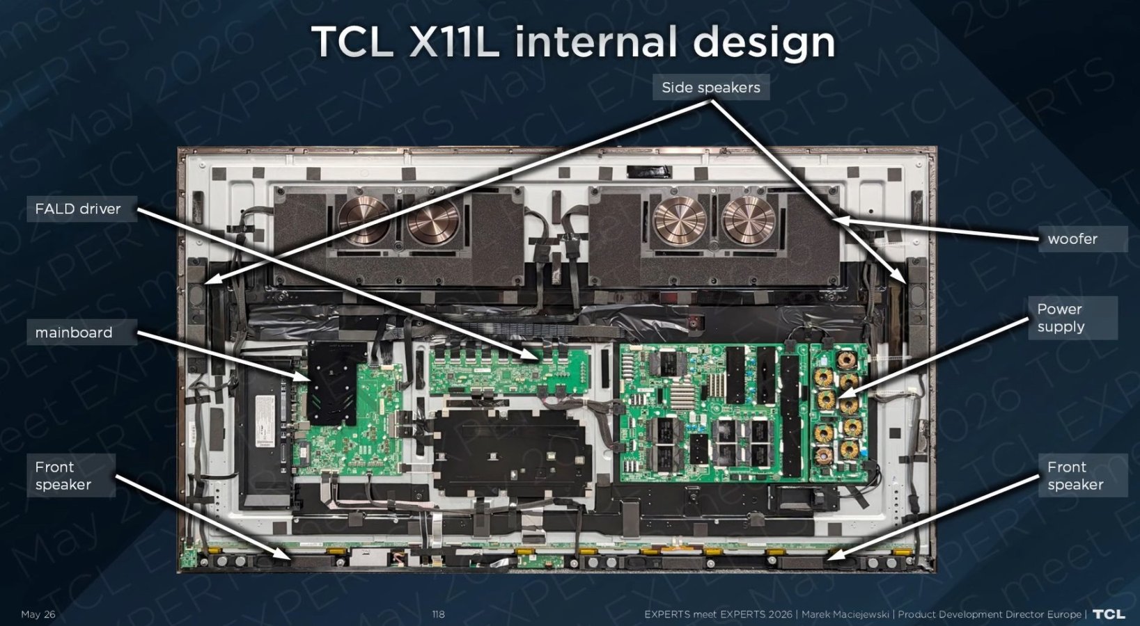

διάδοχος της TCL X11K
LCD
VA panel+glossy AG coating
Blue mini FALD LED
14400 dimming zones
WCG : "Super" Quantum dot enhancement film
100/120Hz με MCFI+αναβόσβησμα του οπίσθιου φωτισμού
Google TV/Android TV v.14

Η εκτέλεση της εφαρμογής AIDA64 στην τηλεόραση επιβεβαιώνει ότι τροφοδοτείται από το νέο chipset MediaTek Pentonic 800, με 2,5 GB μνήμης RAM και 48 GB εσωτερικής μνήμης.
Board : tcl9655_ww
Device : G17
Hardware : mtktv
Platform : merak
CPU : 4x ARM Cortex -A73@1800MHz,CPU Clock Range: 900-1800 MHz
GPU : Mali-G57
RAM : 2,5GB
Η SPD - φασματική κατανομή ισχύος δείχνει την επίδραση του στρώματος SQD ,"Super Quantum Dots".
Σε σύγκριση με το TCL QM8K, μπορούμε να δούμε ότι δεν υπάρχει καμία αλλαγή στον μπλε οπίσθιο φωτισμό, αλλά η πράσινη κορυφή έχει μετατοπιστεί 10 nm προς το μπλε.
Η μεγαλύτερη αλλαγή αφορά τα κόκκινα, τα οποία είναι πολύ πιο ισχυρά και ακριβέστερα, και το κεντρικό μήκος κύματος έχει αυξηθεί κατά 20 nm.
Αυτό έχει ως αποτέλεσμα πολύ μεγαλύτερο διαχωρισμό μεταξύ πράσινου και κόκκινου, με αποτέλεσμα πιο ακριβή, κορεσμένα κόκκινα.
[avpasion.com , 25 Απριλίου 2026]Σύγκριση της TCL X11L "SQD"-Mini LED LCD με την RM9L RGB-Mini LED LCD...https://www.avpasion.com/comparativa-tcl-x11l-sqd-mini-led-rm9l-rgb/
Βρισκόμαστε ακόμα στη Σεντζέν για να εξηγήσουμε από πρώτο χέρι τις διαφορές μεταξύ του TCL SQD-Mini LED και του RGB Mini LED.
Παρόλο που έχουμε ήδη ένα άρθρο που το συζητά, δεν είχαμε δει ακόμη μια άμεση σύγκριση μεταξύ αυτών των δύο μοντέλων της ίδιας μάρκας.
Και σήμερα, κατά τη διάρκεια της επίσκεψής μας στα κεντρικά γραφεία της TCL στην Κίνα, είχαμε την ευκαιρία να παρακολουθήσουμε μια ζωντανή επίδειξη των προσφορών του καθενός.
Στη μέση η 75X11L και δεξιά η 75RM9L
Blue mini LED FALD backlight X11L
RGB-mini LED FALD backlight RM9L
[dday.it]...Αποκλειστικά: μέσα στα εργοστάσια υψηλής τεχνολογίας της TCL στην Κίνα...https://www.dday.it/redazione/57270...hi-tech-dove-nascono-display-e-condizionatori
TCL software zones and color zones are different from local dimming zones_dday.it.jpg
[flatpanelshd.com]...Η TCL CSOT αποκαλύπτει οθόνη LCD 130", πτυσσόμενη οθόνη OLED και οθόνη 131% BT.2020...https://www.flatpanelshd.com/news.php?subaction=showfull&id=1778136861
Η TCL CSOT παρουσιάζει τις τελευταίες τεχνολογίες LCD και OLED στην SID Display Week 2026, συμπεριλαμβανομένων οθονών που προορίζονται για τα μοντέλα τηλεοράσεων επόμενης γενιάς της TCL.
[hdtvtest.co.uk]...131% Rec.2020?! Η οθόνη RGBC (Cyan) της TCL εξηγείται... και άλλα...https://www.hdtvtest.co.uk/news/tcl-csot-reveals-high-end-lcd-and-oled-panels-at-sid-display-week
Στην Εβδομάδα Οθόνης SID 2026, η TCL CSOT παρουσίασε μια οθόνη επόμενης γενιάς ικανή να επιτύχει χρωματική γκάμα έως και 131% BT.2020 χρησιμοποιώντας μια νέα δομή subpixel RGBC (κυανό-αυξημένο).
Σε αυτό το βίντεο, εξετάζουμε πιο προσεκτικά πώς επιτυγχάνεται αυτός ο διευρυμένος όγκος χρωμάτων, τι σημαίνει για την αναπαραγωγή εικόνας στον πραγματικό κόσμο και αν η υπέρβαση του BT.2020 προσφέρει πραγματικά ορατά οφέλη.
Πέρα από αυτήν την πρωτοποριακή τεχνολογία, η TCL CSOT παρουσίασε επίσης την ευρύτερη στρατηγική οθονών APEX, η οποία καλύπτει:
Προηγμένες καινοτομίες LCD, συμπεριλαμβανομένων συστημάτων οπίσθιου φωτισμού RGBC και υψηλής απόδοσης
Εξελίξεις IJP OLED (OLED με εκτύπωση inkjet) και τα πιθανά κατασκευαστικά τους πλεονεκτήματα
Οθόνες με επίκεντρο την XR, που στοχεύουν σε υψηλότερη πυκνότητα pixel και βελτιωμένη οπτική εμβύθιση
Όπως πάντα, η εστίαση είναι στην τεχνική εξήγηση και τη συνάφεια με τον πραγματικό κόσμο, διερευνώντας την ορολογία μάρκετινγκ για να κατανοήσουμε τι μπορεί (ή όχι) να σημαίνουν αυτές οι καινοτομίες για τις μελλοντικές τηλεοράσεις και οθόνες.
Το μήνυμα «Περιλαμβάνει Πληρωμένη Προώθηση» σε αυτό το βίντεο αναφέρεται στη χορηγία από την TCL CSOT.
SID 2026 TCL CSOT 85 inch RGBC (cyan-augmented) subpixel structure_hdtvtestcouk.jpg
-[hxosplus.gr]...TCL WHVA Ultra οθόνη LCD με RGB+Cyan φίλτρα στις 85 ίντσες...https://hxosplus.gr/vision/tcl-whva-ultra-lcd/
Το μεγάλο ερώτημα βέβαια είναι αν τα στούντιο, τα πρότυπα HDR και οι κωδικοποιήσεις βίντεο θα προλάβουν να ακολουθήσουν.

TCL 55C7L SQDEF vs C7K QDEF spectral power distribution_TecTracks HD

[davidnogueira_TechNogueira]...TCL experts meet experts 2026 στην Βαρσοβία-Πολωνία: Επίδειξη του οπίσθιου φωτισμού σε τηλεοράσεις 2026
αριστερά πάνω C8L-αριστερά κάτω 65RM7L.
δεξιά πάνω 75X11L-δεξιά κάτω 85RM9L
65RM7L : 16 οριζόντιες x 28 κάθετες = 448 τοπικές ζώνες αυξομείωσης οπίσθιου φωτισμού.
Η σειρά RM7L περιλαμβάνει τις πιο οικονομικές τηλεοράσεις με οπίσθιο φωτισμό "RGB" Mini LED, αν και εδώ δεν έχουμε native RGB (κοκκινο,πράσινο,μπλε) LED, αλλά native BGB (μπλε,πράσινο,μπλε) LED, όπου το ένα τρίτο των μπλε LED καλύπτονται με φώσφορο που μετατρέπει το φως σε κόκκινο, κάνοντάς τα να μοιάζουν με κόκκινα R-LED.
Με άλλα λόγια, λάμπουν εγγενώς με μπλε φως, αλλά από έξω μπορείτε να δείτε το κόκκινο χρώμα, επειδή ο φώσφορος μετατρέπει το native μπλε χρώμα σε κόκκινο.
Μια πραγματική τηλεόραση με οπίσθιο φωτισμό RGB-mini LED πρέπει να είναι αυτή που χρησιμοποιεί ταυτόχρονα οπίσθιο φωτισμό LED τριών χρωμάτων RGB + αλγόριθμο ελέγχου χρώματος φωτός.
TCL EME 2026 Warsaw Poland_65RM7L_native B,G,B with phosphor that converts light to red LEDs_d...jpg
85RM9L : 52 οριζόντιες x 56 κάθετες = 2912 τοπικές ζώνες αυξομείωσης οπίσθιου φωτισμού.
native RGB mini LED
[hxosplus.gr]...TCL 2026 η τεχνολογία πίσω από τις νέες τηλεοράσεις,αποστολή στην Βαρσοβία...https://hxosplus.gr/vision/tcl-2026-mini-led-dolby-vision-2-super-quantum-dots/
Η TCL μοιράστηκε πρόσφατα σε κλειστή παρουσίαση μια σειρά από τεχνικές πληροφορίες για τις τηλεοράσεις της σεζόν 2026, καλύπτοντας θέματα από τις τάσεις της αγοράς και τις τεχνολογίες οθόνης μέχρι την επεξεργασία εικόνας και τις επερχόμενες αναβαθμίσεις λογισμικού.
RM9L internal design
Blue SQDEF FALD mini LED LCD vs native RGB FALD mini LED
SPD C8L SQDEF vs C8K QDEF
TCL Spectral Power Distribution X11L vs RM9L vs C8L
X11L vs X11K

[avmagazine.it]...Tεχνικό σεμινάριο για τις τηλεοράσεις LCD TCL 2026
Ξενοδοχείο Sofitel Warsaw Victoria

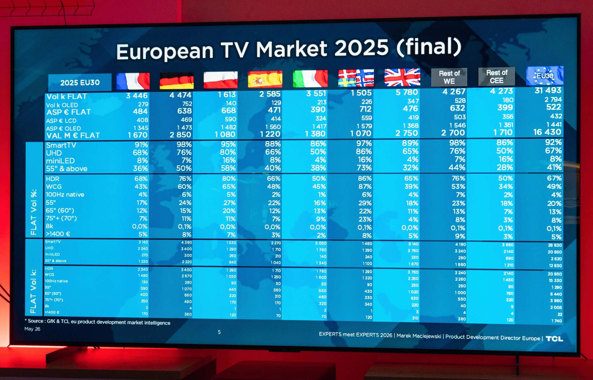

[hxosplus.gr]...Τηλεοράσεις LCD TCL 2026 και η ευρωπαϊκή αγορά

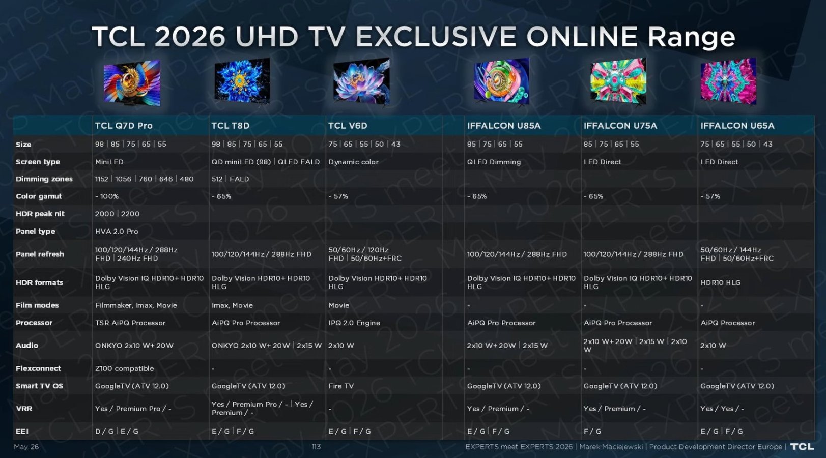

TCL X11L teardown avmagazineit
[digitalfernsehen.de]...TCL ανεξάρτητες κόκκινες, πράσινες και μπλε διόδους LED RGB mini LED RM9L vs "...RGB..." RM7L mini LED...https://www.digitalfernsehen.de/df-...-bei-der-hdr-qualitaet-schlagen-will-1180428/

65"...[wybierz.tv]...TCL 65C7L αξιολόγηση...https://www.wybierz.tv/telewizory/testy/tcl/tcl-c7l_AIM
65"...[rtings.com]...TCL 65QM7L (U.S. Model) αξιολόγηση...https://www.rtings.com/tv/reviews/tcl/qm7l
65C7L E.U. Model
full calibration settings...https://www.rtings.com/tv/reviews/tcl/qm7l/settings
55"...[digitalfernsehen.de]...TCL 55C7L αξιολόγηση...https://www.digitalfernsehen.de/tes...gt-der-start-in-die-neue-sqd-tv-aera-1182408/
65"...[wybierz.tv]...TCL 65C8L αξιολόγηση...https://www.wybierz.tv/telewizory/testy/tcl/tcl-c8l_AIO
65"...[lesnumeriques.com]...TCL 65C8L αξιολόγηση...https://www.lesnumeriques.com/tv-televiseur/tcl-65c89l-p78383/test.html
75"...[hifi.de]...TCL 75C8L τεστ...https://hifi.de/test/tcl-c8l-im-test-der-neue-kauftipp-fuer-grosse-fernseher-273122
Συναρμολογημένη στην Πολωνία
TCL P8L vs P7L SoC Pentonic 700 platform mt5896 2.5GB vs rtd6748 2GB AIDA64 System
source : pro100tehnika Russia
TCL P8L vs P7L SoC mt5896 2.5GB vs rtd6748 2GB AIDA64 System_Pro100tehnika.jpg

Σχετικά με την τεχνολογία Mini LED:
Οι τηλεοράσεις Mini LED LCD χρησιμοποιούν χιλιάδες μικροσκοπικά LED (συνήθως διαστάσεων περίπου 100-300µm) για να δημιουργήσουν πολλές ανεξάρτητα ελεγχόμενες τοπικές ζώνες μείωσης φωτεινότητας πίσω από την οθόνη LCD.
Ένας από τους πιο σημαντικούς παράγοντες που επηρεάζουν την ποιότητα εικόνας μιας τηλεόρασης Mini LED LCD είναι ο αριθμός των τοπικών ζωνών μείωσης φωτεινότητας. Γενικά, η αύξηση του αριθμού των τοπικών ζωνών μείωσης φωτεινότητας επιτρέπει τον ακριβέστερο έλεγχο του φωτός, συμβάλλοντας στη βελτίωση της αντίθεσης, της φωτεινότητας HDR και του ελέγχου της ανθοφορίας.
Ωστόσο, η συνολική ποιότητα εικόνας εξαρτάται επίσης από παράγοντες όπως ο αλγόριθμος τοπικής μείωσης φωτεινότητας, τα χαρακτηριστικά της οθόνης και η επεξεργασία εικόνας.
65"...[wybierz.tv]...TCL 65RM7L αξιολόγηση...https://www.wybierz.tv/telewizory/testy/tcl/tcl-rm7l_AIZ
Η RM7L δεν χρησιμοποιεί το κλασικό σετ κόκκινων, πράσινων και μπλε LED.
Η TCL έχει χρησιμοποιήσει δύο πράσινα LED και μία μπλε δίοδο, και το κόκκινο χρώμα επιτυγχάνεται χρησιμοποιώντας φωσφόρο PFS.
Αυτό μπορεί να φανεί σε φασματομετρικές μετρήσεις
SoC: MT5896
2.5GB RAM

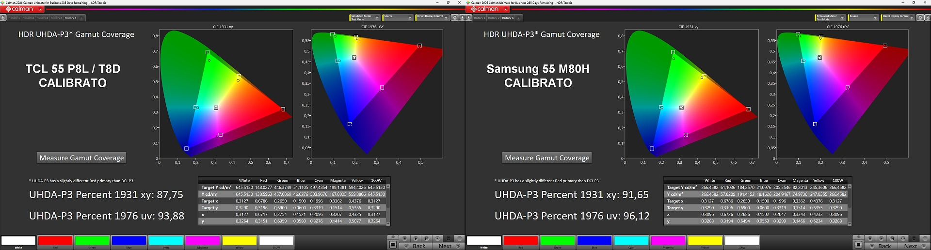

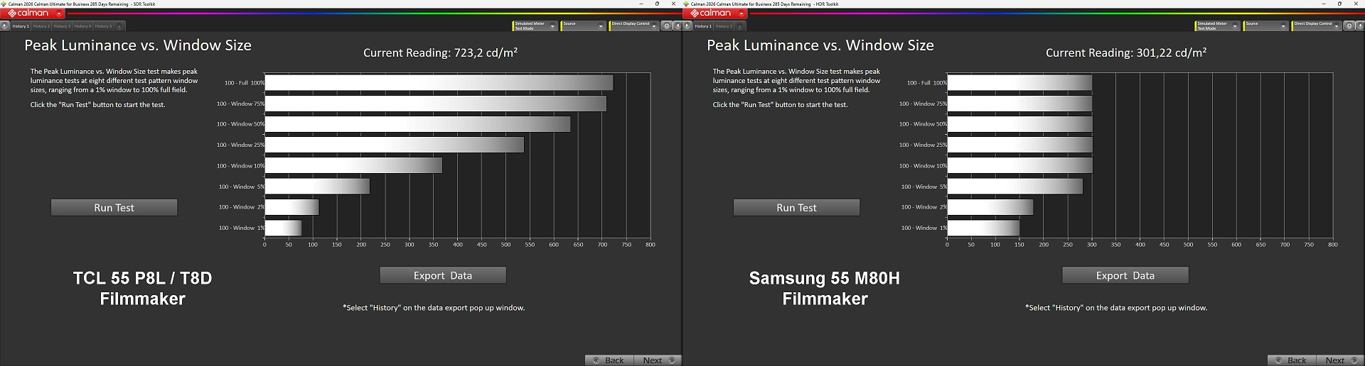

55"...[avmagazine.it]...Shoot-out - Σύγκριση τηλεοράσεων: TCL 55P8L (aka T8D) vs Samsung UE55M80H...https://www.avmagazine.it/articoli/...fronto-samsung-m80h-contro-tcl-p8l_index.html
55P8L : 56 dimming zones
VA panel
Direct mini LED LCD
Μετρήσεις με σήματα HDR10
κάλυψη χρωματικής γκάμας DCI-P3

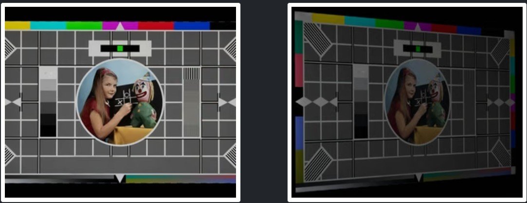

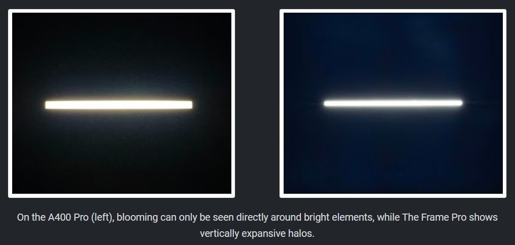

65"...[tweakers.net]...TCL 65A400 Pro αξιολόγηση...https://tweakers.net/reviews/15140/...v-net-een-frame-pro-maar-met-beter-beeld.html

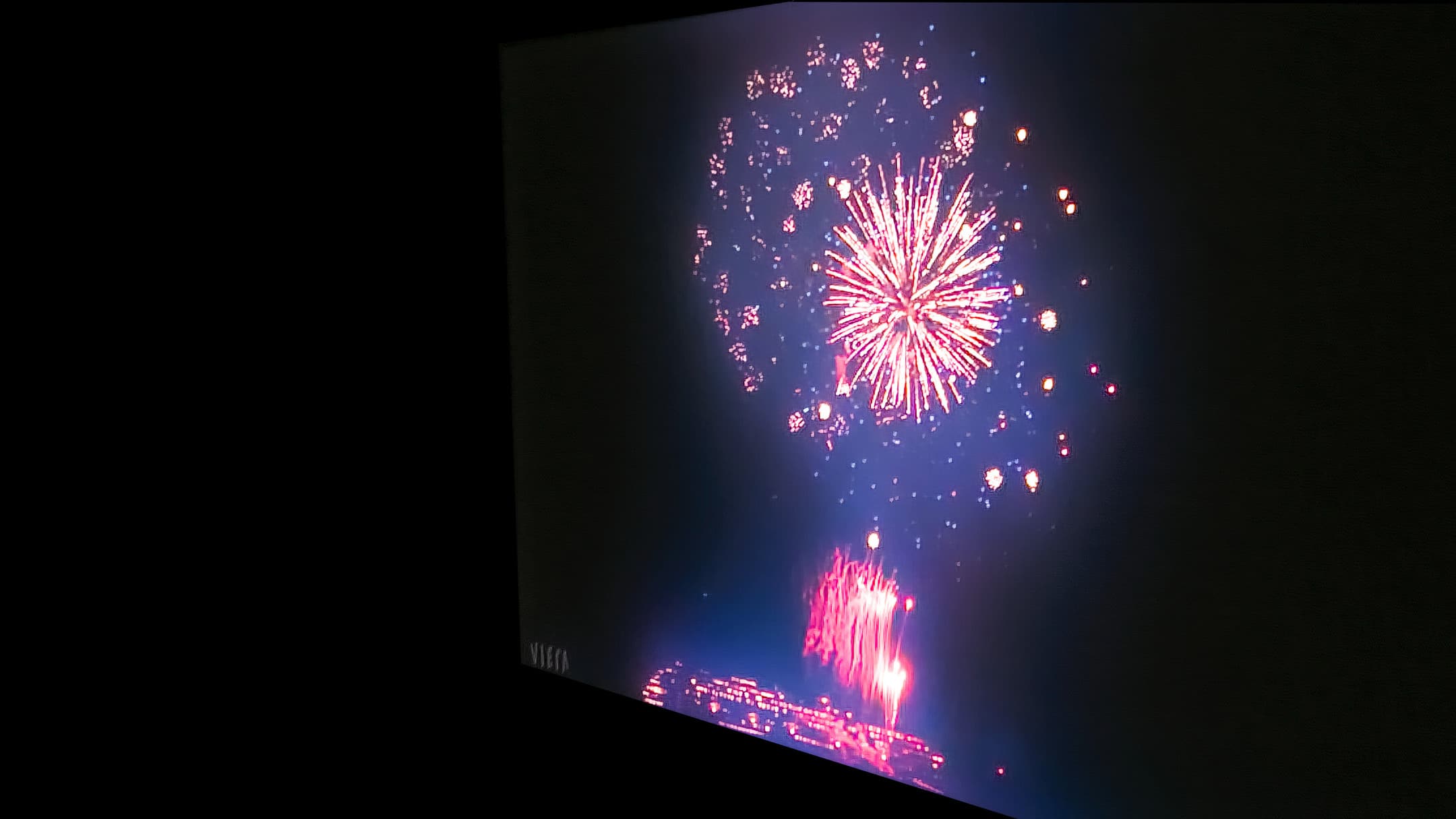

At an angle, the blooming turns blue and therefore catches the eye more
On the A400 Pro (left), blooming can only be seen directly around bright elements, while The F...jpg

TCL 55P8L teardown

Εκτέλεση της εφαρμογής AIDA64 στην τηλεόραση
