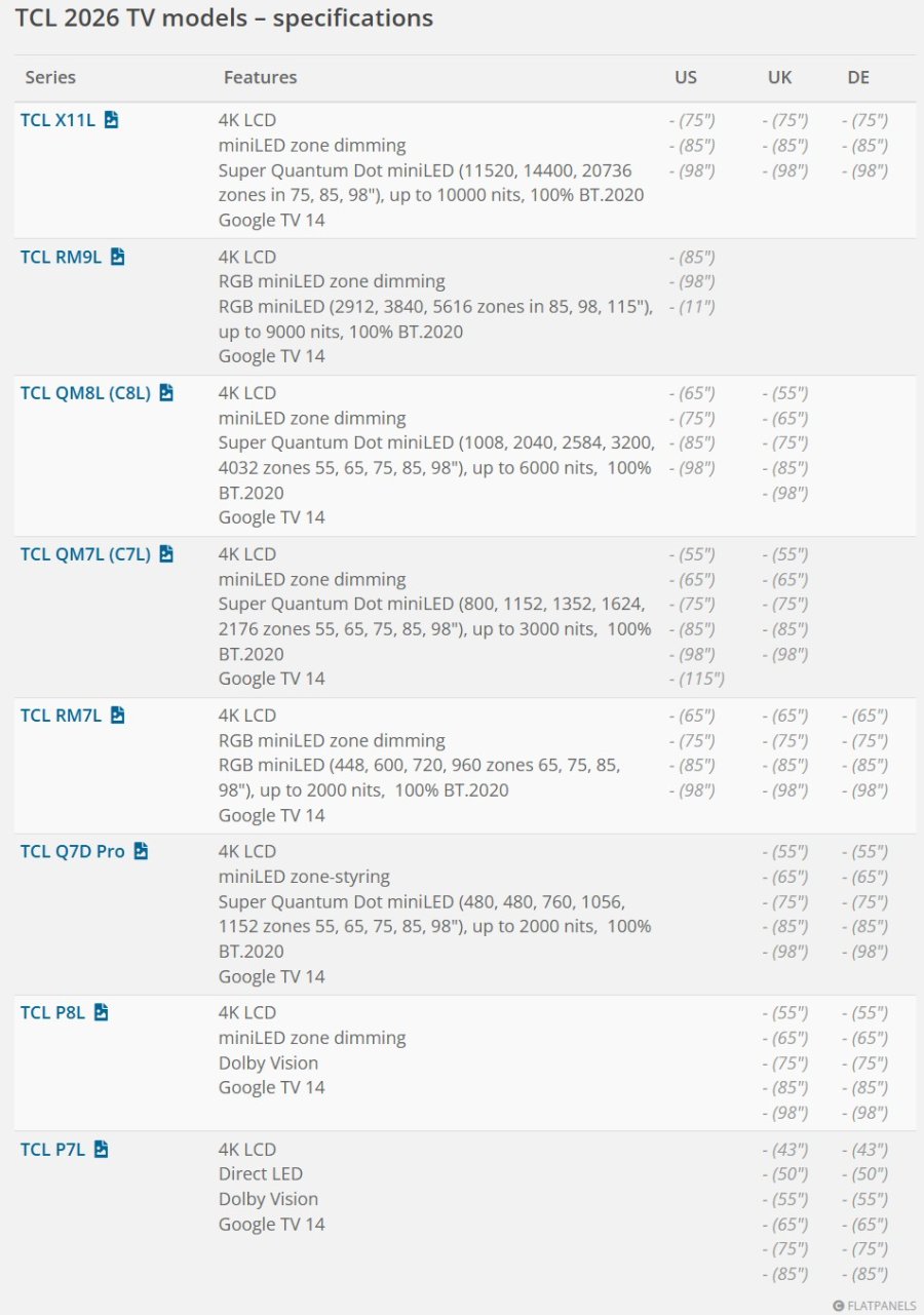

[flatpanelshd.com]...Η TCL αποκαλύπτει μοντέλα του 2026 με «Super QD» ή RGB miniLED...https://www.flatpanelshd.com/news.php?subaction=showfull&id=1774620000

Στις 11 Φεβρουαρίου 2026, στο Εθνικό Στάδιο PGE βρίσκεται στη Βαρσοβία, Πολωνία, η TCL διοργάνωσε μια επίδειξη κατά την οποία παρουσίασε τα τελευταία μοντέλα LCD τηλεοράσεων για το 2026 σε Πολωνούς δημοσιογράφους.
Οι LCD τηλεοράσεις για τα μοντέλα του 2026 έχουν το γράμμα "L" στο τέλος του συμβόλου (π.χ. 65C8L), αν και υπάρχει μία εξαίρεση: C6K Pro.
Η διαίρεση σε σειρές S (οικονομική), P (βασική), C (μεσαία και υψηλότερη) και X (ναυαρχίδα) έχει διατηρηθεί.
-Ωστόσο, οι πιο σημαντικές αλλαγές είναι:
εισαγωγή της τεχνολογίας "RGB" Mini LED (δύο σειρές: RM7L και RM9L)·
εισαγωγή της τεχνολογίας SQD Mini LED (SQD εν συντομία) σε τρεις σειρές: C7L, C8L και X11L.
Σημειώσεις:
Η σειρά S5L είναι μοντέλα οικονομικής κατηγορίας με οθόνες ανάλυσης HD ή Full HD.
Η σειρά P8L είναι η φθηνότερη, στην οποία μπορούμε να βρούμε τηλεοράσεις 120 Hz και οπίσθιο φωτισμό με ρύθμιση ζώνης, αν και όχι σε Mini LED, αλλά σε παραδοσιακές.
Η σειρά A400U είναι τηλεοράσεις τοίχου που διαθέτουν οπίσθιο φωτισμό πολλαπλών ζωνών, τον οποίο δεν διαθέτουν οι ανταγωνιστές, οι περισσότερες από τις οποίες χρησιμοποιούν φωτισμό άκρων.
Η σειρά RM7L περιλαμβάνει τις πιο οικονομικές τηλεοράσεις με οπίσθιο φωτισμό RGB Mini LED, αν και εδώ δεν έχουμε native RGB LED, αλλά native BGB LED, όπου το ένα τρίτο των μπλε LED καλύπτονται με φώσφορο που μετατρέπει το φως σε κόκκινο, κάνοντάς τα να μοιάζουν με κόκκινα R-LED.
Με άλλα λόγια, λάμπουν native με μπλε φως, αλλά από έξω μπορείτε να δείτε το κόκκινο χρώμα, επειδή ο φώσφορος μετατρέπει το native μπλε χρώμα σε κόκκινο.
Οι σειρές C7L, C8L και X11L είναι ήδη τεχνολογίας SQD (που ονομάζεται επίσης SQD Mini LED), δηλαδή οπίσθιου φωτισμού σε "κβαντικές υπερκουκκίδες" στενής εκπομπής και πάνελ με νέα, στενής διέλευσης φίλτρα χρώματος (Ultra Color Filter).
Οι προκαταρκτικές αναλύσεις δείχνουν ότι η τεχνολογία SQD Mini LED δεν θα είναι πανομοιότυπη και εξίσου προηγμένη σε όλα τα μοντέλα, και θα υπάρχουν μικρότερες ή μεγαλύτερες τεχνικές διαφορές μεταξύ των C7L, C8L και της ναυαρχίδας σειράς X11L.
-Ποια πάνελ χρησιμοποιούνται στις τηλεοράσεις TCL 2026;
HVA, HVA Pro και WHVA 2.0
Αυτή τη φορά, οι εκπρόσωποι της TCL δεν παρείχαν μια λεπτομερή λίστα με τα πάνελ που χρησιμοποιούνται στις τηλεοράσεις του 2026.
Ωστόσο, δεδομένου ότι η κινεζική εταιρεία είναι πιστή στα πάνελ VA υψηλής αντίθεσης εδώ και χρόνια και δεν χρησιμοποιεί πάνελ χαμηλής αντίθεσης (ADS/IPS), μπορούμε να αναμένουμε διαφορετικούς τύπους πάνελ VA: HVA, HVA Pro, WHVA 2.0, κ.λπ.
-Τηλεοράσεις TCL mini LED LCD 2026 – πόσες ζώνες οπίσθιου φωτισμού έχουν τα νέα μοντέλα;
Με την εισαγωγή των τηλεοράσεων RGB mini LED LCD, ο κατασκευαστής εισήγαγε επίσης μια νέα ονοματολογία.
Μέχρι τώρα, είχαμε "ζώνες μείωσης φωτισμού" ή, καλύτερα, "ζώνες μείωσης φωτισμού", αλλά τώρα, στα μοντέλα RM7L και RM9L, έχουμε "ζώνες χρώματος".
Αυτή είναι μια πολύ σημαντική διάκριση, επειδή ο κατασκευαστής υπολογίζει τον αριθμό των παραδοσιακών ζωνών Mini LED διαφορετικά από τον αριθμό των ζωνών RGB Mini LED.
Επομένως, για καλύτερη σύγκριση, στις σειρές RM7L και RM9L, μετέτρεψα τις "ζώνες χρώματος" σε "ζώνες μείωσης φωτισμού", οι οποίες είχαν ως αποτέλεσμα λιγότερες ζώνες από ό,τι ισχυρίζεται ο κατασκευαστής, αλλά αντικατοπτρίζουν καλύτερα τις πραγματικές δυνατότητες οπίσθιου φωτισμού RGB Mini LED.
Αν κάποιος θέλει να μετατρέψει τις "ζώνες μείωσης φωτισμού" σε "ζώνες χρώματος", θα πρέπει να πολλαπλασιάσει την πρώτη επί 3, επειδή όλα δείχνουν ότι στην ονοματολογία TCL τρεις "ζώνες χρώματος" είναι μία "ζώνη μείωσης φωτισμού".
Kαι αυτό εξηγεί γιατί η σειρά C7L (SQD) χαμηλότερης κατάταξης έχει περισσότερες «ζώνες ελέγχου φωτεινότητας» από την σειρά RM7L υψηλότερης κατάταξης.
Για παράδειγμα, η 65C7L έχει 1152 ζώνες, ενώ η 65RM7L έχει «μόνο» 448 ζώνες, που είναι σχεδόν τρεις φορές λιγότερες.
Από την άλλη πλευρά, κάθε ζώνη της 65RM7L έχει τρεις διόδους (R+G+B, συμπεριλαμβανομένων των μη εγγενών διόδων R), και η 65C7L έχει μόνο μία.
Αυτό σημαίνει ότι οι τρίχρωμες ζώνες RGB Mini LED είναι πιο περίπλοκες και ακριβές στην κατασκευή από τις παραδοσιακές «μπλε» ζώνες οπίσθιου φωτισμού Mini LED.
Συνοψίζοντας:
Οι RM7L και RM9L είναι με οπίσθιο φωτισμό RGB Mini LED (τρίχρωμες ζώνες).
Οι C7L, C8L και X11L είναι με οπίσθιο φωτισμό SQD Mini LED (μονόχρωμες ζώνες, δηλαδή μπλε).
Στην πρώτη λύση, έχουμε συγκροτήματα διόδων RGB τριών χρωμάτων.
Στη δεύτερη – μπλε διόδους, "κβαντικές υπερκουκκίδες" και νέα, στενής διέλευσης φίλτρα χρώματος.
Ο έλεγχος φωτός και στους δύο τύπους οπίσθιου φωτισμού είναι επίσης διαφορετικός:
Στο SQD έχουμε κανονικές, μονοχρωματικές ζώνες με ανεξάρτητο έλεγχο φωτεινότητας (φωτεινότητας) σε όλη τη ζώνη.
Τέτοιες ζώνες μπορούν να ονομαστούν "ζώνες μείωσης φωτεινότητας" ή, πιο συγκεκριμένα, "ζώνες μείωσης φωτεινότητας").
Στο RGB Mini LED έχουμε τρίχρωμες (τριχρωματικές) ζώνες με ανεξάρτητο έλεγχο φωτεινότητας (φωτεινότητας) για κάθε δίοδο και χρωματικότητα.
Τέτοιες ζώνες μπορούν να ονομαστούν "ζώνες ελέγχου φωτεινότητας και χρωματικότητας" (στην ονοματολογία TCL, αυτές είναι "ζώνες χρώματος").
Αυτό σημαίνει ότι:
Ο έλεγχος των ζωνών RGB Mini LED είναι πολύ πιο δύσκολος και πολύπλοκος, και οι ίδιοι οι αλγόριθμοι που ελέγχουν αυτές τις ζώνες θα είναι πολύ πιο περίπλοκοι από ό,τι στην περίπτωση των παραδοσιακών μπλε Mini LED.
Μια πιθανή επισκευή του οπίσθιου φωτισμού RGB Mini LED θα είναι πολύ πιο περίπλοκη (αν είναι καθόλου δυνατή ή κερδοφόρα) από ό,τι στην περίπτωση της SQD Mini LED.
Έχοντας επίγνωση των παραπάνω διαφορών και της επίδρασής τους στην ποιότητα της εικόνας, η TCL έχει δείξει μια «κατάταξη» των δικών της τηλεοράσεων SQD και RGB Mini LED, στις οποίες, παρεμπιπτόντως, η SQD βρίσκεται στην κορυφή, αλλά από κάτω η κατάσταση δεν είναι τόσο σαφής και προφανής.
Δείτε πώς τοποθετεί ο κατασκευαστής τις τρεις σειρές SQD Mini LED και τις δύο σειρές τηλεοράσεων RGB Mini LED:
X11L (SQD Mini LED);
RM9L (RGB Mini LED);
C8L (SQD Mini LED);
C7L (SQD Mini LED);
RM7L (RGB Mini LED).

Η εκτέλεση της εφαρμογής AIDA64 στην τηλεόραση επιβεβαιώνει ότι τροφοδοτείται από το νέο chipset MediaTek Pentonic 800, με 2,5 GB μνήμης RAM και 48 GB εσωτερικής μνήμης.
Board : tcl9655_ww
Device : G17
Hardware : mtktv
Platform : merak
CPU : 4x ARM Cortex -A73@1800MHz,CPU Clock Range: 900-1800 MHz
GPU : Mali-G57
RAM : 2,5GB
Η SPD - φασματική κατανομή ισχύος δείχνει την επίδραση του στρώματος SQD ,"Super Quantum Dots".
Σε σύγκριση με το TCL QM8K, μπορούμε να δούμε ότι δεν υπάρχει καμία αλλαγή στον μπλε οπίσθιο φωτισμό, αλλά η πράσινη κορυφή έχει μετατοπιστεί 10 nm προς το μπλε.
Η μεγαλύτερη αλλαγή αφορά τα κόκκινα, τα οποία είναι πολύ πιο ισχυρά και ακριβέστερα, και το κεντρικό μήκος κύματος έχει αυξηθεί κατά 20 nm.
Αυτό έχει ως αποτέλεσμα πολύ μεγαλύτερο διαχωρισμό μεταξύ πράσινου και κόκκινου, με αποτέλεσμα πιο ακριβή, κορεσμένα κόκκινα.
[avpasion.com , 25 Απριλίου 2026]Σύγκριση της TCL X11L "SQD"-Mini LED LCD με την RM9L RGB-Mini LED LCD...https://www.avpasion.com/comparativa-tcl-x11l-sqd-mini-led-rm9l-rgb/

65RM7L : 16 οριζόντιες x 28 κάθετες = 448 τοπικές ζώνες αυξομείωσης οπίσθιου φωτισμού.
Η σειρά RM7L περιλαμβάνει τις πιο οικονομικές τηλεοράσεις με οπίσθιο φωτισμό "RGB" Mini LED, αν και εδώ δεν έχουμε native RGB (κοκκινο,πράσινο,μπλε) LED, αλλά native BGB (μπλε,πράσινο,μπλε) LED, όπου το ένα τρίτο των μπλε LED καλύπτονται με φώσφορο που μετατρέπει το φως σε κόκκινο, κάνοντάς τα να μοιάζουν με κόκκινα R-LED.
Με άλλα λόγια, λάμπουν εγγενώς με μπλε φως, αλλά από έξω μπορείτε να δείτε το κόκκινο χρώμα, επειδή ο φώσφορος μετατρέπει το native μπλε χρώμα σε κόκκινο.
Μια πραγματική τηλεόραση με οπίσθιο φωτισμό RGB-mini LED πρέπει να είναι αυτή που χρησιμοποιεί ταυτόχρονα οπίσθιο φωτισμό LED τριών χρωμάτων RGB + αλγόριθμο ελέγχου χρώματος φωτός.
TCL EME 2026 Warsaw Poland_65RM7L_native B,G,B with phosphor that converts light to red LEDs_d...jpg
85RM9L : 52 οριζόντιες x 56 κάθετες = 2912 τοπικές ζώνες αυξομείωσης οπίσθιου φωτισμού.
native RGB mini LED
δεξιά πάνω 75X11L-δεξιά κάτω 85RM9L
[hxosplus.gr]...TCL 2026 η τεχνολογία πίσω από τις νέες τηλεοράσεις,αποστολή στην Βαρσοβία...https://hxosplus.gr/vision/tcl-2026-mini-led-dolby-vision-2-super-quantum-dots/
Η TCL μοιράστηκε πρόσφατα σε κλειστή παρουσίαση μια σειρά από τεχνικές πληροφορίες για τις τηλεοράσεις της σεζόν 2026, καλύπτοντας θέματα από τις τάσεις της αγοράς και τις τεχνολογίες οθόνης μέχρι την επεξεργασία εικόνας και τις επερχόμενες αναβαθμίσεις λογισμικού.
RM9L internal design
Blue SQDEF FALD mini LED LCD vs native RGB FALD mini LED
SPD C8L SQDEF vs C8K QDEF
TCL Spectral Power Distribution X11L vs RM9L vs C8L

TCL P8L vs P7L SoC Pentonic 700 platform mt5896 2.5GB vs rtd6748 2GB AIDA64 System
source : pro100tehnika Russia
TCL P8L vs P7L SoC mt5896 2.5GB vs rtd6748 2GB AIDA64 System_Pro100tehnika.jpg
98"...[flatpanelshd.com]...TCL 98X11L αξιολόγηση...https://www.flatpanelshd.com/review.php?subaction=showfull&id=1781866966
20736 dimming zones
Google TV – CPU_GPU benchmark

Η RM7L δεν χρησιμοποιεί το κλασικό σετ κόκκινων, πράσινων και μπλε LED.
Η TCL έχει χρησιμοποιήσει δύο πράσινα LED και μία μπλε δίοδο, και το κόκκινο χρώμα επιτυγχάνεται χρησιμοποιώντας φωσφόρο PFS.
Αυτό μπορεί να φανεί σε φασματομετρικές μετρήσεις
SoC: MT5896
2.5GB RAM
