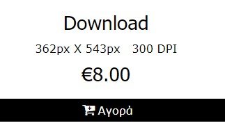

Αρχείο φωτό με αυτά τα στοιχεία 362px X 543px 300 DPI σε τί μεγεθος εκτυπώνετε για να έχει καλή ποιότητα απεικόνισης.
dpi = "κουκίδες ανα ίνστα" σε μια χωρική εκτύπωση, εσύ λοιπόν ζητάς 300dpi, επειδή όμως στην Ελλάδα μετράμε σε χιλιοστά, θα πρέπει να κανεις τη μετατροπή πρώτα:
300dpi / 25,4 = 11,8pmm δηλαδή -300 κουκίδες ανά ίντσα- = 11,8 κουκίδες ανά χιλιοστό
άρα οι διαστάσεις είναι (362px/11,8dpmm)x(543px/11,8dpp)=28,98mm x 46,02mm, πρακτικά πολύ μικρές διαστάσεις, πρέπει να ρίξεις την ποιότητα εκτύπωσης ή και να χρησιμοποιήσεις κάποιου είδους "scaling"

Ευχαριστώ για την απάντηση.Γιατί πουλά επαγγελματίας , αρχείο με αυτά τα στοιχεία που δεν κάνουν για τίποτα, αμα κατάλαβα καλά; τι να πώ.(έχουμε ίδιο όνομα και επίθετο)
Μηπως σου ξεφυγε καποιο μηδενικο στα pixel των διαστασεων του αρχειου;
362 x 543 pixel ειναι εικονα για site, σε καμια περιπτωση δεν προοριζεται για εκτυπωση.
Εφ οσον μιλας για αγορασμενο αρχειο, μηπως "κατεβασες" το preview και οχι την κανονικη εικονα;
Reactions: gpapjohn
Mάλλον λάθος έχουν ανεβάσει τις διαστάσεις. Μήπως εννοούσαν χιλιοστα ( αντι pixels) στα 300 dpi. Γιατι σε πιξελ δεν έχει λογική ο όρος dpi (dots per inch)..
Δεν ξέρω εάν επιτρέπεται γιατί είναι από σελίδα επαγγελματία Αθηνών για κάλυψη εκδηλώσεων ορκομωσίας κλπ
Δεν είναι αναρτημένη σε δημόσια θέα προς πώληση?
Τελικά η διάσταση του αρχείου είναι 362 x 543 pixel και σε καμια περίπτωση δεν είναι για εκτύπωση και τζάμπα έ 8€.
