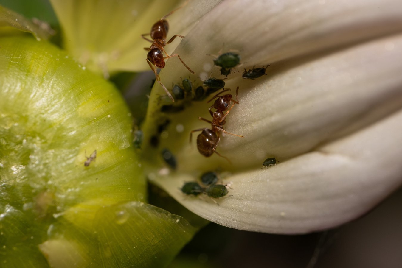

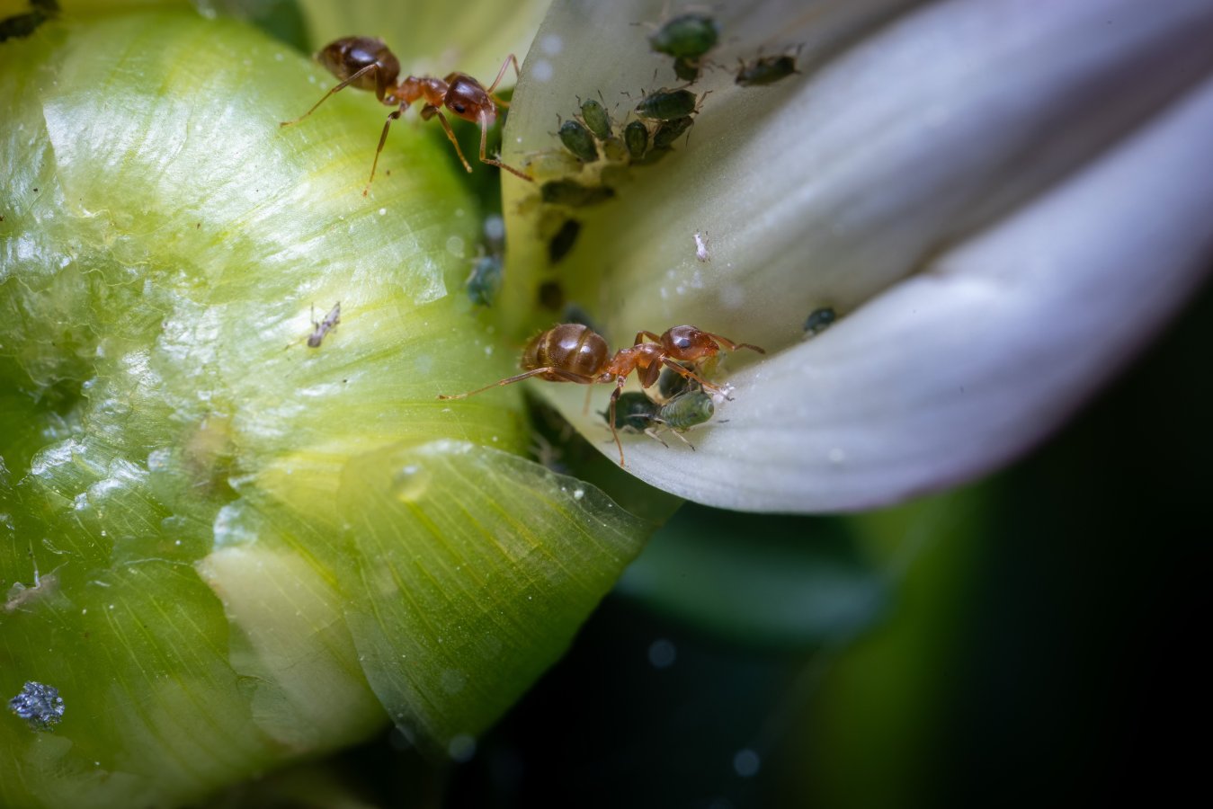

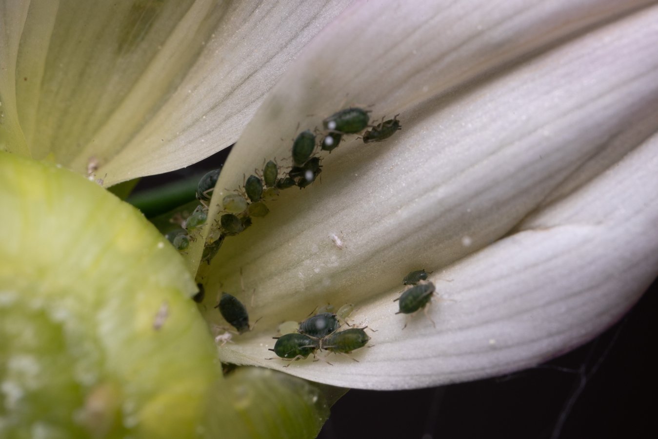

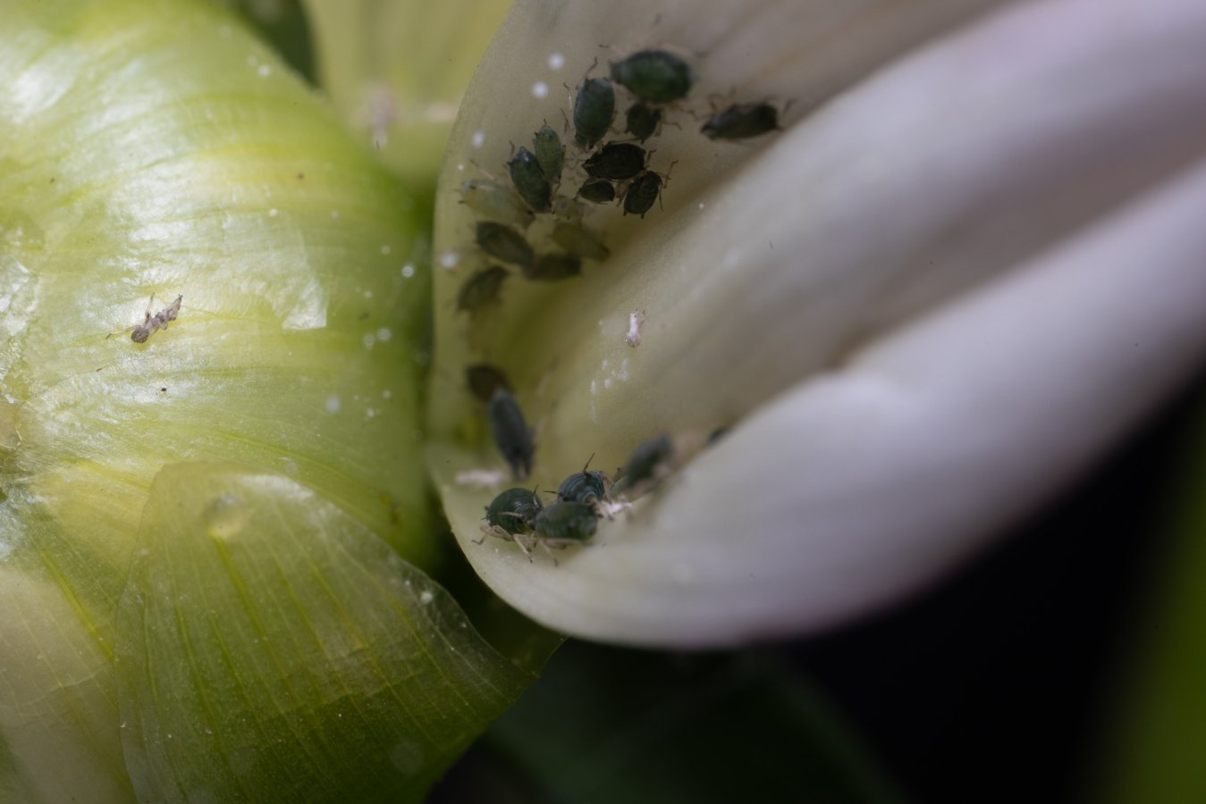

Τώρα είδα ότι πήρες τον laowa 2x.
Έχω τέτοιο πιο φθηνό Κινέζο pergear 60 και είχα βγάλει κάτι μελίγκρες στο χέρι η μηχανή και ένα φωτακι led που είχα αφήσει.
Με υπομονή γίνεται η δουλειά.
Αλλά πιο σταθερός είσαι όταν βλέπεις από το ματάκι και έχεις σωστή στάση από ότι να κρατάς την κάμερα και να κοιτάς την οποία οθόνη. Με το μάτι βλέπεις ακριβώς πότε να κάνεις το κλικ και ότι είσαι εστιασμένος γιατί ένα μικρό κούνημα είσαι τελείως εκτός .
