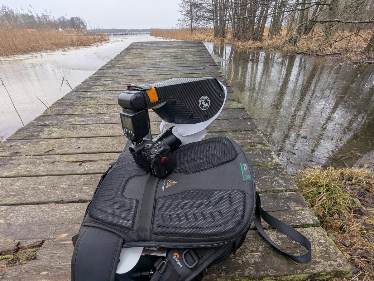

Εχθές έκανα τις πρώτες δοκιμές με κινέζο-κόπια των γνωστών μάκρο diffuser (AK & Cygnustech).
Gua'ge Macro Diffuser Softbox - large V3 (προσοχή επειδή το V3 είναι η τελευταία - καλύτερη βερσιόν, σε κάτι amazon πουλάν V1 & V2 στα 80-90€...).
Η αγορά έγινε από εδώ:
Η τιμή στα 1/2 έως κάτι παραπάνω από 1/3 των γνωστών και ήταν ο κύριος λόγος αγοράς. Κάπου στα 40€ με βγήκε τελική.
Από ποιότητα υλικών, αρκετά καλός ο κινέζος, αν και δε βλέπω να βγάζει 5ετια εάν το διπλώνεις και ξεδιπλώνεις συνέχεια.
Θέλει να το συναρμολογήσεις το Μάρτη και να το αφήσεις έτσι έως το Οκτώβρη για να σε βγάλει για πολλά χρόνια.
Βέβαια δεν πιστεύω να είναι διαφορετικά από τα ακριβά-επίσημα της AK-cygnus, επειδή ακριβώς έχουν παρόμοια υλοποίηση και υλικό (από τα ίδια κινέζικα εργοστάσια έρχονται όλα άλλωστε....).
Κατά τα άλλα, κάθεται καλά και ψιλογερά στο κιτ δίχως να γλιστράει.
Το κιτ είναι: OM-1 Mk.II + Olympus 90mm macro +Godox V860III.
Θα έλεγα ότι χρειάζεται λίγο λάστιχο ή άλλη πατέντα για να είσαι 100%. Αλλά με ένα ψιλογερό λαστιχάκι κάνεις δουλειά.
Αυτό βλέπω ότι είναι το κύριο θέμα στην εν λόγω κινεζιά σε σχέση με τους επίσημους, οι οποίοι σε κάποια κομμάτια έχουν και κράτημα στο φακό. Εδώ είναι απλά με λίγη τριβή από κάτω.
Θα δοκιμάσω σύντομα με Νικον Ζ8 + Nikkor MC105 macro + Godox V860III και θα γράψω αποτελέσματα στο πως κάθεται.
Το μεγαλύτερο θέμα είναι ότι ΔΕΝ βρήκα μαμούνι για τεστ ενώ έψαχνα για καμία μιάμιση ώρα κάτω από ότι σάπιο κορμό και κλωνάρι είδα (όπως κάνουν οι γνωστοί γιουτούμπερζ το χειμώνα).
Έτσι το σοβαρό τεστ θα γίνει κατά το Πάσχα που θα κατέβω Ελλάδα, εφόσον Σουηδία τα μαμούνια βγαίνουν αρχές-μέσα Μάη...
Έπειτα από 3 μήνες έντονης χρήσης θα ήθελα να γράψω μια σύντομη γνώμη για το εν λόγω diffuser.
Μπορώ να πω ότι με έχει βγάλει ασπροπρόσωπο και όπως φαίνεται στις φωτο που ποστάρω, δεν βλέπω διαφορά από τα "επίσημα" της Cygnustech στο αποτέλεσμα.
Σε ΟΜ-1/90μακρο/V860III είναι απλά εξαιρετικό.
Κάθεται επίσης αρκετά καλά σε Z8 + V860III + 105MC, αν και μάλλον είναι περιττό να το χρησιμοποιεί κάποιος έτσι, εφόσον η Νίκον έχει από τα λιγότερα λειτουργικά focus bracketing στο χέρι από όλους τους άλλους.
Η κατασκευή έχει κρατήσει πολύ καλά μέχρι τώρα και πιστεύω ότι άνετα θα βγάλει μερικά χρόνια ακόμη.
Δεν ξέρω για παραπάνω, εφόσον όπως έγραψα και στο αρχικό ποστ, τα πλαστικά είναι καλά, αλλά δεν παύουν να είναι πλαστικά.
Δεν υπάρχει το εάν θα ραγίσουν, υπάρχει το πότε.
Δεν το κανακεύω και το έχω πεταμένο σε λινή σακούλα στο αμάξι και παρόλα αυτά κράτησε καλά.
Μόνο περιττό κομμάτι και ιδιαίτερα ενοχλητικό, είναι αυτό κάτω από τον φακό (ένα κομμάτι diffuser που "κλείνει" το φακό από τις κάτω 180 μοίρες). Εκείνο είναι χρήσιμο, αλλά πολύ ενοχλητικό στο στάκινγκ εφόσον σχεδόν πάντα κουνάει το θέμα.
Το έχω μόνιμα εκτός το κιτ.
Συνοπτικά, μέχρι τώρα είμαι σχεδόν 100% ευχαριστημένος.
Μέχρι στιγμής, ουδεμία στιγμή δεν μετάνοιωσα την αγορά αυτή.
Δεν ξέρω βέβαια για το μέλλον, αλλά μια φορά τα 40€ δεν είναι τρομερή επένδυση θαρρώ για τέτοια αποτελέσματα.

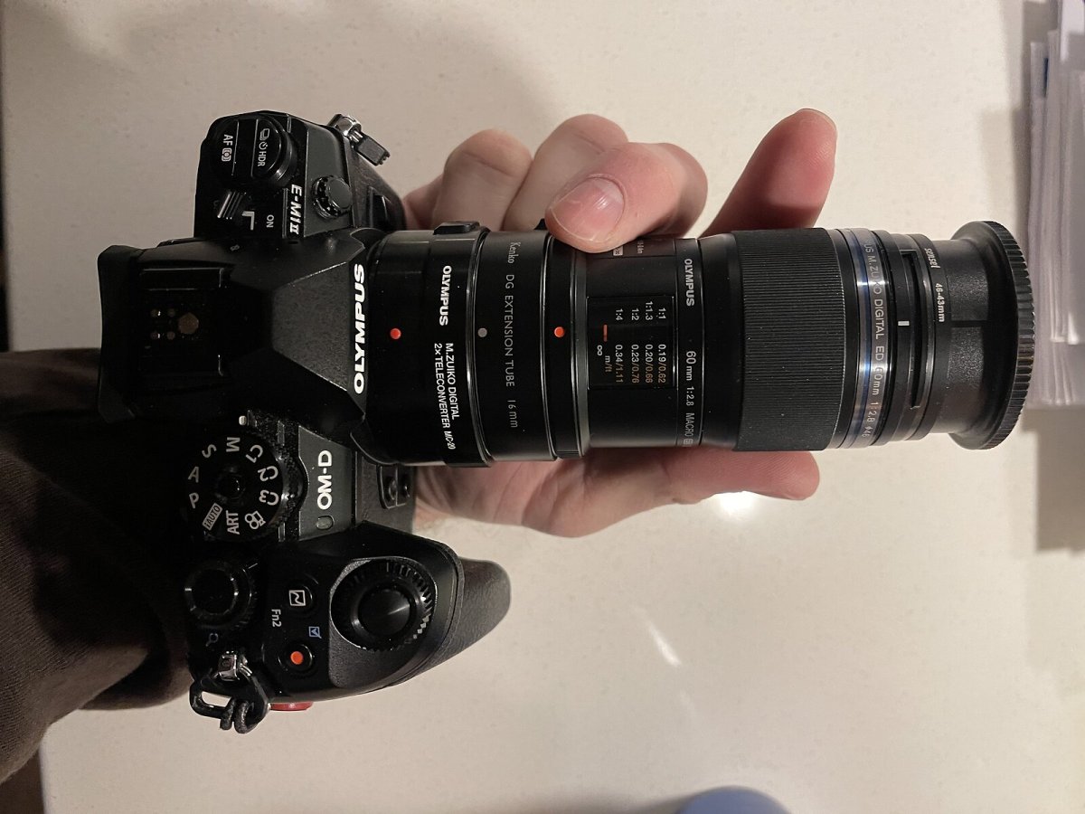

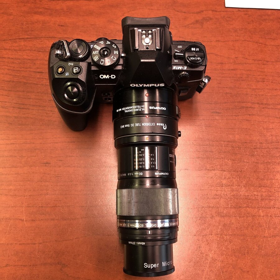

Το βάζω εδώ γιατί αφορά setup για μεγάλες μεγενθυνσεις πάνω από 2Χ . Βεβαια οι φακοί που αναφέρεται το συγκεκριμένο post του dpreview είναι m43 αλλά λίγο πολύ μπορεί να εφαρμοστούν ανάλογες τεχνικές / στησίματα και σε άλλα φορμα
Διαφορά setup π.χ 5.5 Χ με τον 60mm/2.8 macro
Εδώ ένα setup που φθάνει στα 9Χ με τον 60mm/2.8 macro
Mε τον νέο 90/3.5 macro που έχει τώρα το μέλος oneophone25 φθάνει σε μεγενθυνσεις έως 5Χ
Ή απόδοση ειδικά κάνοντας συνδιαστική χρήση της λειτουργίας Hires σε τρίποδο είναι καταπληκτική σε λεπτομέρεια και ο συγκεκριμένος χρήστης έχει ποστάρει απίστευτες φωτό κατά περιόδους στο παρελθόν μέχρι και από κόκκους άμμου σε μεγενθυνσεις περίπου 10Χ
