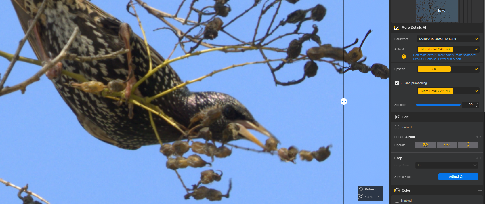

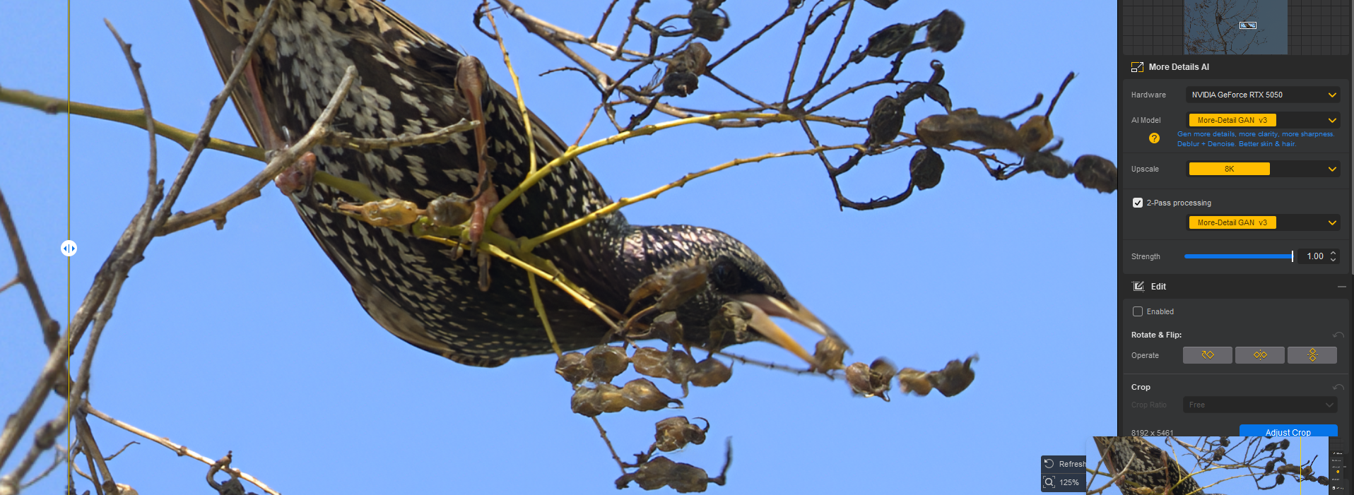

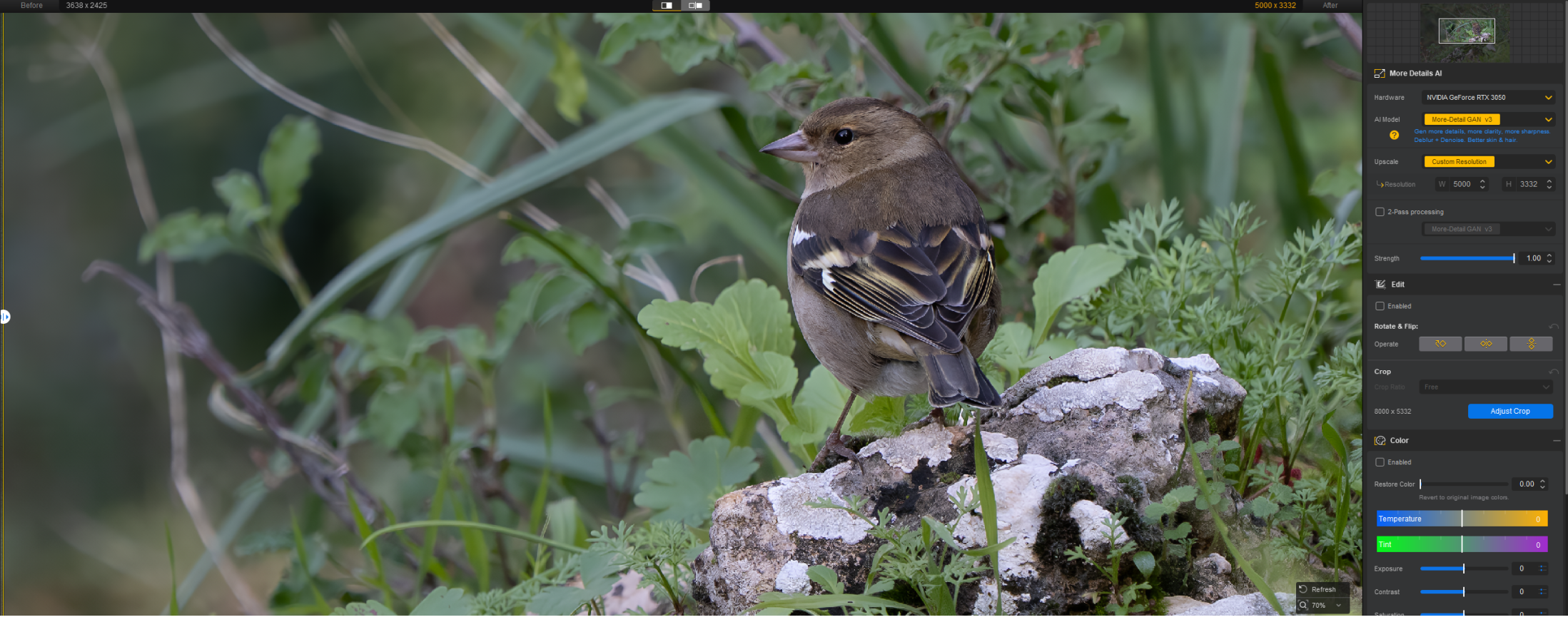

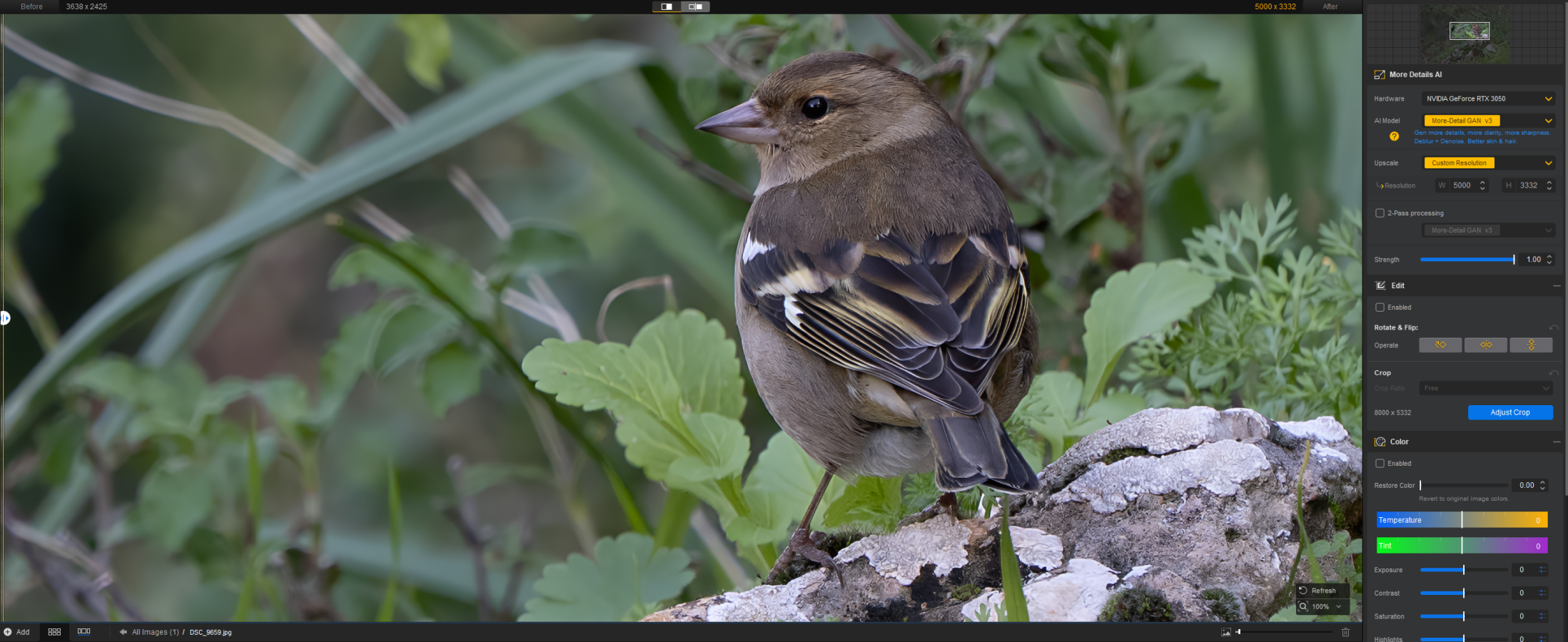

Έχω, λοιπόν, μια εικόνα 33MP με καλό φακό και καλή λεπτομέρεια.
Ο φακός φυσικά είναι ανεπαρκής (56mm x 1.6) για κοντινές λήψεις πτηνών.
Ανεβάζω το raw στο Aiarty Image enhancer και έχω τα εξής αποτελέσματα πριν και μετά:
To κάνω σωστά, @stratigos24 μου;
ΥΓ.
Όταν βλέπω ένα Raw στο LR (χωρίς να το έχω καθόλου επεξεργαστεί) είναι καλύτερο από το RAW που δείχνει στο "πριν" το Aiarty..
Σκέφτηκα 2 ενδεχόμενα:
1) το κάνει να φαίνεται πιο θολό (αυτά βλέπετε στα παραπάνω before δείγματα του τελευταίου μου μηνύματος) για να σου φανεί μετά μεγαλύτερη η αλλαγή προς το καλύτερο από το edit που θα σου κάνει.
2) φορτώνει το RAW τελείως φλατ όπως είναι και όχι όπως όταν το βάζεις στο LR που σου έχει πάρει adobe profile color κλπ και δε ξέρω τι άλλο (ελαφρύ τονισμό details, contrast κλπ) βοήθημα κάνει από πίσω το LR στο RAW με την εισαγωγή πριν καν το επεξεργαστείς έστω και λίγο. (Λογικά το Aiarty στο δείχνει σαν το flat profile .. δε θυμάμαι ακριβώς πώς το λέει το LR.. που όντως είναι πιο θαμπό, πιο άτονο, λιγότερο sharp κλπ κλπ)
Τείνω να πιστέψω ότι συμβαίνει το 2ο.
ΥΓ. Στο LR πάντα ξεκινάω όπως το χει, δηλαδή Adobe color... Θυμάμαι πάντως με σιγουριά κάποιον φίλο να μου λέει... Πάντα να ξεκινάς το edit από το πιο φλατ ατόφιο profile... Όπως είπα μου διαφεύγει η ονομασία του τώρα..
Τώρα κατάλαβα τι γράφεις εδώ. Συμφωνώ και θεωρώ ότι συμβαίνει το 2ο.
Όταν ανοίγω ένα raw στον IrfanView είναι αρκετά διαφορετικό από όταν το ανοίγω στο Affinity. Στο 1o έχει μεγαλύτερη οξύτητα, με hue και saturation προς τα δεξιά (όπως ακριβώς έχω ρυθμίσει στην κάμερα), ενώ το 2ο είναι τελείως flat. Υποθέτω ότι το Aiarty συμπεριφέρεται όπως το Affinity.
Θα τα δω σε λίγο αναλυτικά γιατί είμαι έξω για ψώνια αλλά φαντάζομαι ότι είναι σωστή η διαδικασία.
Μη ξεχνάς να βάζεις έστω και λίγο upscale χειροκίνητο έστω και αν σε συγκεκριμένη λήψη δεν το χρειάζεσαι πχ 6000 κάνε το 6050 κλπ και αν σου αφήνει τίποτα περίεργο σε φόντο κλπ βάζεις το edit να το κάνει ο επεξεργαστής.
Στην ουσία κάνω :
Upscale και more detail gan 3
Έχει τύχει να φτιάξω φωτό στο Aiarty να την κάνω μετά edit στο LR μετά να θέλω απλά να τη μεγαλώσω λίγο γιατί κόπηκε αρκετά το μέγεθος από το κροπ και την ξανά βάζω σκέτο upscale χωρίς αν θυμάμαι καλά να βάζω ένταση στην μπάρα του gan 3.

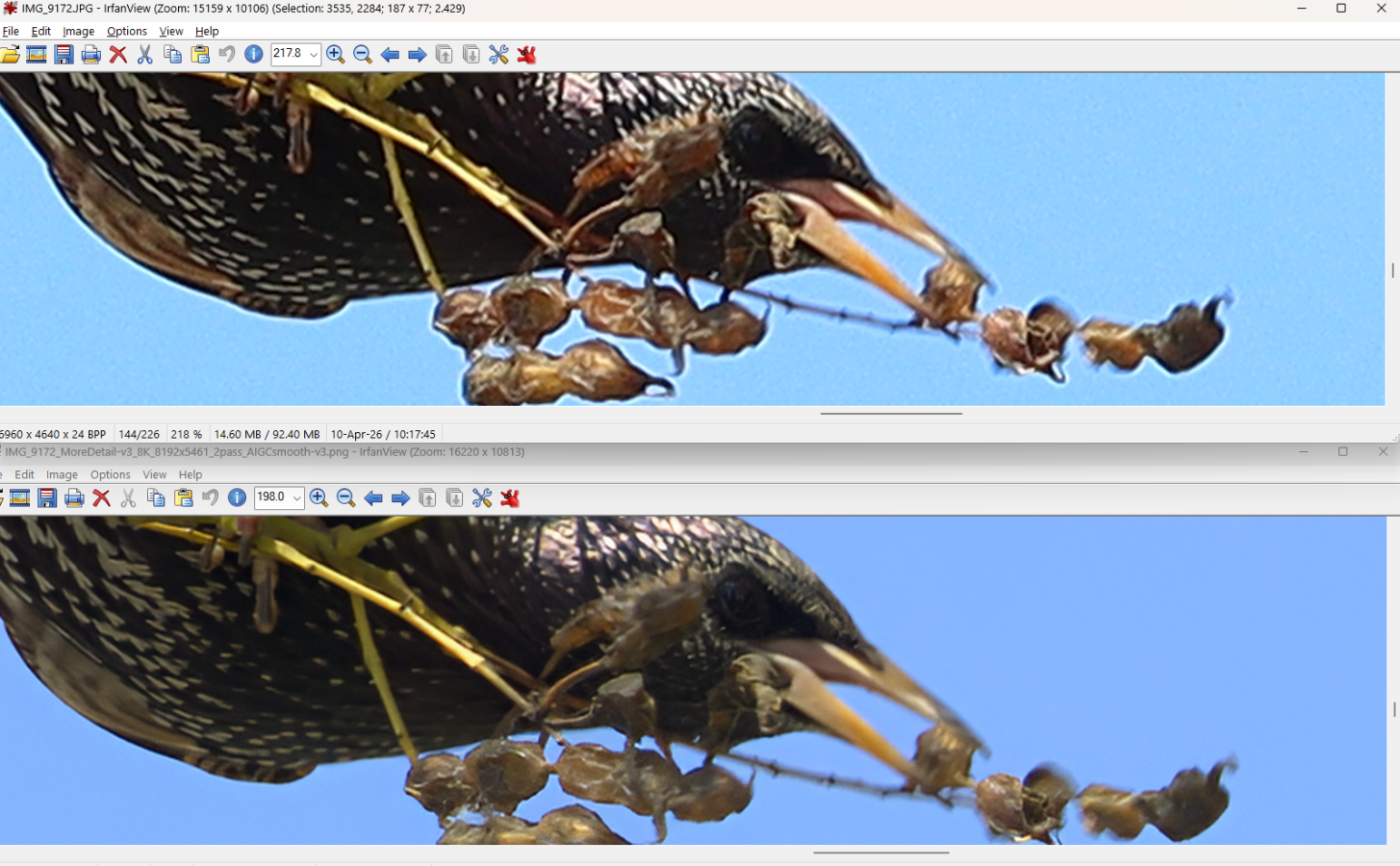

Το άδικο στη συγκριση παραπάνω ξέρεις ποιο είναι? (φυσικά φαίνεται ότι έχει κάνει δουλειά)
Είναι ότι σου δείχνει τη μαμα φωτο 125% απο τα 33mp αλλά σε μεγένθυση 8Κ που είναι η φτιαγμένη.
Γιαυτό θα έπρεπε να έδειχνες το 100% πριν το edit στην μαμά και στο ίδιο μέγεθος μετά το πουλί στη φτιαγμένη (πχ αφου έγινε 100mp τελικά μετά το edit, να τη δείξεις στα 33 σε ίδιο μέγεθος το πουλί με το 100% της αρχικής) και τέλος αν θέλεις να τη δειξεις και φουλ size από το upscale τη φτιαγμένη.
Ελπίζω να τα έγραψα κάπως κατανοητά.
@toupia

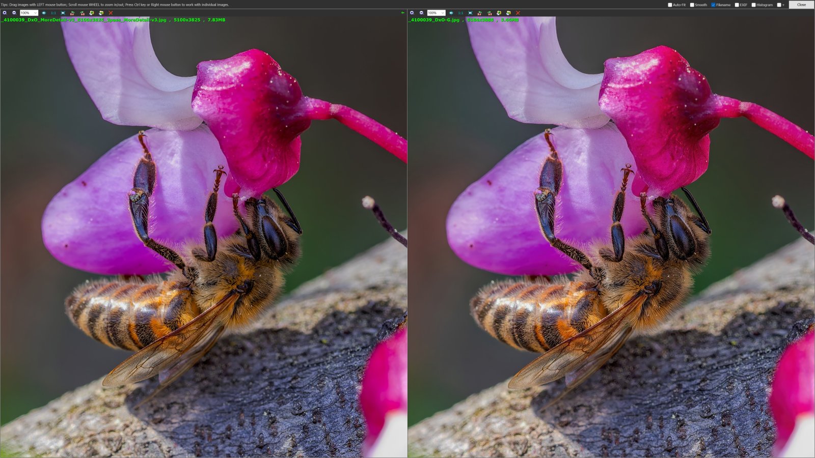

Παράδειγμα έκανα μια τώρα:
before 100%
After 70% zoom για να ειναι σαν το 100% της αρχικης
και full zoom η φτιαγμενη μεχρι οσο πάει
Reactions: toupia
