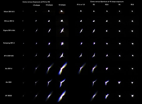

Στην 6Κ απεικόνιση βλέπω "αστρα" στα βράχια .. είναι hot pixels ή προέκυψαν απο την ένωση ?
Εχεις μακρουλά άστρα (κυρίως εκτός κέντρου) αλλά και στρογγυλά στο κέντρο !! .. μάλλον ένα μέρος είναι απο τον φακό αλλά κυρίως παίζει ρόλο η θέση σε σχέση με τον άξονα περιστροφής ..
Για καλύτερο αποτέλεσμα χρειάζεται star tracker .. αλλιώς καλύτερα να μικρύνεις τον χρόνο λήψης του ουρανού και να στακάρεις πολλές λήψεις. Υπάρχει κανόνας που δίνει τον χρόνο λήψης .. εστιακό μηκος/500 νομίζω, αλλά μάλλον είναι απαρχαιωμένος .. κατι σε /200 ταιριάζει πιο πολύ στους σύγχρονους αισθητήρες με τα πολλά Mp.

Νομίζω οτι οι ουρίτσες στα άκρα των άστρων οφείλεται στα οπτικά και κυρίως στην απόδοση σε coma , αν ήταν θέμα χρόνου λήψης λόγω κίνησης των άστρων θα το βλέπαμε και στο κέντρο.

Comatic aberration είναι, αν ήταν trailing θα είχαν θέμα και στο κέντρο του κάδρου.

OK .. είναι coma .. διότι κυρίως εμφανίζονται ακτινικά .. (οχι ακριβώς αλλά τεσ πα..)
Με παραπλάνησε ο δηλωθείς χρόνος έκθεσης (284sec) της μιας (??) λήψης που κανονικά θα έδινε σοβαρό trailing
** 284sec @ 14mm = rule 4000 .. θα έπρεπε να έχει 1,2 * 4 = 5Χ περισσότερο απο το rule1000 που απεικονίζεται παρακάτω.
Aν το κέντρο του κάδρου είναι κοντά στον πόλο το trailing θα είναι μικρότερο εκεί ...

Μια παρατήρηση για το coma .. ένας τρόπος να το κάνουμε πιο εμφανές είναι να ανεβάσουμε πολύ τα μεσαίο -σκοτεινά κλιπάροντας ταυτόχρονα τα φωτεινά ;)

Υποψιάζομαι οτι με 5min @ f4.5 @ ISO1000 θα έχεις κλιπαριμένα (καμένα) αστρα ενω επίσης έτσι αναδεικνύεται και το coma ..
Δες τι εννοώ ..
