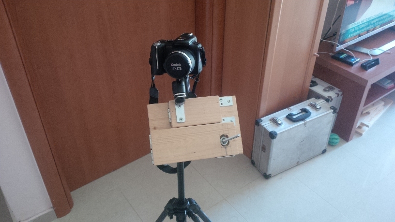

Εγω πάντως πριν αρκετά χρόνια είχα φτιάξει ένα barndoor για αυτό το λόγο. Τότε δεν είχα την ανάλογη φωτογραφική για να το χρησιμοποιήσω. Ίσως το ξεσκονίσω και να διορθώσω τότε ατέλειες καθώς δεν ήταν εύκολη η εύρεση υλικών (γραναζια) . Τώρα με την Κίνα και ένα 3d printer όλα μπορούν να γίνουν. Σαν κόστος ήταν κάτω από 50€ . Τώρα μπορείτε να γίνει και καλύτερο με ένα arduino και ένα βηματικο μοτέρ φαντάζομαι. Μετά πήρα τηλεσκόπιο και δεν ασχολήθηκα ξανά καθώς η παρατήρηση μου άρεσε πιο πολύ. Νομίζω είχα ανεβάσει και την κατασκευή στο astrovox με οδηγίες.
