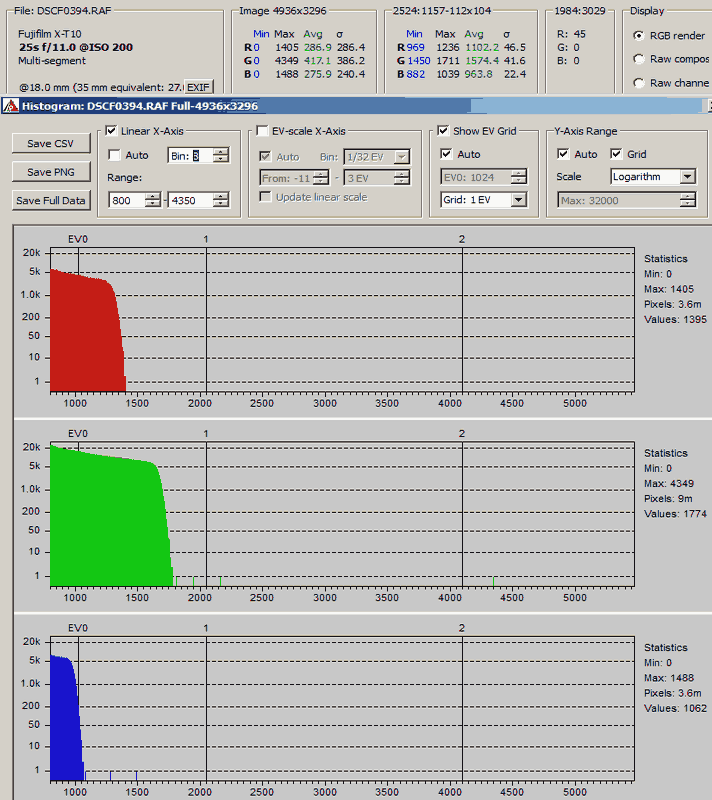

To RAW ιστόγραμμα .. βλέπουμε οτι τα πιο φωτεινα (εκτος των 5-10 σποραδικών bad pixel) φτανουν στις 1800 μοναδες raw (με μεγιστη θεωρητική τα 15360) που μας κάνουν log2(15360/1800)= 3.1 stop περιθώριο για μεγαλύτερη έκθεση υπήρχε ..
Ομοιως η μέση τιμή στο πρασινο καναλι είναι στο 400 αντι 15360*12,5% = 1920 (12,5% είναι 3 στοπ κατω απο το καψιμο και είναι η στανταρ μεση τιμή για σωστη έκθεση .. )
