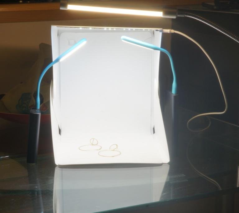

Δειτε λίγο το set up που χρησιμοποιώ για τα φώτα φαι την ωρα.Αυτά είναι μια λεντοσειρα του box 2 led stick xiaomi και η led μπάρα που βλέπετε από πάνω. Δυστυχώς με το έτοιμο box που έχω δεν μπορώ να δώσω φως από τα πλαγιά.
Οποιαδήποτε βοήθεια για το στήσιμο καλοδεχούμενη.

Από αυτά που πρόχειρα είδα το κουτί μου είναι πολύ μικρό 20 κάτι Χ 20 κάτι cm και όπως βλέπω θέλω 60Χ60 για να ρίχνω φως απο πάνω και αριστερά δεξιά. Βλέπω ότι το αυτοσχέδιο κουτί είναι εύκολο στην κατασκευή του. Χαρτί rocso 3008 ξέρει κάποιος που θα βρω από Ελλάδα; Αν είμαι σε είμαι πάλι offtopic πείτε μου που να συνεχίσω .

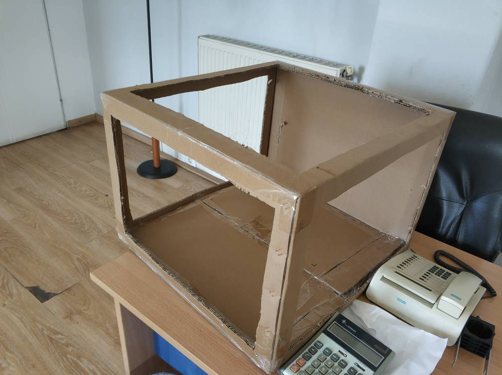

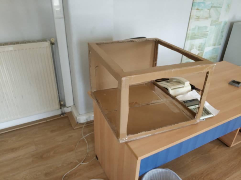

Σκελετός από το νέο αυτοσχέδιο light box. Άνοιγμα από πάνω από αριστερά δεξιά και από μπροστά. Θα ντυθεί με ριζοχαρτο και το πάτωμα και η πλάτη με λευκή επένδυση. Θα πάρω και 3 λάμπες 45w daylight με στηρίξεις και πιστεύω να αρχίσουμε να το στρώνουμε. Παρακαλώ για τυχόν σχόλια υποδείξεις.

Άν θέλεις φωτισμό φόντου ομοιόμορφο λευκό ή άλλο μπορείς να κόψεις και τη πίσω πλευρά για να τοποθετήσεις κάποιο μεγάλο softbox απο πίσω με μικρή ισχύ ή λίγους λάμπτηρες αναμένους

Για την ώρα θα πειραματιστω με τις 3 πλευρές και θα δω με το πίσω. Ένα θέμα που έχω είναι ότι η εφαρμογή από το playmemories remote app με αφήνει να ρυθμίσω μόνο την τιμή έκθεσης ev και τίποτα άλλο παρότι είμαι σε φουλ μηχανική λειτουργία. Γιατί; Είναι θεμα αναβάθμισης; Υπάρχει κάποια συμβατή μογή για την α6000 που να ρυθμίζεις τα πάντα χωρίς να πιάνεις την μηχανή και να τα προβάλεις σε κινητό τάμπλετ κλπ;
