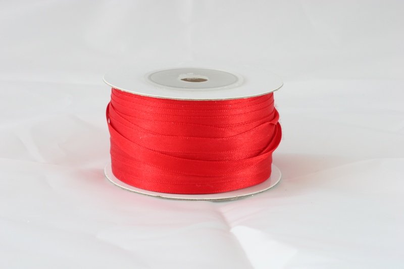

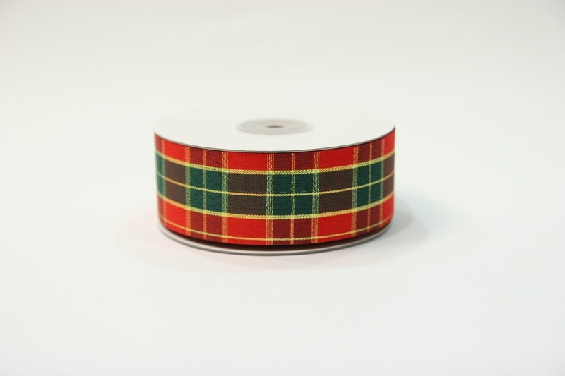

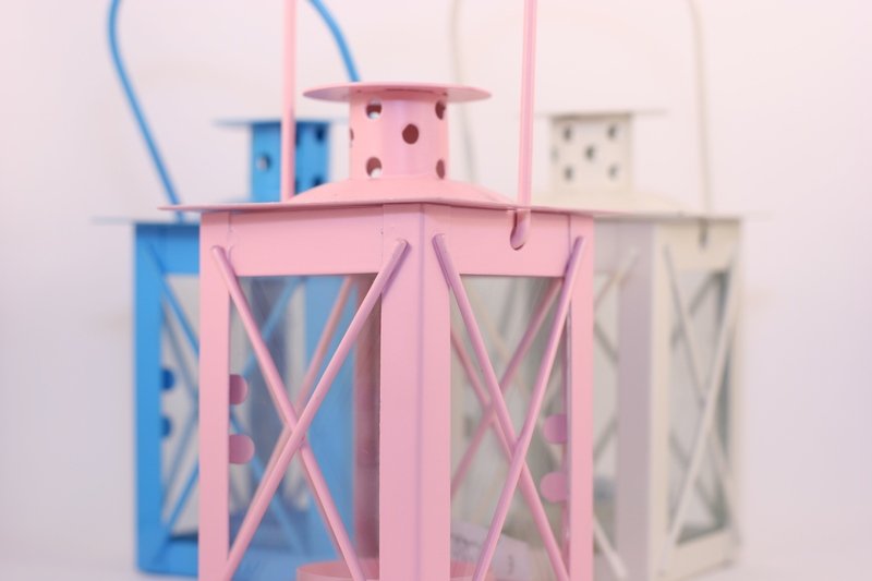

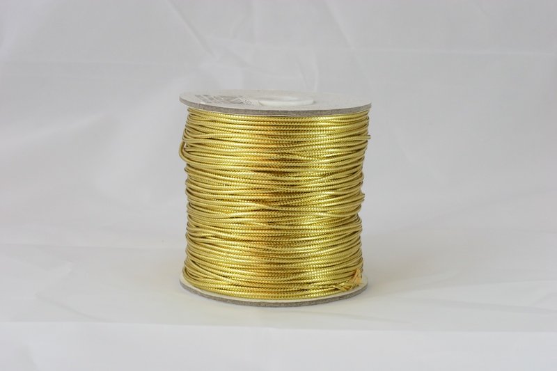

παραθέτω λοιπόν λίγες φωτό από τις δοκιμές μου.
Κάποιες από αυτές είναι με το DIY χαρτόκουτο, κάποιες είναι με το 80χ80χ80 Light tent.
eos 20D, tamron 17-50 και canon 50mm

η 3η και η 4η ειναι με το light tent? πολυ καλες!

Οπως το περιμενα, οταν ανοιξα το δικο μου, φαινονται οι ζαρες του υφασματος απο πισω.
Τι κανουμε?
Η δουλεια γινεται παντως.

η 3η και η 4η είναι με το....DIY χαρτόκουτο!
Βασικά παίζει πολύ ρόλο η διάσταση του light tent. Δε πρέπει να είναι πολύ μεγαλύτερο από αυτό που χρειαζόμαστε γιατί δε θα μας φτάνει το φως και θα κάνουν την εμφάνισή τους οι ζάρες.
Έβαλα τη γυναίκα μου και...σιδέρωσε λίγο το πανί του background (προσοχή, με πετσέτα από πάνω και σε πολύ χαμηλή θερμοκρασία, πλαστικό είναι) και έχει βελτιωθεί αρκετά.
Βέβαια θέλει και καλό τέντωμα όταν το τοποθετείς ούτως ή άλλως.
Δεν έχω καταλήξει στη ρύθμιση WB, αν και νομίζω ότι στο auto κάνει καλή δουλειά η μηχανή με τις λάμπες που έχω (6500Κ). Στην επεξεργασία με το gimp2 δε χρειάζεται ιδιαίτερο διόρθωμα μετά.
Επίσης δεν έχω καταλήξει σχετικά με ποιο φακό θα χρησιμοποιήσω. Προς το παρών χρησιμοποιώ τον tamron 17-50 αλλά η έξτρα φωτεινότητα του canon ef50 1.8 μάλλον θα μου χρειαστεί, αφού τραβάω με προτεραιότητα διαφράγματος (f9-f11).
Δε χρησιμοποιώ flash (προς το παρών τουλάχιστον).
Αναμένω και το μικρό light tent (30x30x30) για να...βάλω μπρος!
Όλες οι παρατηρήσεις δεκτές, αν και όπως είπα είναι πολύ "πρώιμα" δείγματα. Απλά τώρα ξέρετε τι θα τραβάω.

Λάθος Στέργιο, δεν χρειάζεσαι τον 50 1.8, χρειάζεσαι φακό μακρο. Ζήτα από τον Τάσο να σου δώσει έναν από το κασόνι :grinning-smiley-043 για μοντούρα canon και ξαναδοκίμασε. Αυτό που λείπει είναι
1. Καλή τοποθέτηση φωτιστικών (ένα από πάνω κι ένα στα δεξιά). Αυτό μου φαίνεται ότι το έχεις.
2. Η λεπτομέρεια στην υφή, που θα φανεί με άλλου είδους φακό
3. Η θέση για καλή λήψη
4. Τρίποδο

Φακός macro? μήπως είναι υπερβολή??? Απο ότι έχω δει σε καταλόγους συναδέλφων εισαγωγέων και μη οι κατάλογοι τους είναι για....κλάμματα σε σχέση με αυτό που θεωρώ ότι θα καταφέρω.
Να μη μιλήσω για e-shops στα οποία βλέπω κάτι σκαναρίσματα των σκαναρισμάτων ω! σκαναρίσματα!
Τα φωτιστικά τα έχω αριστερά και δεξιά γιατί κάποια είδη μου δημιουργούν σκιά όταν τα φωτίζω απο επάνω.
Η θέση για καλή λήψη είναι πολύ μεγάλη υπόθεση. Εκτός από του αισθητικού του θέματος για μένα παίζει ρόλο και η αποτύπωση της κλίμακας του προϊόντος, ειδικά στα είδη τα οποία υπάρχουν σε περισσότερες από μια διαστάσεις! (πχ τσάντες)
Τρίποδο διαθέτωμεν απλά δε το χρησιμοποίησα ακόμα γιατί αυτό που κυνηγάω περισσότερο είναι ο φωτισμός και η ισορροπία των χρωμάτων. Εννοείται ότι όταν καταλήξω κάπου θα χρησιμοποιηθεί!
Για να μη κουνάω τη μηχανή βάζω τον χρονοδιακόπτη, αλλά όταν έχεις να τραβήξεις πολλά προϊόντα είναι κουραστικό να περιμένεις, τρώει πολλή ώρα.
Να πάρω κανένα τηλεκοντρόλ? Θα με λινκάρετε κανένα να τσιμπήσω? θενκς. -bye-

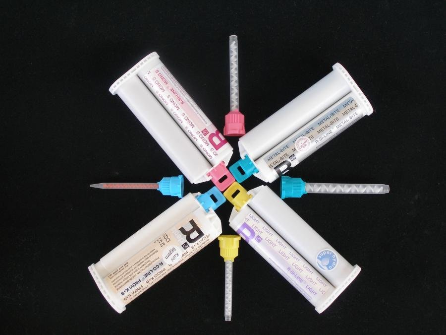

Παραθετω δυο φωτο τραβηγμενες στο μπαλκονι .
Εχω και ενα λαστολιτε κουτι εχω παρει καλα αποτελεσμετα και με αυτο
ομως χρειαζεται εκτος απο τον πλαινο φωτισμο και φλασ σπο μπρος .
Επισης χρειαζεται ενα μονιμο μερος γιατι καποια στιγμη βαριεσαι το στησε
ξεστησε συν του οτι οταν μεταβαλονται οι αποστασεις των φωτιστικων πηγων αλαζει και το αποτελεσμα .
Εν κατακλειδι πιστευω οτι οποιος μπορει να στησει ενα μικρo studio και
με λιγη προσπαθεια θα βρει τον σωστο τροπο αλλιως περιμενεις
το καλοκαιρι να βγει ο ηλιος στο μπαλκονι -bye-
